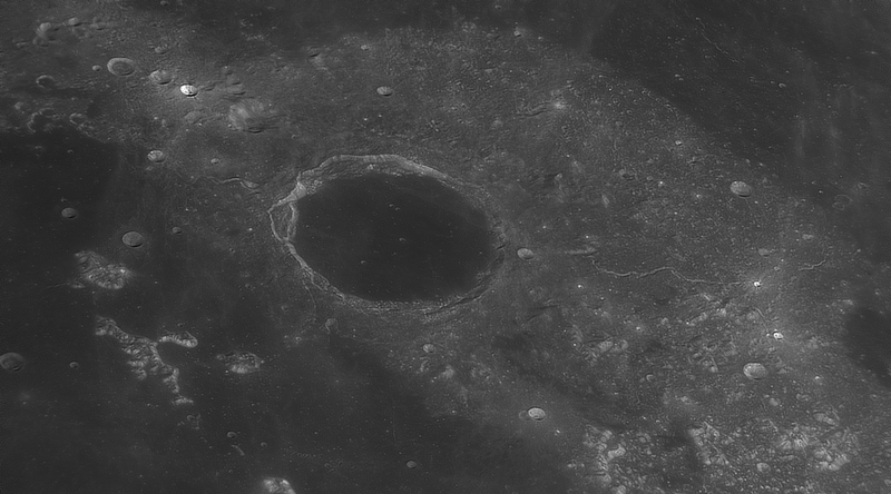

Подниму тему. Обработал еще октябрьский ролик с Платоном и горами Тенерифе. Ресайз 80%.
Ньютон 12,5", экв.фокус около 4,5 метров, asi178mm, Baader ccd red, 41 к/с, 20% из 3000, AS!, AI.

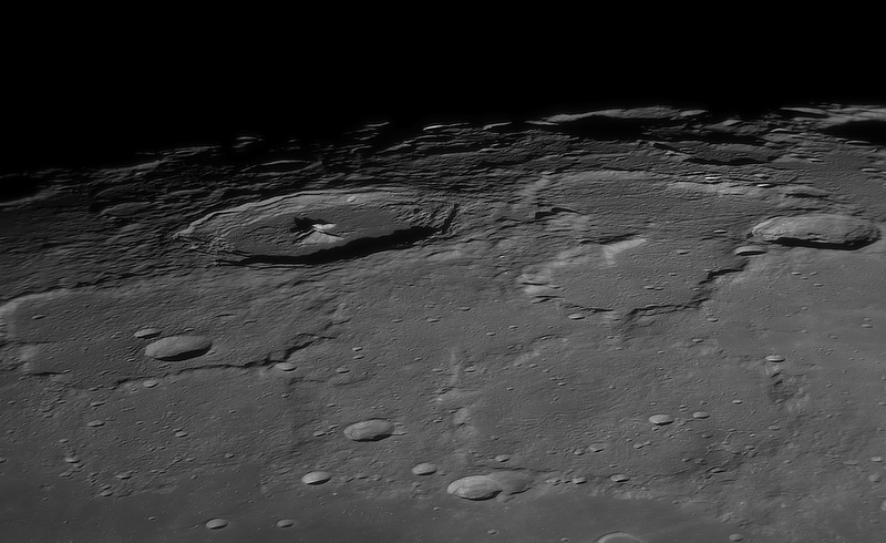

Обработал второй ролик с октябрьским Птолемеем. От кольцевых артефактов обычной обработкой не избавиться. :(
Ньютон 12,5", экв.фокус около 4,5 метров, asi178mm, Baader ccd red, 58 к/с, 20% из 3000, AS!, AI.
Вы про это?
Оффлайн ВП
  • Сообщений: 5 343
  • Благодарностей: 506
  • Владимир Петрович
    • Сообщения от ВП
« Ответ #17959 : 21 Дек 2020 [18:00:07] »
Вы про это?
Да. Как убирали?
