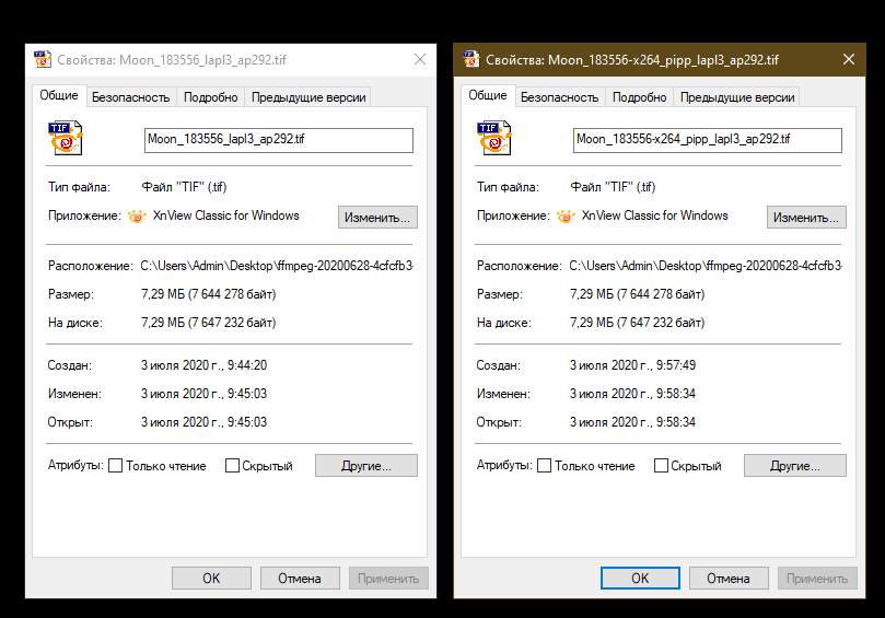

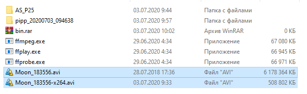

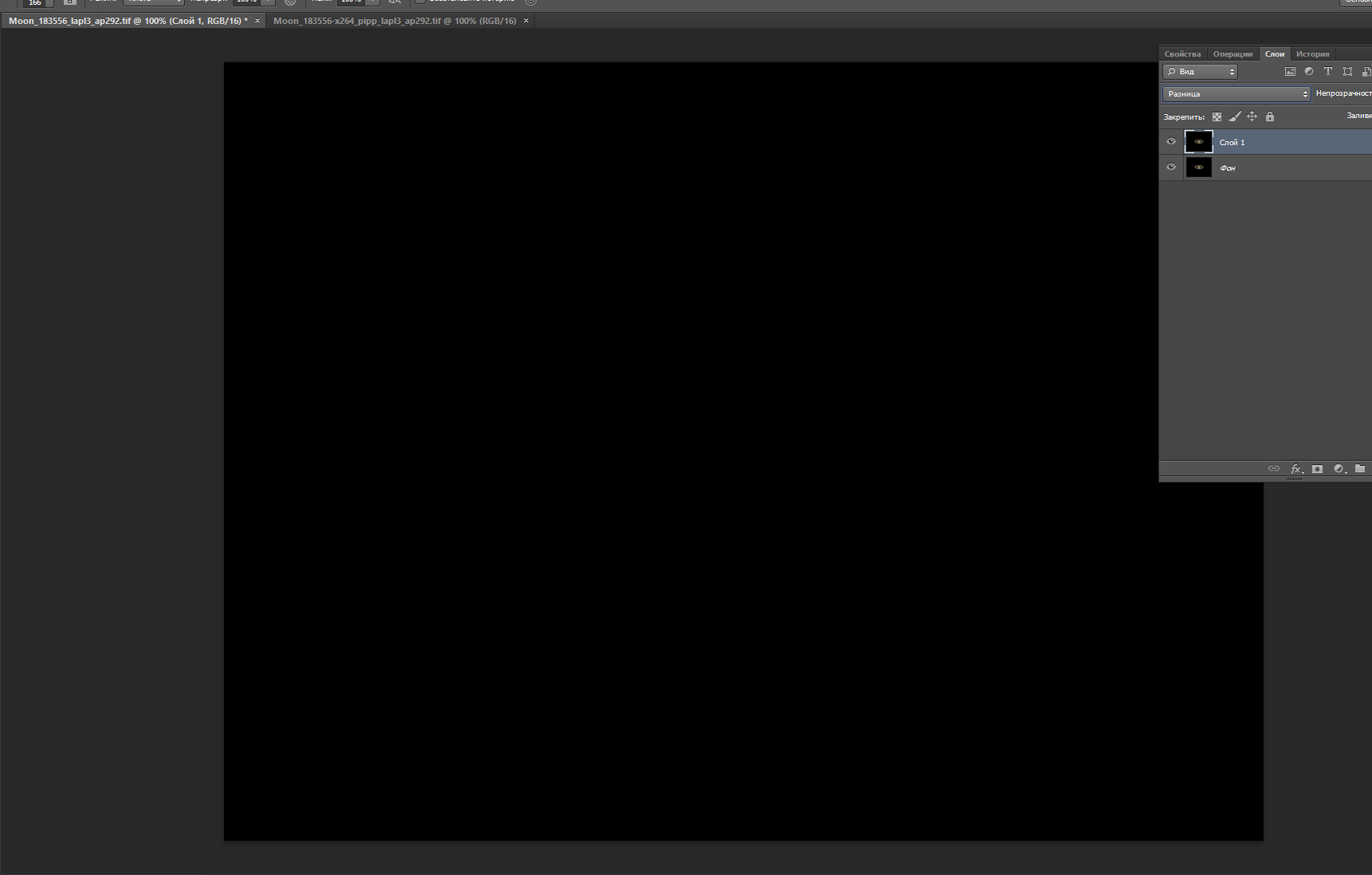

  • Сообщений: 6 069
  • Благодарностей: 1042
« Ответ #17698 : 03 Июл 2020 [10:17:07] »
Ну чтож, придётся "тыкать носом"..
Зачем приводить кучу умных слов?
Зачем ссылаться на кучу непонятных источников - когда нужно всего лишь ВЗЯТЬ И ПРОВЕРИТЬ САМОМУ??
Вот 2 файла с моим Сатурном:
Первый оригинальный, второй получен командой
ffmpeg -i Moon_183556.avi -c:v libx264 -crf 0 -preset ultrafast Moon_183556-x264.avi
(ключ -crf 0 = сжатие без потерь)
Скачать их и проделать всё то же самое можно тут https://drive.google.com/file/d/1Kv23rzbuWpLLrm3GfWVOL9qFaSd7BuYO/view?usp=sharing
Сначала я прогнал первый файл через Автостекерт.
Потом я раскодировал через PIPP (все опции по умолчанию) и прогнал через Автостекерт второй.
Вот как выглядит результат:
Вот оба этих файла:
Вот они же в режиме "разница" в фотошопе

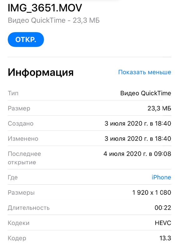

« Ответ #17699 : 04 Июл 2020 [09:16:29] »
Мне кажется это какие то предрассудки что регистакс не годящаяся программа или mov файлы никуда не годятся для съемки Луны. Регистакс очень крутая программа надо уметь как тут написали её готовить.
По поводу MOV это же контейнер а кодек он может использовать кодек HEVC.
На счёт качества вы что? В iPhone последних моделей также для видео даже 4К используется контейнер MOV, качество видео в миллион раз лучше чем черно белые кусочки Луны, это лучшее что сейчас есть в мире по качеству съемки видео на смартфон и о каком плохом качестве контейнера MOV компании apple можно говорить.
Кто не понимает о чем речь HEVC кодек в MOV контейнере это H.265 Кодек.
Вот например файл (контейнер) .MOV, в сведениях указано что кодек использован HEVC (H.265):
“H.265 или HEVC (англ. High Efficiency Video Coding — высокоэффективное кодирование видеоизображений) — формат видеосжатия с применением более эффективных алгоритмов по сравнению с H.264/MPEG-4 AVC[1]. Рекомендация МККТТ H.265, а также стандарт ISO/IEC 23008-2 MPEG-H Часть 2, — совместная разработка экспертной группы по видеокодированию МККТТ (ITU-T Video Coding Experts Group — VCEG) и экспертной группы по движущимся изображениям MPEG”
Контейнер .AVI который некоторые больше любят также может содержать файл сжатый с кодеком H.264 или H.265. Не живите в иллюзиях.
AVI и MOV это только контейнеры.
Я  тоже пишу видео  сжатым ,   но AVI  все же  видео жмет совсем немного
AVI ничего не жмёт это просто контейнер.
« Последнее редактирование: 04 Июл 2020 [09:41:38] от sky-man »
