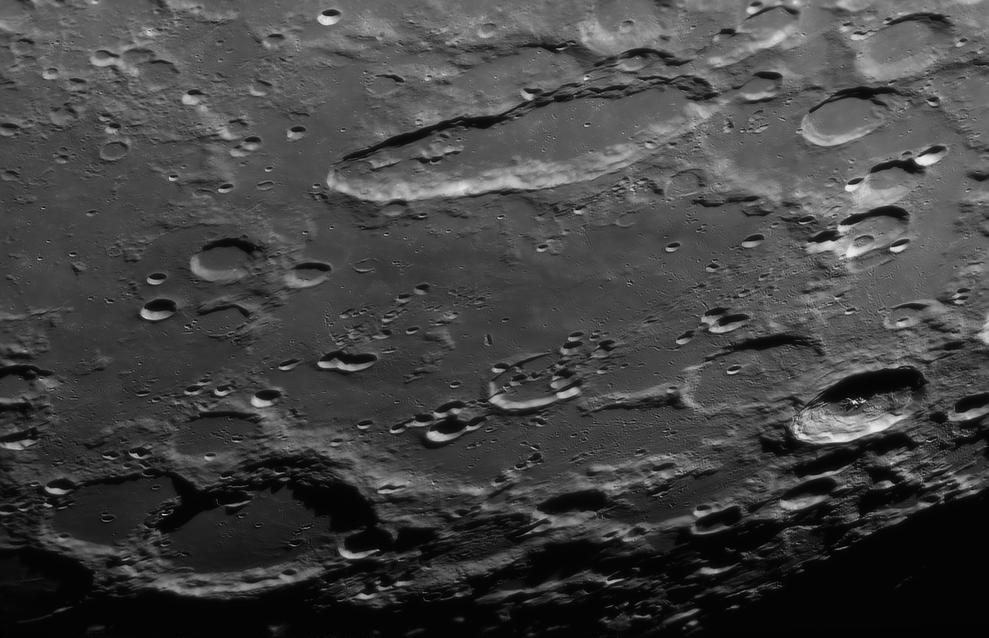

  • Сообщений: 6 066
  • Благодарностей: 1039
« Ответ #17591 : 11 Апр 2020 [21:46:46] »
Шиллер в "интерьере" от 05.04.2020
Относительно удачное освещение..
Отдельно

« Ответ #17593 : 12 Апр 2020 [01:52:28] »
Шиллер и "интерьер" великолепны!

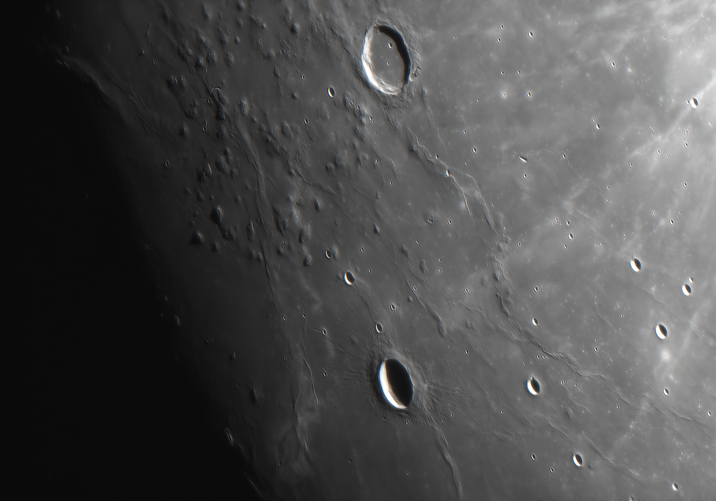

« Ответ #17594 : 12 Апр 2020 [02:05:03] »
Добавил панорамку вокруг Плато - На этот раз сложил только красный канал - конечный результат четче, хоть и шумнее. 3 кадра
Я правда снимал с IR-UV block фильтром. Может лучше вынуть и заменить на Баадеровский красный?

Оффлайн Тимур Норматов
  • Сообщений: 6 594
  • Благодарностей: 536
    • Сообщения от Тимур Норматов
« Ответ #17596 : 12 Апр 2020 [11:45:01] »
Красивое фото. Глянуть бы на область южнее, в районе борозды Хэдли

« Ответ #17597 : 12 Апр 2020 [17:40:09] »
Вот, гляньте. Здесь полный размер: https://astronomy.ru/forum/index.php?action=media;sa=media;in=13442  ;) снимал в прошлом году.
