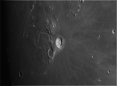

« Ответ #17081 : 07 Окт 2019 [17:52:44] »
Ещё переработанное из архива.
Аристарх, Геродот, Принц,долина Шретера, плато Аристарх
ТАЛ-250-К, телеэкстендер MEADE 2-x, фильтр Astronomik 742+,
камера Basler acA 1300-30gm, в стеке 355 из 5000 кадров, 30 к/с.
29/03/2018 20:40 МСК
г. Саров, балконная съёмка.
Оптик-пенсионер.
Я сделан в СССР!
Нет - воинствующей тупости!
Оффлайн gals
  • Сообщений: 25 024
  • Благодарностей: 1298
    • Сообщения от gals
« Ответ #17082 : 07 Окт 2019 [18:38:39] »
Взялся на безрыбье переобрабатывать с учётом опыта свои старые снимки.
Темновато, Андрей, а  область Геродота - имхо, хорошо.

« Ответ #17083 : 07 Окт 2019 [18:59:04] »
Темновато, Андрей,
Да, что-то пошло не так. И ведь были более светлые версии, но что-то в голову ударило загрузить именно эту  :(.

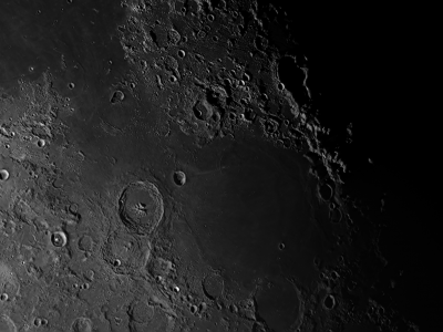

« Ответ #17098 : 10 Окт 2019 [20:46:20] »
Снова переработка архива.
Один из моих любимых лунных сюжетов - Жансен (Janssen).

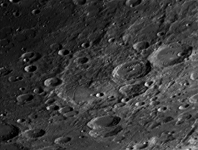

« Ответ #17099 : 10 Окт 2019 [21:11:00] »
Залив Суровости и море Нектара (Sinus Asperitatis and Mare Nectaris)
