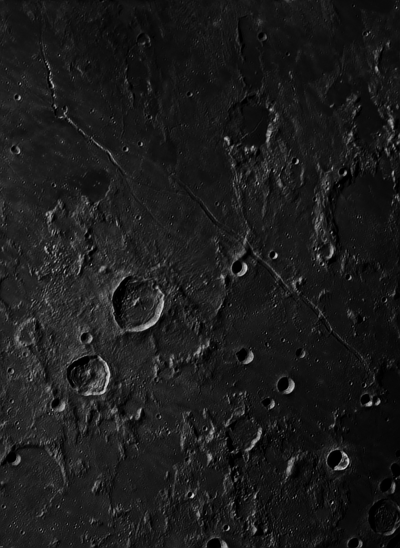

« Ответ #17061 : 28 Сен 2019 [22:59:44] »
Архимед и окрестности.  Сложено  120 кадров из 190 . Дата съемки 22 августа  4 часа утра. SW dob 254 mm ,   камера   celestron skyris 274 c . Сиинг 8\  10 . Кратер темноват , фаза была  примерно 0,6 ,  снимал его " между делом " , но панорама красивая. Мне нравится такой ландшафт , поэтому решил обработать.По сути это первые пробы с  этой астро камерой и с астро камерой вообще.  Один из первых роликов что я снял . Поэтому  в записи полная неразбериха, хотелось снять всё, в итоге толком не снял ничего  :)  На втором снимке кратер Клавий , снятый  в ту же лунацию(но в другой день ) .Сложено 100 кадров из 155. Сиинг 10\ 10 . Ролик получился темным , ибо я увлекся разгоном фокусного , переборщил. Можно было бы с этих 100 кадров выжать заметно больше. Атмосфера была просто невероятная , именно поэтому меня понесло  разгонять фокусное. В итоге я его  на одном из роликов разогнал так , что на  1600 пиксельной матрице , Клавий стал занимать 1400 . Здесь разгону поменьше ,    и что интересно - тут снято в окулярной проекции. То есть  я прикрутил камеру к 12 миллиметровому окуляру + к этому   к самому окуляру я прикрутил линзоблок от 2х барлоу. Насколько я помню это снималось вот так. На тот момент у меня не было  других способов разгона фокусного, и вообще , я посчитал что так будет   лучше всего. Но потом  стал замечать что по краям  и без того маленького кадра   - хроматизм  окуляра. Но на данный момент я пока этот способ съемки еще не отбросил. Я не заметил более никаких явных потерь  в сравнении с классическим способом съемки через просто
 линзу барлоу . Верхний кадр  с Архимедом  к слову тоже снят в окулярной проекции . В отличии от нижнего там использован только 12 мм окуляр + камера.
« Последнее редактирование: 29 Сен 2019 [00:30:03] от Night Sky »

Мой регион с Платоном , почти тот же участок то выше .  Конец августа , точное число не скажу. Камера слегка дергалась  в креплении ,поэтому края кадра  смазались  в сумме. Сложено  200 кадров из 350. Сиинг   ориентировочно 7...8\ 10. SW  dob 254 mm,  skyris 274 c .Результат  мне не очень нравится , но это  мои первые пробы , поэтому я доволен  :)
