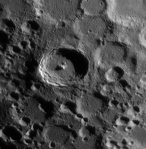

« Ответ #16916 : 15 Мая 2019 [09:39:42] »
Тихо 13.05 сг zwo224mc, sw2001,лб2+разгон, 500 из 5000 к
Мало кадров в стеке (шум), черного нет, постпроцессинг вообще отсутствует(?).
Вобщем тема сисек не раскрыта.

« Ответ #16919 : 16 Мая 2019 [13:43:40] »
Спасибо, верные замечания
