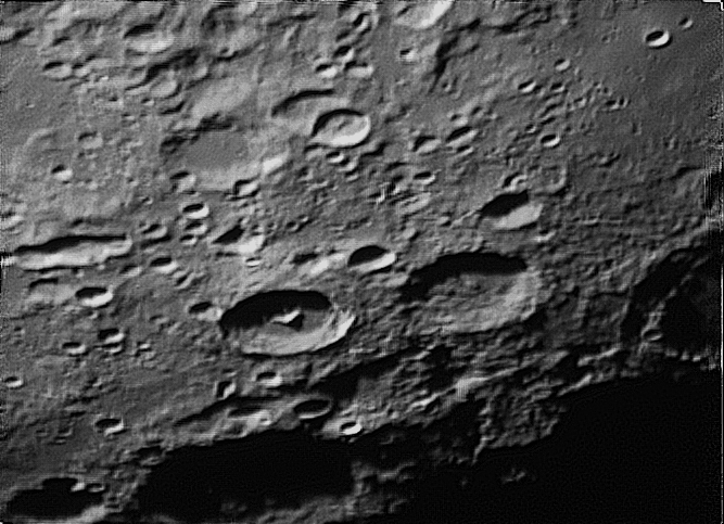

« Ответ #12400 : 12 Окт 2014 [01:38:07] »
11.10.2014: C11 F2800, DBK21AU04.AS + Astronomik 742 IR-Pass
AutoStakkert - PIPP - RegiStax - XnView, сложено по 150~200 кадров из 1500~2000.
30км восточнее Москвы, сиинг средний.
Требуется критика)
Плюс выложу один ролик в "Обработай мои астрофото" (1.6 Гб - https://yadi.sk/i/BI5uMBFkbwdue), может кто-то захочет показать мастеркласс)
« Последнее редактирование: 12 Окт 2014 [02:08:11] от GraY25 »

« Ответ #12401 : 12 Окт 2014 [10:18:21] »
Для 11 дюймов довольно слабо. Но тут, скорее всего, атмосфера не позволила. Если такие результаты будут постоянно, это плохо, надо будет искать другие причины, юстировка, например. По обработке. 150-200 кадров довольно мало. Они должны быть очень хорошего качества, а такие дали много шума. Можно попробовать увеличить число кадров в сложении. 800-1500, и набирать их побольше, скажем тысяч пять.

« Ответ #12405 : 12 Окт 2014 [12:22:44] »
Я как раз перед этим пытался первый раз съюстировать трубу. Так что в качестве результата не совсем уверен)
Визуально картинка кристальная, звёзды точки, штрель тоже в подвале считали - 0,9. Охлаждал 3 часа.
Возможно немного не в фокусе т.к. поленился ставить бахтинку, показалось что и на глазок норм.
Чтобы понять в атмосфере дело или нет скинул ссылку на ролик. - кстати, сколько тут баллов по атмосфере?
Ну и не совсем получается побороть при обработке "паттерны" от матрицы...
« Последнее редактирование: 12 Окт 2014 [12:30:03] от GraY25 »

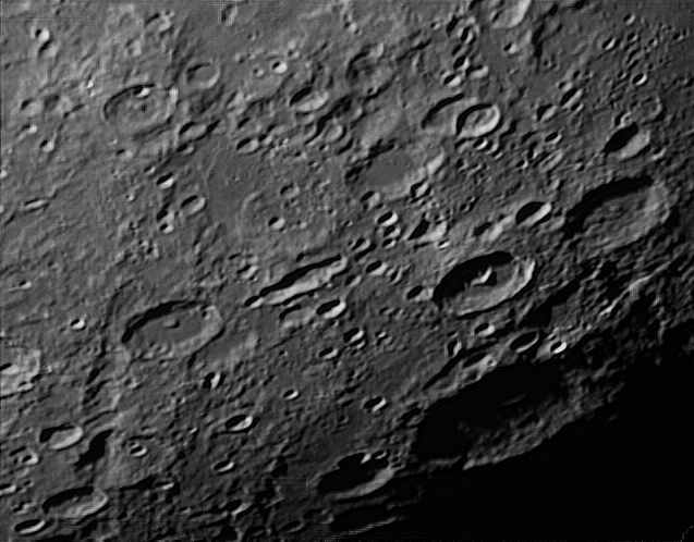

« Ответ #12408 : 12 Окт 2014 [13:40:41] »
Мой вариант

« Ответ #12410 : 12 Окт 2014 [14:26:51] »
Мой вариант
А вот мой (см. вложение).
Коль скоро труба показала в подвале приличный результат, предположу, что результат не на уровне 11" (в этом я совершенно согласен с kryptonik-ом) объясняется болезнями роста автора при съёмке и обработке, а может и атмосфера внесла свою лепту, хотя для прямого фокуса это маловероятно.
Из критики: на мой взгляд гистограмма при съёмке заполнена избыточно. Мне пришлось "недодеконволючивать", а затем  применять маски на яркие участки при обработке в фотошопе при вытягивании мелочи.
Пожелаем автору успехов!

« Ответ #12411 : 12 Окт 2014 [14:29:38] »
Мой вариант
Аналогично. У меня чуть пожестче, но менее корректно. Применялась деконволюция в DStatyion. В сложении 300кадров.
Мои выводы. Атмосфера была неплохая, состояние телескопа нормальное, резкость достаточная, хотя возможно и не идеальная. Обработка для начала неплохая, но есть резервы.
Но потенциал телескопа не раскрыт. Фокусное можно увеличить метров до пяти. Кадров надо набирать больше. Но с возможностями камеры не знаком, что еще она позволит. Размер кадра маловат, не очень смотрится, надо переходить на панорамки.

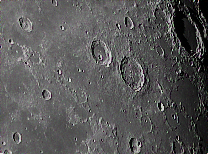

« Ответ #12412 : 12 Окт 2014 [16:30:06] »
Вставлю свои пять копеек. Давно не брал в руки камеру. Атмосфера сама по себе была хорошая, но дул сильный ветер, который раскачивал трубу и к тому же была заметная дымка. Параметры съемки указаны на снимках. Обработка регистакс 5, гимп.

« Ответ #12413 : 12 Окт 2014 [18:20:56] »
Какая-то она "бронзовая". Это после обработки? Хотя довольно необычно :)
Celestron NexStar 6 SE, Canon EOS 60D, ZWO ASI 224 MC

« Ответ #12414 : 12 Окт 2014 [19:22:34] »
И изображение зеркальное…

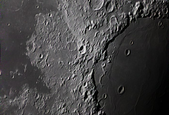

« Ответ #12416 : 12 Окт 2014 [20:46:32] »
Луна поднялась на 52 градуса атмосфера достаточно стабильна от 6/10 до 8/10  Снято 3000кадров, скорость 14к/сек
Обработка AutoStakert сложил 10%, Fitswork4, фотошоп
Мой сайт http://http://astrolipetsk.ru// Meade LX200 12" обсерватория у реки Дон

« Ответ #12417 : 12 Окт 2014 [21:10:23] »
Обрабатывал снимок на даче, хотя снимал в Москве. А там монитор 10-ти летней давности. Домой вернулся, но переделывать не стал.

« Ответ #12419 : 12 Окт 2014 [21:42:47] »
Коллеги, спасибо всем кто попробовал обработать мой ролик, а главное за комментарии, всё будет принято к сведению.
У всех отличные результаты, благодаря вам я понял что мне ещё как до китая руки ещё недостаточно прямые и есть куда стремиться  ;D
Вариант Дмитрия самый эстетически приятный, а в варианте криптоника детализация получилась шикарная, хорошо видно расплескавшуюся породу.
Буду пробовать обработкой приблизиться к такому качеству)
В планах покупка правильной камеры, клеить панорамы из 640х480 как-то грустно, да и эта DBK - цветная. Осталось самое трудное - выбрать)
