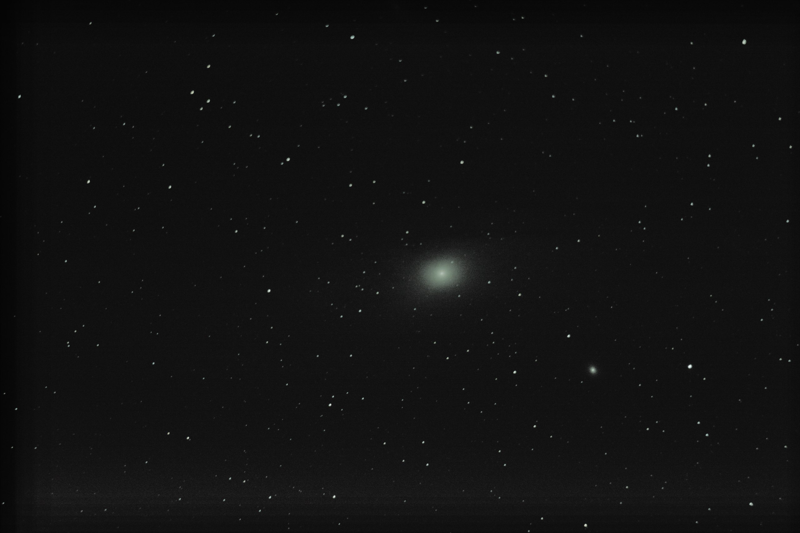

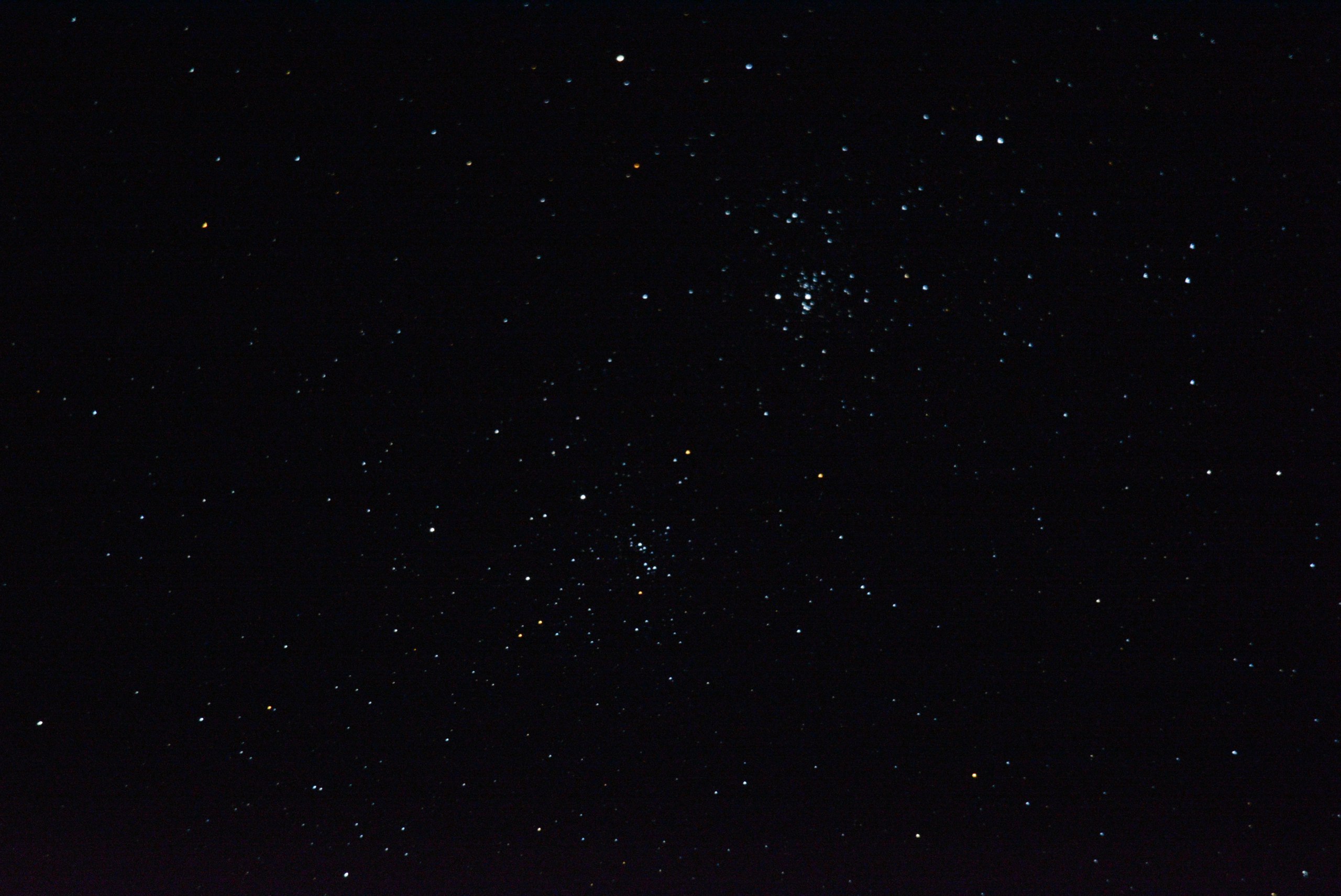

получилось как то так. Андромеду сложил 30 кадров https://pp.userapi.com/c836530/v836530197/5a3d4/YSyAtPkpmW8.jpg
а с Хи Аш не вышло, заваливается в зелень почему то, не смог собрать нормальную картинку, но вот одиночный кадр https://pp.userapi.com/c836530/v836530675/5d3a0/FJcljbUlBIc.jpg
Synta 150750 eq3-2 + celestron motor drive https://vk.com/darmfuckenberg
Отлично. Спасибо за фото!
Только расскажите, pls, подробнее: во-первых, о лайтах (ведь все 30 были одинаковыми?): выдержка, ISO? Формат использовали RAW или JPEG? И чем складывали? Камера Nikon или Sony трудилась?
Ну и чуть-чуть о других служебных кадрах для сложения: были ли дарки, флэт... ну, по ним просто количество, если можно, пока помнится.
Одиночник с Хи Аш тоже очень хорош - насколько можно судить по тому, что оставляет от фото VK (синий, красный каналы, по-моему, в норме), чуть-чуть не понравились звёзды в верхней части (словно колечки - как признак маленького расфокуса или, скорее, чуть неточной установки камеры, ведь колечки только в одном секторе) - может, кольцо на байонете не защёлкнули полностью? Но это придирка уже. Хороший одиночник. Не знаю, почему в стеке цвет "ушёл"... Вы ББ фиксировали (все лайты с одной и той же установкой)?
В любом случае, если остальные лайты Хи Аш такие же как представленный одиночник, то имеет смысл побиться за результат, по-моему.
Все 30 были одинаковыми. 1 секунда выдержки, больше без ведения не получится сделать, и так видно легкий смаз =) фоткал в RAW+jpg на низком разрешении, складывал в DSS, там же регулировал цветовые кривые и яркость. Камера Nikon D5200. к сожалению складывал только лайты. дарков, флэтов, биасов не сделал. в другой раз попробую с ними ) по хи аш согласен, странный эффект в верхней части кадра, вроде все было зафиксировано плотно, кольцо было защелкнуто, винты закручены =) но такое на всех кадрах наблюдается. я в цветокоррекции не силен, с фотошопом не знаком, поэтому плохо получается постобработка. отдал жене, она дезигнер, шарит во всей этой цветотеме, поколдует и может кину что вышло =) вот заберу дистанционный спуск для камеры, тогда не придется автоспуска ждать по 10 секунд для каждого кадра )))

Простите, я плохо вопрос сформулировал. Интересовало, конечно то, какой формат в DSS направляли (там ведь и RAW (от многих камер) и JPEG можно).
по хи аш согласен...
...но такое на всех кадрах наблюдается.
В серии по Хи Аш или вообще на всех? В последнем случае советую сфокусировать телескоп на любой поверхности, позволяющей выявить детализацию. Кирпичная стена может не подойти, лучше бы что-то с чёткими линиями (мелкими буквами) по всему полю. Некоторые рекламные баннеры подходят. А, если телескоп может сфокусироваться на небольшом расстоянии в пределах квартиры, то фрагмент газеты - очень хорош. Выставляйте телескоп строго перпендикулярно поверхности образца для теста. Тщательно при фокусировке выверяйте все 4 угла кадра (центр при такой фокусировке может немного "плыть" - и ладно, значит, просто дистанция маловата, так и интересует не центр, а периферия, но, если есть возможность, увеличьте дистанцию, чтобы в фокусе была вся поверхность). Фотайте несколько раз, чтобы исключить кадры со случайными помехами/смазами и т.п. Если на самом хорошем тестовом кадре по поверхности есть размытие в одном из секторов, то посоветоваться с владельцами Ньютонов на предмет юстировки.
...заберу дистанционный спуск... тогда не придется автоспуска ждать по 10 секунд для каждого кадра )))
У Вас отличная работа. 30 годных лайтов с ручным ведением пусть и на экваториалке... я бы у Вас поучился...
А про ПДУ... Зато при сравнительно долгих паузах у Вас интервалы между кадрами ровнее и можно приноровиться подводить телескоп. Но ПДУ, конечно, сильно выручает. Удачного приобретения!
в дсс закидывал nef, тобишь raw =) жэпэги просто для быстрого просмотра удобно.
отличный совет, спасибо, попробую отловить косяк, может действительно юстировка, хотя вроде перед съемкой проверял в расфокусе звезды.
спасибо, очень приятно =)
