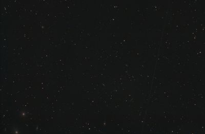

Балконная версия IC 1613 (спутник Млечного пути)в Ките,чисто так информативный снимок конечно, не смотря на относительно доступную яркость трудный объект по причине не большой плотности галактической материи тут копить и копить сигнал +ювелирная обработка что бы звёзды её вытащить и апертура другая конечно ,  характеризуется очень чистой галактикой. снимал на 102мм триплет, 585мс. 150х45 сек. ф-590мм с редюсером 0.8.
очки.
очень красивый объект. Но да, копить очень долго с балкона... Там водород еще добыть можно в нем
Такого плана нравится:
https://www.astrobin.com/full/2j8524/0/
Класс 👍, 10 часов на монохром ,светосильная оптика, да и небо другое.
Все так. Но тут еще обработка классная (именно этим меня фото привлекло)!
С балкона не накопить такие объекты... Ну, можно, конечно, если очень упираться, за несколько лет накопить.
Проще пару раз в год в отпуск на неделю под темное небо выезжать  :)
