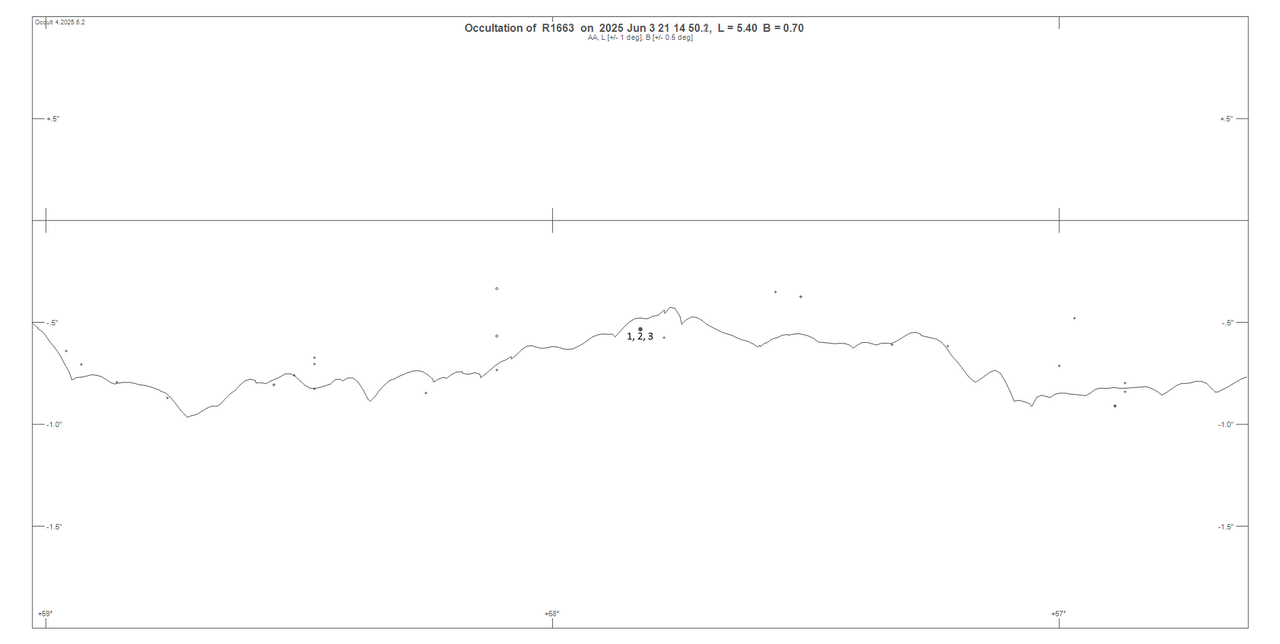

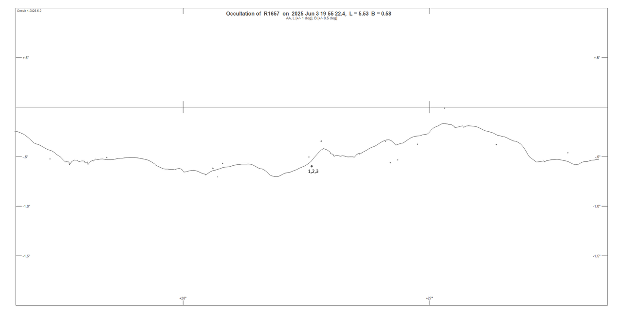

В этих текстах самое важное расположено в столбце O-C sec который сообщает о невязке времени Трасч - Тизм. Трасч - расчётный момент покрытия, Тизм - момент покрытия, полученный из наблюдений. Следующая важная величина - среднее из всех невязок в строке "Mean clock correction from 4 event times:"
графически это выглядит так:

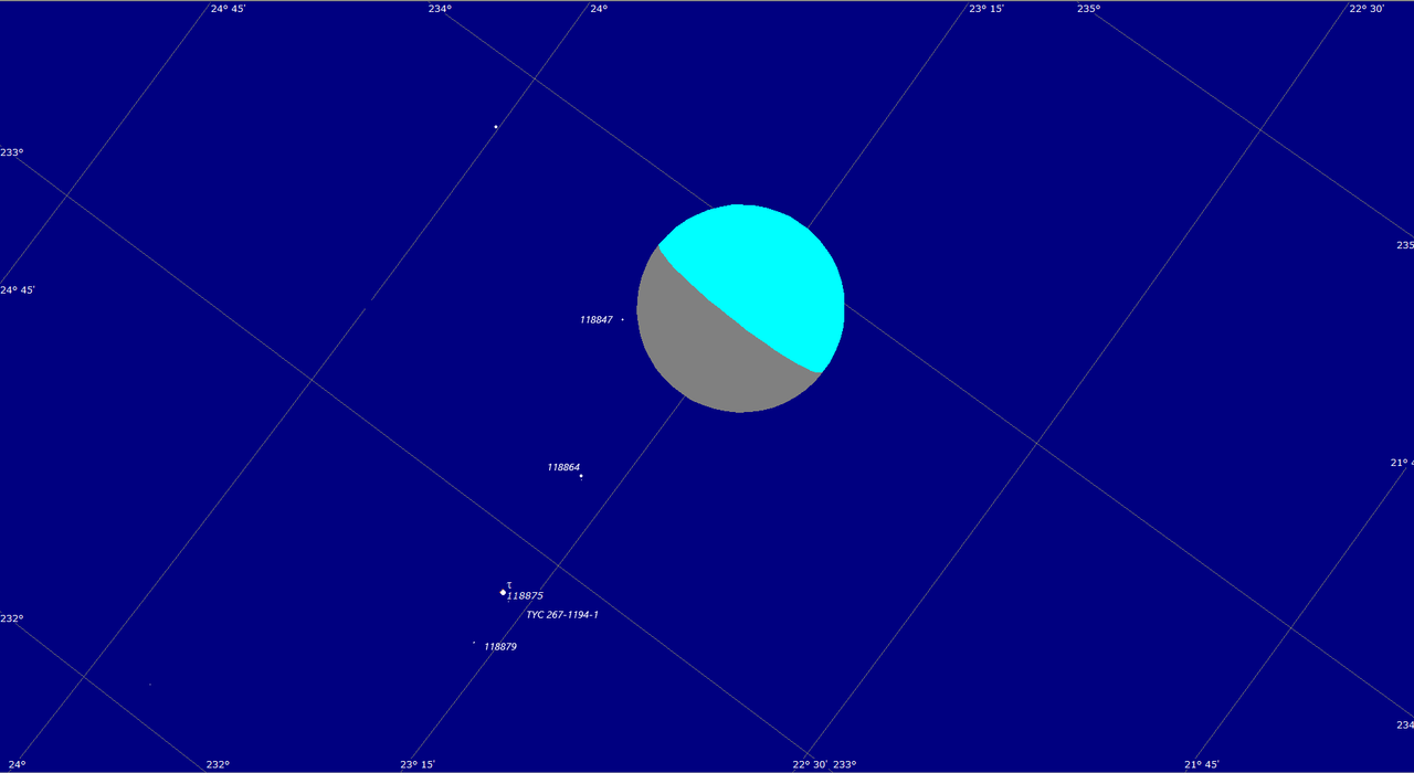

Сперва наблюдали покрытие SAO 118847. Небо было чистым, Луна довольно высоко. Все зафиксировали покрытие практически в один и тот же момент. Поэтому на рисунке положение звезды (жирная чёрная точка в центре) относительно профиля Луны сливается для всех трёх наблюдателей. В этих рисунках цифрой 1 обозначен Алексей, 2 - Антон, 3 - я

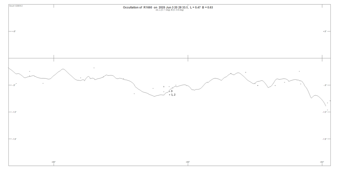

Вторым покрывалась SAO 118864. Здесь нам начали уже мешать тучки. Тем не менее Алексей и я сумели увидеть покрытие, не говоря уж об Антоне. Однако у меня невязка в 3 раза меньше, чем у Алексея и Антона, поэтому на рисунке моя точка расположена ближе к профилю Луны. Но, у меня нет уверенности в правильности получения моего момента покрытия, так как облака начали сильно гасить звезду и у меня имеется ощущение на уровне глюка, что она находилась перед краем Луны ещё несколько кадров после того, как я решил, что она погасла. Как смог Алексей выцепить звезду в этой мути - ума не приложу. У Антона телескоп без труда пробил облако.
Третья звезда SAO 118875. Облака стали ещё гуще, но и звезда значительно ярче остальных. Невязка О-С у всех почти одинаковая, поэтому на рисунке видим опять одну точку.
Кстати в том же ролике что и SAO 118847 Антон записал покрытие TYC 267-1194-1. Звёзды, покрывающиеся почти в одно и то же время почти в одном и том же месте Луны, по идее должны иметь одинаковый O-C. Но, если посмотреть на столбец O-C у Антона, то можно видеть, что значения существенно различаются. К чему бы это?

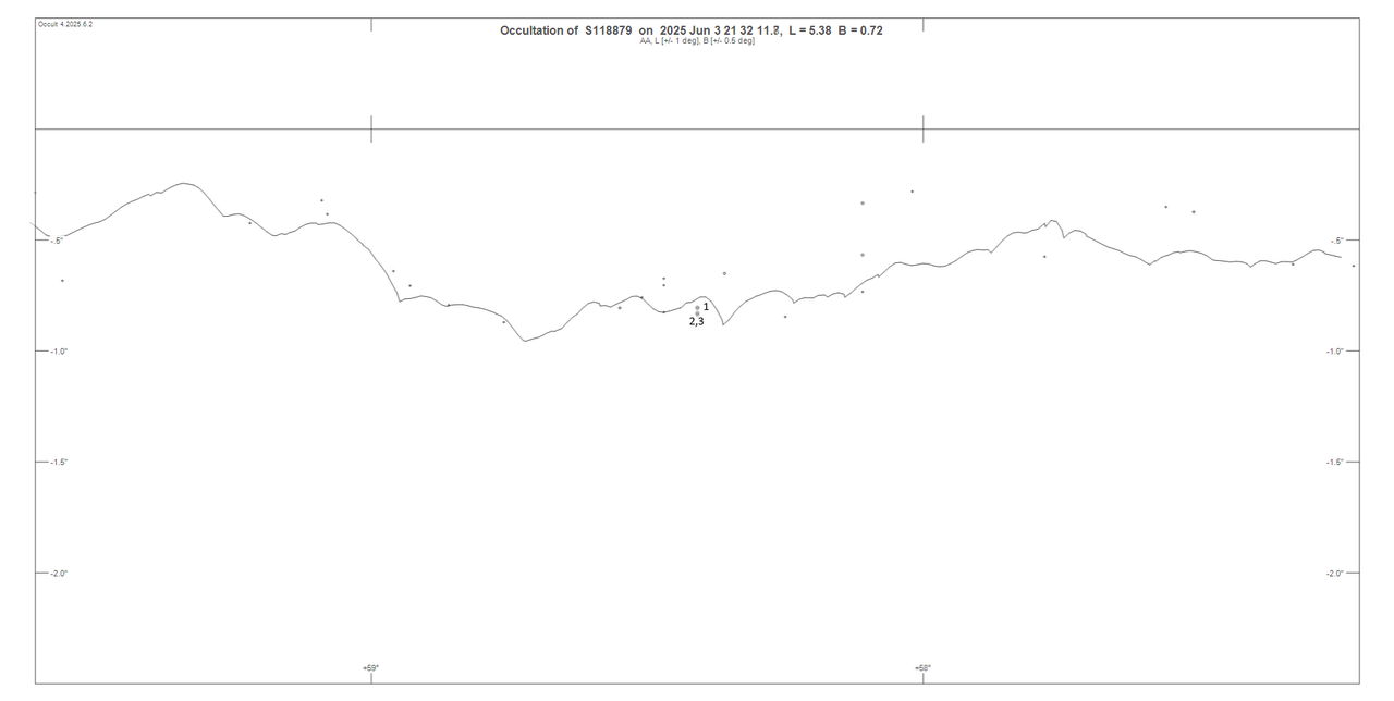

Последняя наблюдаемое покрытие было для звезды SAO 118879. Здесь облаков уже не было. У Алексея значение O-C оказалось в 2 раза меньше, чем у нас с Антоном.
Из наблюдений видно, что средние значения O-C для всех трёх наблюдателей оказались примерно одинаковыми. И они лежат вблизи значения -0,16 с, которые у меня постоянно мельтешили в предыдущих наблюдениях. В целом, наши тайминги хорошо совпадают друг с другом. Я делаю вывод, что надо обратить внимание на точность расчётов покрытий звёзд Луной. И не только я. Как раз на днях вышла статья в JOURNAL FOR OCCULTATION ASTRONOMY 2025 - 2 "Lunar Occultation observations Former Developments – Current Situation – Future Prospects" https://www.iota-es.de/JOA/JOA2025_2.pdf . Оказывается не только я наблюдаю эту невязку O-C. Другие группы наблюдателей сообщают о значениях невязки -0,13...-0,19 с. Автор статьи делает предположение, что может быть неточность расчётов, так как в них участвуют множество параметров. Какие из них ответственны за ошибку - не понятно, поэтому автор призывает побольше наблюдать лунные покрытия, чтобы выявить закономерности.
