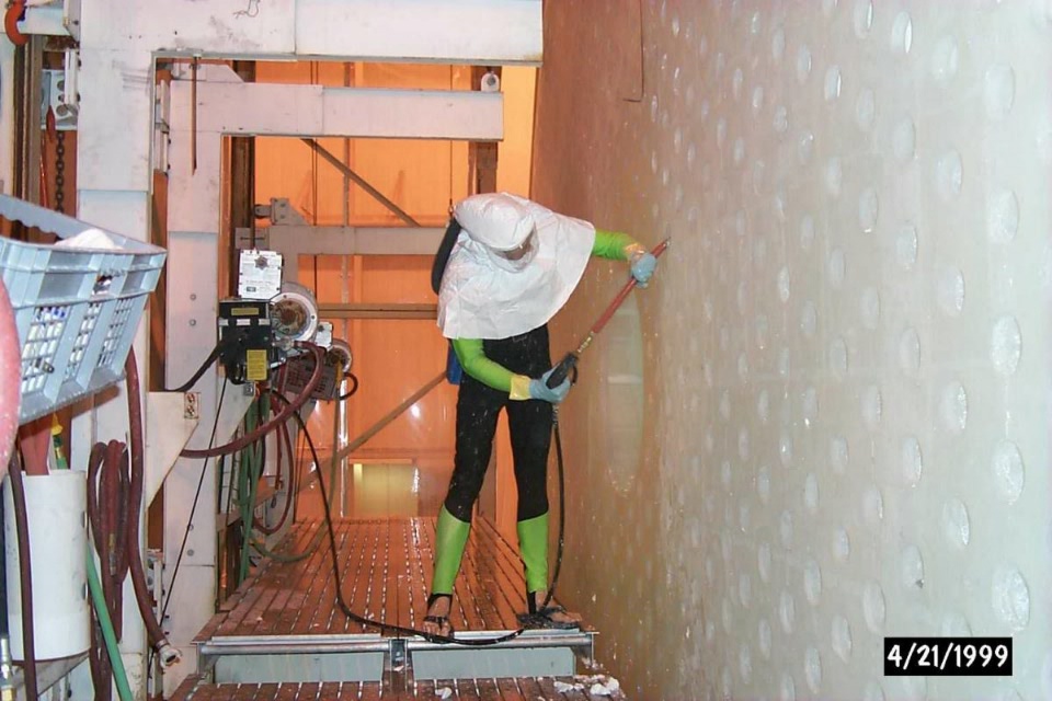

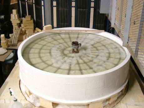

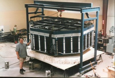

Виктор, Вы уже забросили идею спекания заготовок? Жаль, если так. Тема перспективная, только бы немного "допилить".
Вон, некий Peter Wangsness отлил 1,27м заготовку, причем не сказать, что у него какие-то особенные производственные условия. Тоже всё "на коленке".
Еще недавно просмотрел процесс изготовления зеркал Giant Magellan Telescope. Так вот, для стекла ED-6 типа Pyrex-а они температуру поднимали до 1170-1180гр, т.е. в Вашей печи достичь ее можно. Но нужен режим медленного охлаждения, иначе...Ну да Вы знаете ;D
Ключевой вопрос - из чего же эти негодяи делают пустотообразователи? Самое интересное, что после спекания и охлаждения заготовки, призмы-гексагоны барышня просто вымывает водой под высоким давлением, типа karcher-а.
По внешнему виду - это что-то вроде нашей муллитокремнеземистой ваты, пропитанной каолином и спрессованной. Жаль, нет на форуме доброго самаритянина технолога ЛЗОС-а, помог бы любителям раскрыть буржуйский секрет? А там, глядишь, можно было-бы и Victor Optics организовать 8).

Онлайн Дмитрий Маколкин
  • Сообщений: 15 259
  • Благодарностей: 1459
  • всяко разно
    • Skype - dmitrymakolkin
    • DeepSkyHosting: dvmak
    • Панорамы Луны
Re: Нужен совет.
« Ответ #4356 : 18 Янв 2017 [23:52:49] »
Нашёл!
http://www.zrci.com/material/rsle-56-moldable/
Что важно: "...RSLE-56 is 100% inorganic and once dried undergoes little or no outgassing" :)
"Газить" не будет, а если и будет, то незначительно.
Если б знать, чем можно этот материал заменить...
огнеупорная керамика усиленная кварцевым волокном?
Может попробовать для начала композит из гипса и кварцевого волокна?
А она при обжиге не превратится в монолит?

Оффлайн ysdanko
  • Сообщений: 11 932
  • Благодарностей: 272
    • Сообщения от ysdanko
Re: Нужен совет.
« Ответ #4358 : 19 Янв 2017 [00:31:57] »
Так водой вымывают....
Оффлайн VVY
  • Сообщений: 35
  • Благодарностей: 11
    • Сообщения от VVY
Re: Нужен совет.
« Ответ #4359 : 19 Янв 2017 [02:22:18] »
Чутье не подводит - "aluminosilicate refractory fiberboard". Взято отсюда - "Casting the first 8.4 meter borosilicate honeycomb mirror for the Large Binocular Telescope_J.Hill_1998" (более 300 кБ не получается прилепить, но в сети можно найти свободно).
Только связка не каолин, а гидроксид алюминия - http://www.zircarceramics.com/pages/cem-rig/specs/al-rh.htm.
"Forming of shapes (rigid tubes, boats, setters, supports, process fixtures etc.) by rigidization of flexible fibrous ceramic materials".
Цена, конечно, внушает - 520$ за 19литров. Думаю у китайцев дешевле будет.
Так Виктор и пробовал с гипсом, но при нагреве до 1000-1200°С идет сильная дегазация подложки, в стекле появляются пузыри.
