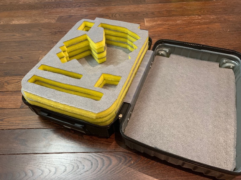

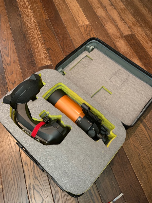

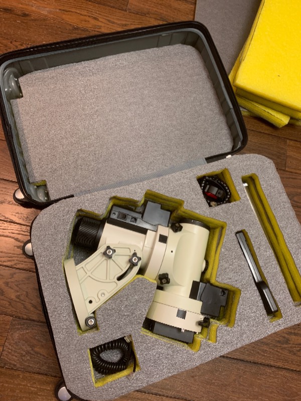

Сделал себе чемодан для бережного хранения и перевозки монтировки:
Снаружи выглядит так:

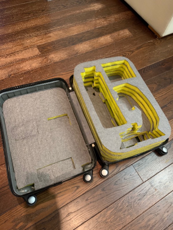

Расскажу как качественно и недорого сделать кейс. Берёте нужный по размеру удобный туристический чемодан с ручкой и колесиками. Мой стоит 2000 руб, 3 листа вспененного полиэтилена толщиной 3 см (звукоизоляция в Леруа) 1 метр на 60 см по 160 руб, итого на 480 руб. Клей Поролон+ 300 руб.
Вырезаете внутри ткань, приклеиваете первый слой 3 см где направляющие под ручку с вырезом под них. Далее 1 слой. На него кладём астро принадлежности и обводим маркёром. Далее вырезаем 7 таких баловнок канцелярским ножом (режется как бумага, лучше купить тонкий новый за 20 руб). И вырезав в одной форму кладём на другую и также обводим маркёром вырез и также повторяем вырезаем. Склеиваем слои клеем Поролон+ или другой контактный каучуковый.
Все кейс готов.
Этот материал именно тот который идёт внутри коробок телескопов SkyWatcher и iOptron. Плотный, мягкий, водонепроницаемый. Пополнив им весь кейс и вырезав форму чемодан становится ещё более прочным. Это сделать реально не сложно, но вы получаете легкую прочную сумку, которая держит форму и удар с колёсиками для перевозки и телескопической ручкой.
« Последнее редактирование: 14 Июн 2020 [19:34:43] от sky-man »

Забавно, тоже себе купил чемодан и пихнул туда голову монтировки в заводской упаковке. :) Давно искал себе чемодан нужных размеров и прочности, а тут попался как-раз и решил взять. Перевозить всё, особенно после бессонной зимней ночи, стало гораздо легче !

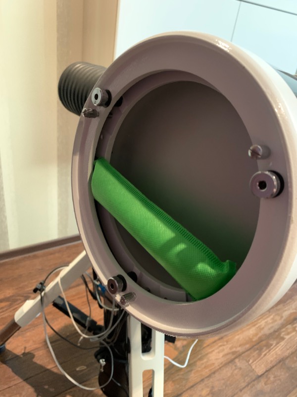

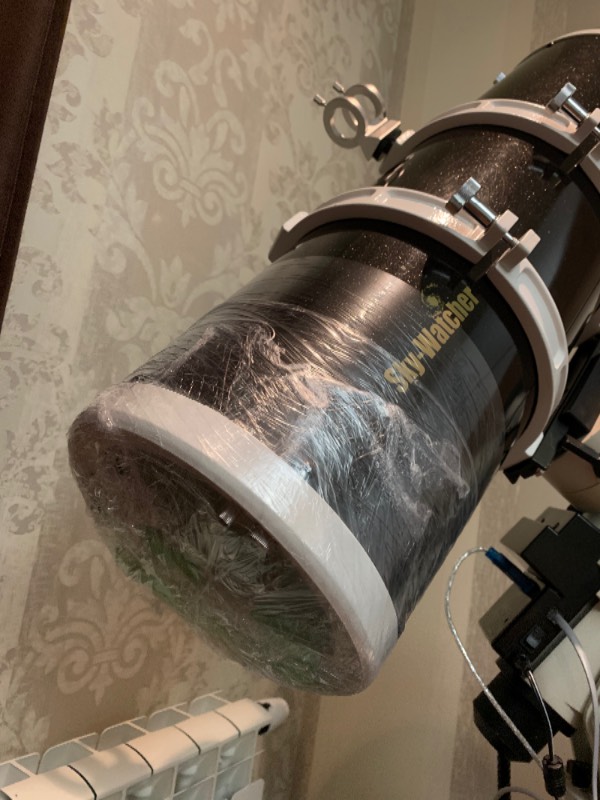

По поводу хранения ещё добавлю. Кладу селикагель рядом с зеркалом и сзади трубы оборачиваю пленкой. Оптика должна храниться в сухих условиях. Селикагель в мешочках есть в спортмастере для сушки обуви по 200 руб. Очень мощная вещь, высушивает обувь быстро, потом на батарее восстанавливается. Сзади трубы там щель между зеркалом и трубой, воздух высушивает внутри трубы. То есть достаточно в сумке держать такой мешок, если это ШК то открыть просто крышку трубы. Кстати в телескопе ТАЛ с завода в ящике всегда клали мешок селикагеля примерно такого же веса 90 грамм. Такой же мешочек не плохо кинуть в кейс с окулярами и принадлежностями.

На всякий случай выложу ещё как я делал такой же чемодан для Nexstar 4SE. Расходы теже 2000 руб чемодан и 500 руб вспененный полиэтилен в Леруа:

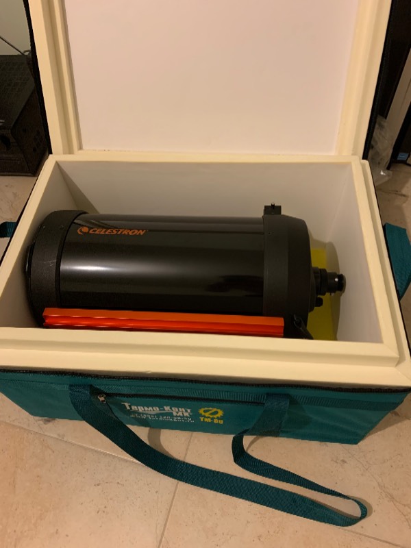

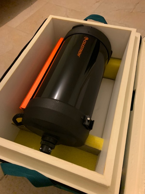

Сумка для ШК 9.25 с возможностью охлаждения заранее перед выездом хладоэлементом из морозилки.
