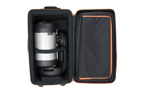

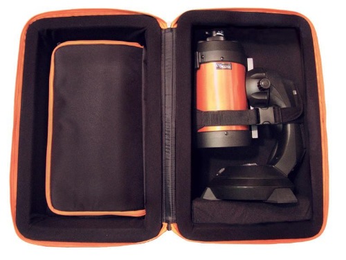

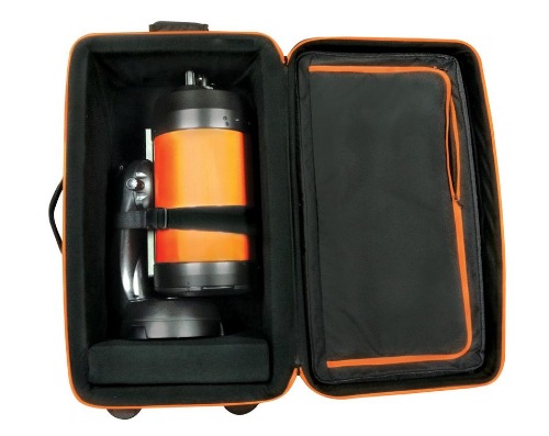

По сути родные сумки Celestron продающиеся за границей это идеал.
Ручная сумка для 6-ки с монтей, либо для 8-ки трубы только. И на колесиках как туристическая для 8-ки с монтей, либо для 9.25 и 11 чисто для трубы.
https://www.celestron.com/products/optical-tube-carrying-case-4568-sct-or-edgehd
https://www.celestron.com/products/optical-tube-carrying-case-892511-sct-or-edgehd

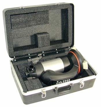

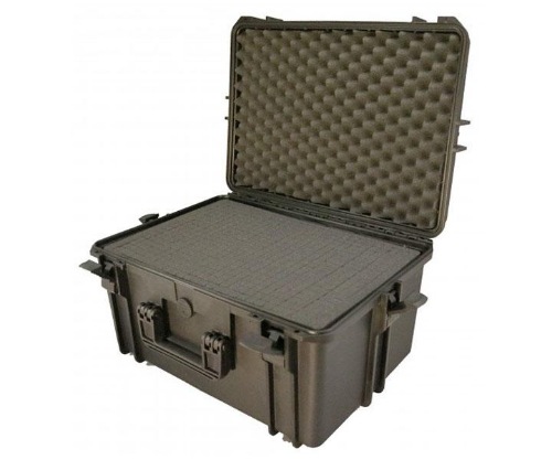

Пример сумки за 340 евро, от сюда можно подглядеть.
https://www.teleskop-express.de/shop/product_info.php/info/p2808_JMI-Transportkoffer---frei-gestaltbarer-Innenraum---58x40x28-cm.html

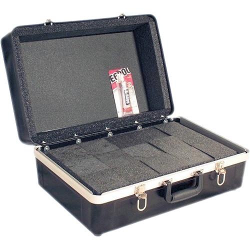

Пластиковый кейс за 100 евро, даже его вес 5 кг плюсом но стенки прочные:
https://www.teleskop-express.de/shop/product_info.php/info/p10123_Geoptik-Hartschalenkoffer---490-x-340-x-275-mm-fuer-8--SC-oder-RC-Teleskope.html

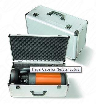

Тоже не плохое решение 280 евро вес 4,5 кг:
https://www.teleskop-express.de/shop/product_info.php/info/p4836_Celestron-Travel-Case-fuer-NexStar-8SE-und-6SE.html
Сумка за 100 евро вес сумки кило двести:
