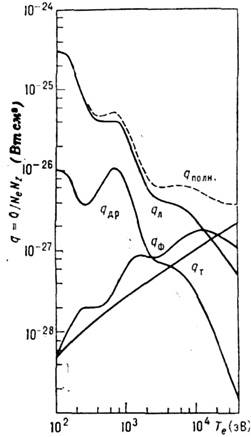

Плазма излучает за счет 4 механизмов. Ганс уже привел выше ссылочку на статью, где это описанно просто и понятно:
Основные механизмы И. п. определяются как индивидуальными свойствами заряж. и нейтральных частиц, образующих плазм, систему, так и её коллективными свойствами - колебательно-волновыми характеристиками (см. Волны в плазме). И. п., основанное на индивидуальных свойствах частиц, подразделяется на след, типы: линейчатое излучение (ЛИ), возникающее при переходе электрона в атоме или ионе между двумя дискретными уровнями (связанно-связанный переход); фоторекомбинац. излучение (ФИ), возникающее при захвате свободного электрона на один из дискретных уровней атома или иона (свободно-связанный переход); тормозное излучение (ТИ) свободного электрона в поле иона (свободно-свободный переход); м агнитотормозное, или циклотронное, излучение (ЦИ) электрона при его вращении в магн. поле напряжённостью H.
Естественно соотношение между каналами радиационных потерь очень сильно зависят от свойств плазмы. У водородной плазмы уже при 1 кЭв линейчатое излучение (которое и описывается С-Б) будет полностью отсутствовать.
В статье приведен пример вкладов потерь на излучения разного рода для плазмы "водород + железо" в зависимости от температуры.
Ну и где тут T^4?
Вообще, очевидно, что вопрос этот требует серьезных моделей, и прикидками тут не обойдешься. Еще цитата:
Для систем с магн. удержанием плазмы (напр., при Ni-Nе~1014 см-3) T*~2.10-3эВ, а т. к. типичная термоядерная темп-pa TT/Я~104 эВ, то тормозное излучение разреженной термоядерной плазмы является чисто объёмным; оно в (TT/Я/T*)7/2~а*/а раз, т. е. на много порядков меньше излучения чёрного тела.

  • Сообщений: 20 028
  • Благодарностей: 727
« Ответ #784 : 03 Мая 2011 [11:58:08] »
Излучаемая электроном энергия уходит в виде фотонов. В т.ч. этот фотон может быть поглощен соседним атомом. Только все процессы энерговыделения идут квантами. Зависимость интенсивности такого типа излучения от температуры - ~T^4. Но происходит он только при наличии атомов или ионов, в полностью ионизированной плазме это работать не будет.
Бредятину вы  несете, батенька.
В той же самой ссылке
http://femto.com.ua/articles/part_1/1276.html
Есть кривуля.
Из под которой вы берете вот эту цитату:
Но там же ниже есть и вот это:
Лишь для нек-рых систем с инерционным удержанием плазмы, напр, для лазерного УТС, представляют интерес плотности Ni=Ne вплоть до 1027 см-3, к-рым соответствует T*~6.104 эВ>TT/Я, так что здесь эффект запирания ТИ в плазме уже существен.
ТИ - тепловое излучение.
Перевожу на нормальный язык.
Да. Плазма ВНУТРИ СВОЕГО ОБЪЕМА излучает множеством разных способов. При этом поверхностный неприятный эффект по С-Б (с I~ T^4) возникает для ОПТИЧЕСКИ непрозрачной плазмы. То есть для плазмы у которой отношение длины свободного пробега излучения к размерам самой области плазмы << 1 (много меньше 1).
То есть при очень больших плотностях плазмы. Это как раз случай инетционного УТС и (без тени сомнения) ядерная-термоядерная бомба.
Но этого эффекта нет для магнитного термояда. Там отношение >>1  А так как многочисленные источники в сети мульен раз повторяют друг друга то и возникает идиотское (по себе сужу) ощущение что С-Б в плазме "выключается".
Да. В разряженной замагниченной плазме он не работает.
Но инерционный термояд эффекту подвежрен.
И вообще любая плотная (оптически непрозрачная) плазма будет светить по С-Б.
