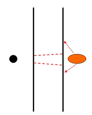

Для очень тонкого бериллиевого паруса пылинки проходят через парус, и только 10(-4) энергии передается в парус. Полученная поврежденная область ненамного больше поперечного сечения пылинки. Только небольшая часть (10(-6)-10(-4)) паруса будет разрушена этими пылинками размером 1 мкм во время ускорения паруса. Для толстых парусов или более крупных пылинок повреждения могут быть более значительными.
Джеймс Т. Эрли, Ричард А. Лондон
Июль 2000 г.Журнал космических аппаратов и ракет
https://www.researchgate.net/publication/253314074_Dust_Grain_Damage_to_Interstellar_Laser-Pushed_Lightsail
Значит Эрли и Лондон считают так. А теперь хотелось бы услышать начальника транспортного цеха другие мнения.

Только тут энергии совсем другие, сжатие и нагрев чуть ли не околотермоядерные.
  Главное не путать это с "земными" явлениями, типа пробоя стенки обычными пистолетными пулями и тп)))
Мы провели компьютерное моделирование столкновений ...
Мы обнаружили, что энергия, сообщаемая данному материалу во время удара пылинки, откладывается в длинном тонком цилиндрическом объеме, создавая температуры выше 10 8 К. Распространяющееся наружу распределение этой энергии может производить большой объем повреждений, но излучение и испарение могут удалять энергию, тем самым ограничивая повреждения.
We found that the energy imparted to a given material during a dust-grain impact is deposited in a long, thin cylindrical volume, creating temperatures higher than 10 8 K. The outward spreading distribution of this energy can produce a large volume of damage, but radiation and evaporation can remove energy, thereby limiting the damage. Численное моделирование столкновений частиц пыли с межзвездными космическими аппаратами
В то время как пылевая частица превращается в расширяющийся огненный шар плазмы, проходя через парус, количество теплового излучения, осаждаемого на парусе, уменьшается, когда огненный шар удаляется от паруса быстрее.
While the grain turns into an expanding fireball of plasma as it passes through the sail, the amount of thermal radiation deposited on the sail decreases as the fireball is receding more quickly from the sail.

Но как эта энергия будет релаксировать (и выжигать дыру вокруг пробоины) - это к теоретикам. Я  - пас. Я понимаю насколько мало я тут понимаю.
Аналогично, я понимаю не просто мало, а ещё меньше. ;) Поэтому и писал что надо считать.
Насколько мне помнится со школы, молекулла водорода при комнатной температуре имеет скорость 2000 м/с. Какая температура будет при столкновении пылинки массой \( 10^{-12} \) грамм с диаметром приблизительно 1 мкм с ... кусочком паруса (масса?)
Лондон пишет про удар по звездолёту
энергия, сообщаемая данному материалу во время удара пылинки, откладывается в длинном тонком цилиндрическом объеме, создавая температуры выше \( 10^8 \) К. R. London
Допустим что толщина паруса меньше "длинного тонкого туннеля", но количество энергии при ударе останется тем же (?)
Какая скорость будет у частиц плазмы? Сможет ли она "догнать" удаляющийся парус - пылинка имела скорость 30 000 000 м/с относительно паруса, центр сгустка плазмы какую будет иметь скорость относительно паруса  (m1V1=m2V2) ? Какая скорость иона будет при температуре \( 10^8 \)? От этой скорости и будет зависеть площадь выжженная на парусе.
(вопрос о том какую энергию получат края пробоины от того что соседние атомы вдруг выдернули с огромной скоростью, не берусь предполагать).

Учтите. Обычно (у того же Форварда, Лендиса, Фрисби) толщина паруса десятки НАНОметров!
То есть никакого "туннеля" нет.
Препятствие явно (на порядки!) тоньше самой пылинки!
Или эта толщина (что я и рассматривал в картинках когда-то) равна, сравнима с диаметром самой пылинки (микрон, 1000 нанометров).
А вообще спасибо за еще ссылки.
Всем рекомендую их почитать. Тема достаточно хорошо проработана за последнее время (20 лет) и поэтому глупо тыкаться в неведении.
Надо читать исследования профессиональных физиков.

Пылинка и парус быстро встретятся и быстро расстанутся и никто никому не успеет достаточно предать энергии (время взаимодействия - наносекунды).
  Там никто не засекает время для обмена.
Обычный молекулярный бильярд. Когда толщина паруса предполается в околомикронные размеры, сравнимые с 0.4мкм пылинкой, получается почти 1:1 соотношение размеров отрываемого куска! Но молекул в этой толщине, условных слоев молекул - весьма еще приличное количество.  Пока не берусь ничего утверждать по поводу того какие реакции произойдут при таких энергиях столкновения.
  Куда они будут удалять, если у нас происходит стокновение (обмен импульсом) на поверхности паруса, и близлежащие области вокруг столкновения подвергнутся удару жестких излучений от самого их очага! Вопрос только на какой радиус вокруг деградирует материал около точки удара!
Даже меньше. Фемтосекунды. Ну, может быть, если пылинка очень крупная, а скорость относительно низкая, то пикосекунда наберётся. А на релятивистских скоростях (при высоком Лоренц-факторе) счёт вообще на аттосекунды пойдёт.
Да. С наносекундами я явно погорячился.
Суть в том, что по-сути получается, что даже пылинки ТУННЕЛИРУЮТСЯ на релятивистских скоростях сквозь парус.
До того как мы разбирали пыль, мы занимались межзвездным водородом, который нейтральный и которого в 100 раз (по массе) больше налетает на квадратный сантиметр паруса, чем пыли. И кажется поэтому куда большей проблемой чем пыль.  И с межзвездным водородом выяснили, что только до определённой скорости при столкновении нанометрового (не более микрометра толщиной) паруса, тот будет нагреваться сильней и сильней, а с некой "барьерной" скорости  это нагрев начнёт снижаться, так как атомы водорода просто перестанут "замечать" препятствие. Они начнут туннелироваться через такое тонкое препятствие.
Но похоже, что-то подобное происходит и с крупными кластерами (миллиарды атомов) пыли. Они тоже будут выжигать большое отверстие в парусе только до определённой скорости, а дальше (по мере разгона паруса к релятивистским скоростям) они просто не успеют заметить такую тонкую преграду, на которую наткнулись и не смогут с ней толком провзаимодействовать.

Конечно туннелирование надо было бы взять в кавычки (как и квантовую телепортацию тоже надо брать в кавычки).
При любойм взаимодействие частиц с ростом скорости тех,  сечение взаимодействия падает на порядки. Например захват нейтрона бором:
Это, если склероз мне не отказывает, естественное следствие принципа неопределённости Гейзенберга.
Именно поэтому ГэВ заряженные частицы ухитряются пролетать через толстенные слои свинца почти не взаимодействуя с ним и лишь всё же потеряв (из-за "почти") скорость они становятся всё заметней и взаимодействуют всё сильней и сильней... Петля обратной положительной связи... Так и возникает пик Брегга:
А до того времени (пока они на очень большой скорости или с очень большой энергией несутся сквозь вещество) они буквально "туннелируют" через материю. И в случае даже микронной толщины паруса это будет ФИЗИЧЕСКОЙ РЕАЛЬНОСТЬЮ.
Одним из проявлений квантовой природы мироздания (диаметр дырки будет не сильно больше диаметра пылинки. Пылинка пройдёт через материю паруса "слегка" ее нагрев и дырка физически появится ЗНАЧИТЕЛЬНО позже из-за релаксации доставшейся парусу энергии, когда пылинка уже будет далеко за парусом).
