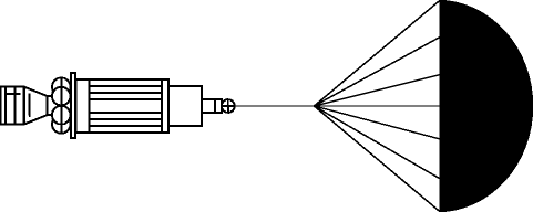

Тут возникло одно странное соображение по термоглиссеру.
Старая, "детская" идея.
Кстати мне в юности попадалась книжка (для юношей про космос) где она красочно разрисована.
Более того. Нечто такое предлагалось для одноступенчатых крылатых космолетов уже позже..
Но...
Пустышка это. И Elind уже разъяснил почему.
Что бы дополнительное ускорение выхлопа элетрической силой имело смысл, вам нужно подвести к электросоплу электрическую МОЩНОСТЬ сопоставимую (на самом деле большую) чем собственно мощность самого двигателя (без электроусиления).
Но где вы возьмете ТАКУЮ электрическую мощность? Любой генератор электрической мощности - это все те же радиаторы со всеми вытекающими удельно-мощностными ОБРЕМЕНЕНИЯМИ.  Скрестить ужа с ежом не получится.
Да, я понял, что вы хотите использовать выхлоп как радиатор электросистемы (как это делает обычный ЖРД). Я не уверен что это пустая затея. Но даже при самых радужных предположениях вы сильно много не получите. Ну в полтора раза, допустим...  Но это  - КРОХИ.  Может быть для ВКС (воздушно-космического самолета) эти крохи и имели смысл (вроде что-то мудрили в солидных КБ!) но не в данном случае.
Ну как не верти, но современные тепловые ракетные двигатели имеют просто ЧУДОВИЩНЫЙ кпд. Под 70%. Значит что-то выкрутить сверх того... Тут и полтора раза не будет!
Ну братцы-кролики! Законы сохранения энергии - от них надо отталкиваться!
Кстати ~6000 К у Cолнца - это не такая уж и плохая температура как для "камеры сгорания", учитывая что рабочее тело - водород. По сравнению с ЖРД, разумеется. По-сути это все те же 9 км/с что у твердофазного ЯРД.
То есть, голый термоглисер концептуально прекрасен для полетов к окраинам солнечной системы всяких там разведчиков. 100 км/с - очень неплохая скорость для полета, там к 9-й планете на разведку... Почему 100 км/с  предел для глиссера? Да просто по Оберту посчитайте. При dV двигателя 10-9 км/с (оптимум для ракеты - дэльта вэ в районе скорости истечения).
И бессмысленно что-то выкручивать из концепции большее! Не насилуйте "скотинку"! Где ваше чувство прекрасного?
Я вообще не понимаю, зачем искать двигательные системы в пределах диапазона 30-1000 км/с если у нас есть бомболет. Надежно есть!
Более того! С очень высокой вероятностью у нас есть бомболет и на 10 000 км/с!!!
И если уж искать привод, то для БОЛЬШИХ скоростей полета.
Да есть ниша для сверхмедленных кораблей-миров (мы тут обсуждали). Но это действительно НИША и термоглиссер ну никак не может на нее претендовать!
Хотите получить маневром Оберта у Солнца 300 км/с? Вам нужно очень быстро получить 70 км/с. При ускорении 1-2 g  это 2-1 часа работы двигателя (при проходе самой нижней точки перигелия). Какой двигатель может так работать? Только взрыволёт.
Термоглиссер насиловать на такой рывок (dV=70 км/с!) просто глупо. Да и ЗАЧЕМ делать сложно, когда можно сделать по уму?
« Последнее редактирование: 22 Янв 2022 [12:57:30] от alex_semenov »

Кстати, о бомбах. Махонькая находка (видел раньше но не обращал внимание).
Знаменитое письмо Гиндилису от Адрея Дмитриевича Сахорова.
Ответ на анкету, разосланную советским академикам перед знаменитой Бюроканской конференцией по CETI (тогда еще "контакт",  не "поиск"!)
Сахоров развернуто ответил Гиндилису и предложил свой вариант сигнализации инопланетянам.
Использовать для этого термоядерные бомбы.
Кое-что можно прочитать об этом здесь.
Вот фрагмент его письма и чертеж с пунктом 9a (то есть 10)
А вообще откройте "Земля и Вселенная" 6 за 1990 год. Там есть вся информация об этом небольшом эпизоде от Гинлилиса.
И там же эта схема:
Что меня заинтересовало?
23 эрга это 10 мегатонн (Сахаров считал что 22 эрга - мегатонна).
Бомба выдает свою энергию (как мы знаем) в виде очень короткой (неудобной) вспышки рентгена (совсем неудобной для регистрации).
И Сахаров предложил окружить бмбму 20 км... оболочкой. Видите?
Размером с дайсоновский экран у консервативной версии звездобомболета! :)
Алюминий (толщина не указана), потом аргон, потом оргстекло. И таким образом он собирался рентгеновскую энергию бомбы (думаю не менее 50%) превратить в энергию более растянутой ВСПЫШКИ видимого света. Как не описано. Но и там можно догадаться.
Это по-сути версия аргоновой бомбы. Использовались (и до сих пор есть на вооружение) во время еще той войны ослепляющие "аргоновые бомбы". Но в основном для фотографирования ночью с самолета. Там ударная волна от химического ВВ проходя через газ-аргон по-сути перекачивала заметную часть своей энергии в световую вспышку. Очень мощную. В видимом спектре излучения.
Тут - то же самое.
Это  к чему? К тому, что существует ЦЕЛЫЙ РЯД механизмов преобразования энергии бомбы (90% - рентген) в ДРУГИЕ виды энергии.
По-всей видимости все эти механизмы - оболочечные. Как здесь у Сахарова.
То есть на расстоянии (от метров до километров) вокруг бомбы формируется некая слоёная оболочка, которая преобразовывает энергию рентгена в то, что вам нужно.
Возможно слоёв потребуется несколько на разных расстояниях и разного состава. Это - варианты.
Но то что ИЗОТРОПНЫЙ разлет термоядерного взрыва в космосе можно превратить по крайней мере на 40% в энергию разлета плазмы - это явно указано у Тейлора в его статье 1987-го года про ЯО третьего поколения (где и всплывает "предел Тейлора", который на самом деле только для практичного в военном смысле термоядерного устройства, да и то... занижен в 2 раза). Понятно, что сама оболочка будет сильно снижать калорийность бомбы.
Скажем, если сама бомба будет иметь калорийность 10 кт/кг (технология "рябь" это позволяет), а оболочка в 3 раза массивней, то мы получим калорийность всего устройства в 2.5 кт/кг. То есть механизм преобразования энергии рентгена в энергию плазмы потребует платы в виде снижения калорийности "топлива" (всего взрываемого устройства). Но и  этого уже достаточно что бы консервативный взрыволет Дайсона не просто разогнать до 1 парсек в 1000 лет, но даже затормозить его (при том массовом числе, что он указал  3 к  1).
При этом, Дайсон (возможно специально) сильно ухудшил коллимационные возможности медной полусферы принимая удар плазмы НЕУПРУГО (и поэтому колимация 0.25). Если бы ТА ЖЕ полусфера отражала плазму (упруго) скорость истечения (удельный импульс) поднялся в ... 3 раза. И значит скорость ПЕРЕлета - в те же 3 раза (при том же массовом числе). То есть. Даже очень консервативный взрыволет (без чудо-направленных "плоских" бомб, которые я придумывал тут выше для импульсно-лимитированной версии на 10 000 км/с) мог бы преодолевать парсек за ~ 300 лет. То есть разогнать его до 0.01c  и затормозить у цели (то есть св. год  за 100 лет) - очень даже РЕАЛЬНО. В пределах надежно имеющихся у нас технологий.
« Последнее редактирование: 22 Янв 2022 [14:17:19] от alex_semenov »

Грубо и не изящно? - да, но это сработает.
Для чего?
Эффект Оберта (уже воспроизвожу по памяти!):
У самой поверхности солнца vesc = 617 км/с.
Значит при дельта-вэ 10 км/с (нормальная скорость для обычного термоглиссера) это ... ~ 100 км/с.
Допустим вы выкрутили в полтора раза больше (хотя хрен там!) 15 км/с, что получите на бесконечности?
130-140 км/с.
И стоила овчинка выделки? Стоило ли ради +30-40 км/с городить огород с МГД-чудом (которое еще должно случится)?
И либо на порядки увеличивает требования к объёму корабля, либо увеличивает время между выстрелами, чтобы раздувать оболочку.
Не понял логики. Вообще! Зачем что-то увеличивать? В классическом консервативном (энергетически лимитированном) варианте бомба (ВСЯ КОНСТРУКЦИЯ "импульсного модуля изотропно разлетающейся ракетной массы") 1 кт/кг. То есть мегатонная бомба в 1 тонну. У нас тут вполне выходит 2.5 мт/т (а скорей всего можно и 3 и 5 и все 7!!). Учитывая что само энергетическое ядро устройства будет 10-12 (а некоторые обещали и 18)  кт/кг!
Дайсон ПРЕДЕЛЬНО перестраховался, закладывая для консервативного взрыволета 1 кт/кг.
Далее. Время между взрывами.
Оно определялось ИСКЛЮЧИТЕЛЬНО временем остывания медной полусферы в 5 миллионов тонн. Эта полусфера ВСЕЦЕЛО поглощала импульс взрыва. Так у Дайсона. Поэтому что бы слить поглощенную энергию ей нужно было время задержки. Для этого и нужно было 100 секунд между взрывами. Поэтому проект и назывался "энергетически лимитированным". Мол, разгон ограничивается поглощением ВСЕЙ энергии взрыва (полувзрыва, так как поглощала энергию полу-сфера).
Но если зеркало будет ОТРАЖАТЬ поток плазмы, то мало того что коллимация улучшится с 0.25 до 0.75, но и поглощенная зеркалом энергия упадет на ПОРЯДКИ. То есть интервал между взрывами может быть не 100 секунда а 10 секунд (например). Само зеркало, кстати, может быть куда легче. Опять же раз в 10 легче. То есть не 5 миллионов тонн а всего 0.5 миллиона.
В общем. Дайсон специально выложил нам КРЕТИНАМ проект, который просто ПРОСИЛСЯ: Улучши меня! Проработай меня!!!
Но что случилось в итоге?
Массовый кретин просто нихрена не понял. Никаких намеков от засекреченного Дайсона.
А самые умные (которые все поняли) погнались за призраком. Схватились за идею управляемого лазерного инерционного термояда (который обещал даже больше чем определил в статье Дайсон) и породили в итоге "Дедал".
Одна засада! "Дедалу" нужна почти нереалистичная удельная мощность. То есть "Дедал" не реалистичный проект. Заложенные в нем параметры конструкции привода НЕДОСТИЖИМЫ... Это псевдореализЬм почти как аннигиляционная ракета. Ну по сути - так! Это журавль в небе. А изначально должен был быть синицей в руках.
« Последнее редактирование: 22 Янв 2022 [15:35:39] от alex_semenov »
  • Сообщений: 19 878
  • Благодарностей: 719
    • Все сообщения темы
« Ответ #1849 : 22 Янв 2022 [15:42:23] »
Дак потрму, что вы раньше писали, оболочка должна отстоять от устройства на метры/километры. Или я неправильно понял?
А у Дайсона оболочка была на 10 км от взрыва. Вы исходную работу читали?
Кстати. Я тут прикинул как мог бы выглядеть "энергетически-лимитированный" (то есть оригинальный) взрыволет Дайсона.
Я придумал в итоге, что по-сути, собственно "кабину" с запасом бомб надо помещать... внутрь полусферы. Не снаружи ее и не на ней.
То есть это  скорей версия "медузы".
Напрашивается.
Скажем, парус - полусфера 10 км радиусом. Но по оси где-то на 3-5 км - вся полезная нагрузка. К ней же и ванты-амортизаторы (оснастка). Тогда все ванты работают на растяжку. Ничего на сжатие. Это же заметно сократить дистанцию полета бомбы до точки подрыва, кстати. И значит может увеличить частоту взрывов (или уменьшить скорость запуска очередной бомбы).
Решение кажется безумным. Приближать полезную консрукцию к точке подрыва?! Располагать всю несущую ии аккумулирующую импульс оснастку "внутри" взрыва?
Вся конструкция будет под ударом! И пассажиры с запасом бомб  будут "всего" в 5-7 км от эпицентра взрыва!
Но это все кажущиеся страхи. Можно посчитать все нагрузки и риски.
Достоинства уверен, перевешивают надутые, мнимые страхи и "недостатки".
Кстати, как модернизировать сплошное медное зеркало так, что бы оно отражало плазму взрыва?
А вспомним "ситечко" от AlexAV!
Для ясности прикладываю на скроую руку сделанный рисунок. Нижняя часть - исходная версия Дайсона, верхняя - улучшенная версия в 3-6 раз быстрей (учитывая что она еще и тормозит, что в статье Дайсона почему-то не учтено).
« Последнее редактирование: 22 Янв 2022 [16:45:07] от alex_semenov »

Чем схема взрыволета "медуза" плоха?
У нее есть ряд недостатков, которые лечатся (например парус можно сделать магнитным).
Главное ее достоинство - она по-идее хорошо масштабируется вниз. То есть для масс ПН в ~1000 тонн.
Но есть НЕУСТРАНИМЫЙ недостаток.
Если вы пропустили выстрел... медуза сложится.
Классическая плита, работающая на сжатие :
Она в принципе может "пропустить ход". Сработать нештатно на растяжение (штатно работая на сжатие) Но "медуза", не может в нештатной ситуации (не сработал заряд) сработать на сжатие. Она работает только на растяжение.
В связи с этим, моя "промежуточная" схема чем хороша?
Основные "ванты" в ней работают на растяжение.  Как у "медузы". НО! Если импульс будет пропущен (по какой-то причине), то самые длинные ванты в штатном режиме работающие для "подвески конструкции", работая на растяжение, по-сути позволят пропустить импульс, сделать холостой, "нештатный" ход и продолжить разгон штатно со следующим импульсом. То есть в этом смысле данная схема ближе к классической, чем к "медузе".
Хотя...
Вру... Что бы так было нужно что бы сама полусфера была ЖЕСТКОЙ... Но... она слишком большая для этого.
Гм...
Ну разве что статический заряд на сфере  надует ее и заставит все же "держать форму"? Магнитное поле?
Кстати при тех габаритах, пропуск хода будет совсем незаметен... Ход сферы ("качание на вантах") - ну десяток (сотня?) метров. А полусфера - километры.
В общем... надо думать.
