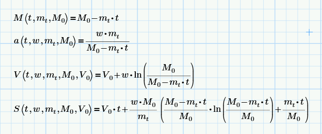

По горизонтали - дистанция, по вертикали - годы полета. Двойная оптимизация. То есть это оптимум-оптимум. Лучше быть не может. Все что вы придумаете будет таким или хуже. Каждая кривая -  оптимизация дистанции под фиксированную удельную мощность ракеты.  w= W/M  (М - масса пустой одноступенчатой ракеты) с постоянно включенным двигателем. 2/3 пути - разгон.1/3 торможение. Массовое число 4 (на тонну пустой ракеты три тонны топлива). Это ОПТИМУМ при  таком перелете. То есть, любая другая траектория потребует бОльшей удельной мощности. Любая другая ракета - тоже. Для такой оптимизации надо еще  оптимально подобрать и скоростью истечения для каждой дистанции (такая оптимизация реально теоретически существует, но практически это тоже головная боль). При этом W - это полезная мощность ракетной струи. То есть после потерь в двигателе (за вычитом уже потерь). W cчитается как секундрый расход топлива (m/t) на квадрат оптимальной скорости истечения u, деленное на 2. Улавливаете? Природа двигателя тут НЕ ИМЕЕТ ЗНАЧЕНИЯ. Это уже "шашечк". Источник энергии - тоже.
Тут речь лишь о необходимой энерговооруженности w для полета на дистанцию L за время T
Действуя в соответствии со Вторым законом Ньютона можно вывести уравнения движения ракеты:
Здесь
М – масса ракета в момент времени t;
a - масса ракеты в момент времени t;
V - скорость ракеты в момент времени t;
S – пройденная расстояние в момент времени t;
V0 – начальная скорость.
Эти параметры зависят от:
M0 – стартовая масса;
w – эффективная скорость истечения;
mt – скорость расхода топлива.
Рассматривая олноступенчатую ракету, которая совершает перелет от Солнца к Альфе Центавра, мы получаем зависимость времени перелета от характеристик ракеты:
Здесь:
Me – конечная масса ракеты;
k – корень из коэффициента конструктивного совершенства ракеты, отношения стартовой массы к конечной.
Эта зависимость имеет минимум T, найти который аналитически мне не удалось.
Для этого надо решить уравнение:
Как видите это не удалось решить не только мне, но и ИИ.
Поэтому решается численно.
Полагаем:
Me = 200 тысяч тонн
w = 1e7 м/с
mt = 5 кг/с.
Летим к Альфе Центавра.
Ракета со стартовой массой 5,7 млн тонн разгоняется до скорости 0,06 с за 29 лет.
Полет по инерции – 63 года.
Торможение – 5,5 лет.
Всего – 97,6 лет.
Это оптимум по времени для принятых условий.
Есть известные технические решения, которые улучшают ситуацию.
Обратите внимание, "массовое число"  не 4, а 28,5.

Я не понял, откуда это?
Это мой расчет, основанный на втором законе Ньютона.
Алгоритм проверен на проектах Дедал и Икар.
Вот смотрите. Масса пустой ракеты у вас 200 000 000 кг.
У вас расход рабочей массы в секунду 5 кг. И скорость истечения w= 10 000 км/с
То есть за секунду у вас в двигателе 5 кг приобретает такую скорость или кинетическую (полезную) энергию  2,5E+14 Дж. Так как это за секунду, то в ваттах это и есть пресловутая "полезная мощность струи" делим на массу пустой ракеты получаем полезную удельную мощность (все просто). 1 250 000 Вт/кг

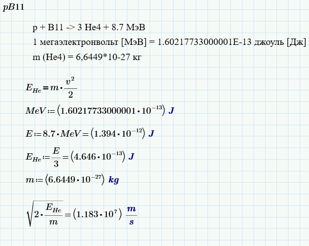

Но я считал для 10 000 000 м/с (это близко к теоретическому пределу для pB11).
Если взять предлагаемое вами отношение масс - 4, то время перелета будет 188 лет (при тех же параметрах ракеты).

Кстати, о варьировании скорости истечения.
10^7 м/с - это максимум для термояда.
Если вы рассматриваете скорость истечения 1,1 *  10^7 м/с и больше , значит вы уже рассматриваете двигатель на реакции аннигиляция.
Или на волшебной палочке.
