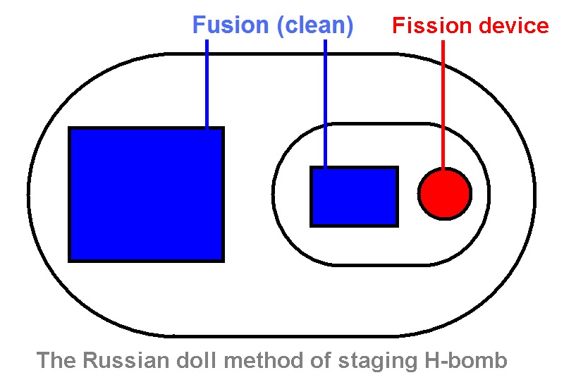

А кстати, об обжатии.
Для меня остается загадкой как строятся трехступенчатые (и выше) термоядерные ступени.
С двумя – все понятно.
Но три – уже вызывают удивление. Обычно это рисуют примерно так:
Сначала загорается триггер, он поджигает вторую ступень. Потом разгорается вторая и поджигает третью. Но почему, когда загорается вторая, не загорается и третья?  То есть в общеизвестном принципе "русской куклы" матрешки что-то недоговаривается.
Или есть какой-то особый механизм который мы, широкая общественность, не знаем? Например толстые и ТЯЖЕЛЫЕ хохраумы между второй и третьей ступенью, которые создают временную задержку…
Либо никаких тяжеленных хохраумов нет. Но очередность поджога обеспечивается в едином хохрауме просто масштабом. Пускай мощность триггера 1, тогда вторая ступень 50, а третья 2500. Когда загорается триггер его хватает лишь на вторую ступень. И только когда выгорает вторая, ее энергии хватает на обжатие третьей.
То есть габарит как бы обеспечивает очередность?
Но все равно в третьей ступени тогда должно быть что-то предусмотрено для реакции на "преддетонацию" при поджоге от триггера второй ступени. Ведь поджечь триггер третью ступень может и не подожжёт (силы не хватит), но испортить ей режим последующего сжатия вполне может. Или я выдумываю глупости? Все сработает как надо?
Что кто скажет?
Тогда коэффициент усиления между ступенями однозначно снижается. Лепить третью ступень – не решение. Это еще ухудшит массовые показатели.
Почему же в девять? При сохранении времени сжатия и давленния энергорасход возрастёт только втрое, но ведь, с более «быстрым» выхлопом и сжимать топливо можно быстрее, и тогда энергорасход вообще может не вырасти (что, конечно, врядли - при том же давлении сжатие быстрее не получишь, однако возрастание энергорасхода всего в корень из трёх - тоже неплохо)
Да, квадратично больше, это на условный килограмм "ракетного топлива", но так как масса топлива упала в разы то общий рост мощности линейный. Там вообще много всяких вопросов. Надо смотреть более детально. Ведь, если у нас детонация, то с одной стороны сжимаемая масса уменьшается (не нужно сжимать в 10 раз более тяжелый темпер) но и сжимать надо в разы сильней, вместо 100-300 раз, в 600-1000.
Ибо должно вписываться аж в ТРЕХСТУПЕНЧАТУЮ термоядерную схему чистого заряда (c суммарным выходом допустим 0.1кт/кг так как нам все равно для планеталета нужно всего 5 кт на 2 тонный импульсный энергетический модуль).
Вот тут можно использовать сферическую имплозию «бутерброда», разогнанного в полости логарифмической спирали. При линейности сжатия (и идеальном качестве имплозии) масса делящегося материала может быть всего сто грамм, бутерброда, соответственно, восемьсот, а всего устройства - два кило (это без учёта нейтронного инициатора). Не «лебедь», потому что в там есть дополнительный переход от одного вида взрывчатки к другому, что потеря массы (зато для «лебедя» не нужна облицовка сложной формы, почему его военные и «любят»).
В данном случае, как мне кажется, есть ряд тонкостей не сильно связанные с классической проблемой сверхэффективных ядерных зарядов. Не зря разработчики так хотят похвастаться этим зарядом (намекая на целый каскад гениальных решений). Ладно, пускай, триггер в 0.1 кт (выгорает 5-10 г урана) у них как-то совсем гениально-хитро устроен. Что там у них необычного в самом триггере? Допустим есть (допустим действитильно никто на западе такого пока не придумал). Но не это главное. Вернее - это не весь "изюм" и далеко не главный. Там (как мы выяснили) три ступени от 0.1 к 150 кт. При этом помежуточная ступень (1-5 кт?) наверняка "нейтронная бомба". Дейтерий-тритиевый (газ) в ней сжимается слабым триггером в 0,1 кт. А она уже жмет "бак" с газообрзный дейтерием. Если так, то получается что сверхчистые заряды – конверсия разработок по нейтронной бомбе (что по времени разработки идеально совпадает! эпоха ЯО третьего поколения, начало 1970-х). И если так, то вот тут – морока.
Энергию 14 МэВ нейтронов надо превратить в рентген (что бы зажечь третью ступень). И это – задача-загадка. Как? Я ничего кроме толстенного бланкета в той самой "русской кукле" (матрешке их хохраумов, последний рис. выше) из бора-10 не могу придумать.  Возможно есть иные решения?
Кстати, если все же бланкет, то бор-10 добавит еще энергии для обжатия последней ступени. Немного но заметно (десятки процентов). Что в общем-то приятный довесок к концепции.
