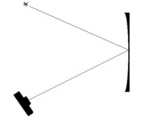

Добрый день
Есть зеркало 114mm фокус 900mm, есть Canon EOS 1000D
Хочу собрать телескоп для съемки в прямом фокусе.
Хотел бы услышать мнения Гуру - будет ли работать такая схема? (без вторичного зеркала). Будут ли искажения и тд?
мои фотографии https://www.astrobin.com/users/ParyshevDenis
allsky с моей удалёнки https://astrobackyard.kz/allsky/

Re: Хочу сделать телескоп...
« Ответ #23 : 09 Ноя 2010 [08:16:55] »
Линза Барлоу не поможет, так как уже внесенные перед ЛБ кома и астигматизм сохранятся.  Можно попробовать, но ничего особо красивого со сферическим ГЗ не получится.
