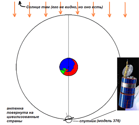

Судя по зонам покрытия для этого ebird'а, антенна-то должна смотреть скорее куда-то на Центральную Европу.  ::)
Так я и не говорил что она на нас смотрит, тут ведь отражение идет от Солнца.
Вобще угол зеркала получается 87 330. А вот смотрит ли нормаль такого зеркала на Европу я понять не могу, воображалки не хватает.
Может он все-таки бочиной отражал? При фазовом угле 180°?
Вот я ниже построил график блеска для тройки, объединенный из кусков наблюдений 19, 20 и 21
На общую точность не претендую, мог и на 0.5m ошибиться. 11m - условный блеск невидимого объекта.
Слева направо: синий, красный, зеленый.
Черный график -  фазовый угол. Время - ЛМВ

Счас спою тоже чего-нибудь нарисую:
Здесь конечно все условно и без соблюдения пропорций, но тем не менее. ДПТ ебирда - 33°в.д. Долгота Москвы - 37°в.д. Спутник вещает на Европу, поэтому антенна по идее должно бы смотреть западнее нас (куда-нибудь на Хартленд, геополитическое сердце мира). Поэтому для того, чтобы отраженный от антенны блик попал в Москву фазовый угол должен быть никак не 180°, сильно меньше. Если по рисунку - то Солнце должно бы быть значительно "левее".
Как-то так. Имхо.  ::)

Чисто интуитивно: синий - ебирд (зеркальный блик от боковой поверхности корпуса, покрытой солнечными батареями), красный - Гэлакси (двойная вспышка, такое ведь уже за ним случалось?), зеленый - кто там остается, Интелсат?

У меня блюдце как-то не получается - из геометрических соображений (см. пост с картинкой выше).  ::)
Как раз на меня.
48.6657°N - 33.1137°E, 155m.
