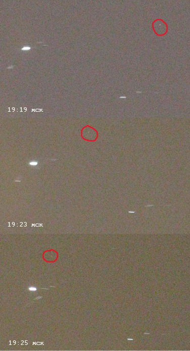

Решил порытся в своих старых ламерских фотках, сделаных на цифромыло на предмет поиска геостационарников. И нашел такую интересную штуку. Старкалк определил как THAICOM 1, но не знаю, насколько это корректно.
Снято 5 марта 2008г. За качество прошу не пинать, снимал для пробы на высоком исо, без всякой обработки. Яркая звезда слева - Ригель.
WO Megrez 90+Lunt LS50F, DeepSky 102x660, Coronado PST

тады - ой :)
Это значит, такой спутник не существует, но ведь я его видел!!! Чё это за хрень тогда?
