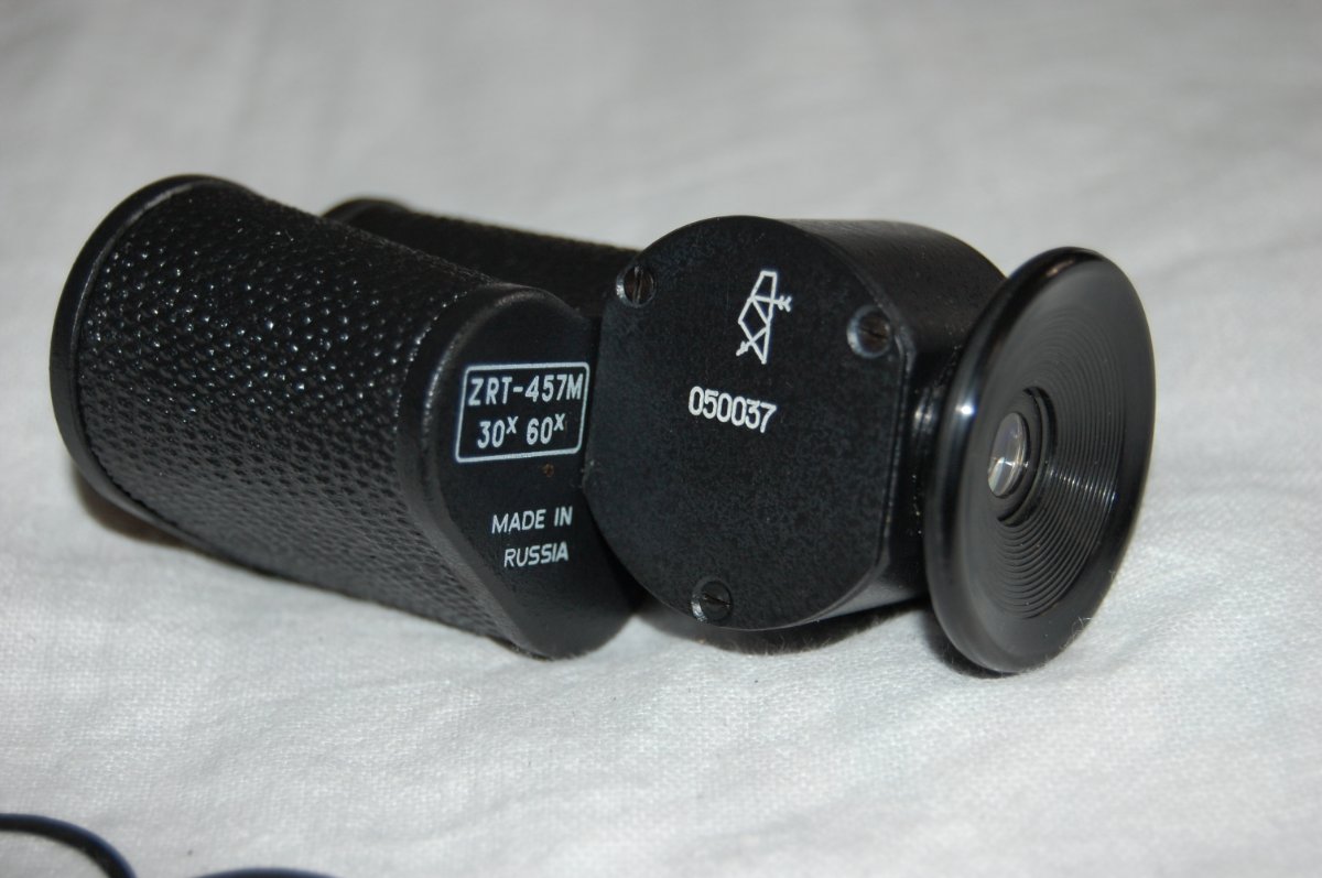

штатный призменный блок был сразу-же демонтирован

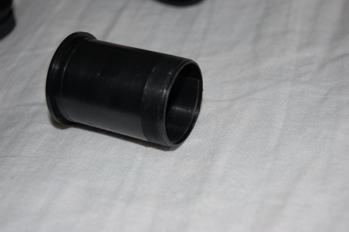

из всех составляющих сего замечательного окуляра потребовалась одна деталь, а именно эта
внутренняя резьба этой пластмассовой втулки - оказалась аналогичной резьбе окулярного узла ЗРТ (после отвинчивания оттуда штатного призменного блока). А наружная - практически совпала  с резьбой Скайвотчеровской диагональной призмы
слово "практически" - это значит, что вкрутить втулку можно с приложением некоего усилия...но это реально, и прочность крепления не вызывает сомнений
После ввинчивания, лишняя часть трубки была срезана (а поскольку имеем дело с пластиком - проблем здесь не возникло)
Ну и дальше совсем все понятно...
Диагональ установлена на трубу...все как "заводского исполнения"
