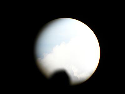

Проблема в том, что в левой зрительной трубе наблюдается пятно, как капля чернил. Когда увеличиваем зум, оно уходит из области видимости, но при небольших зумах висит внизу объектива.
Вот, как оно выглядит:
Нужно понять причину этого пятна и, желательно, устранить.

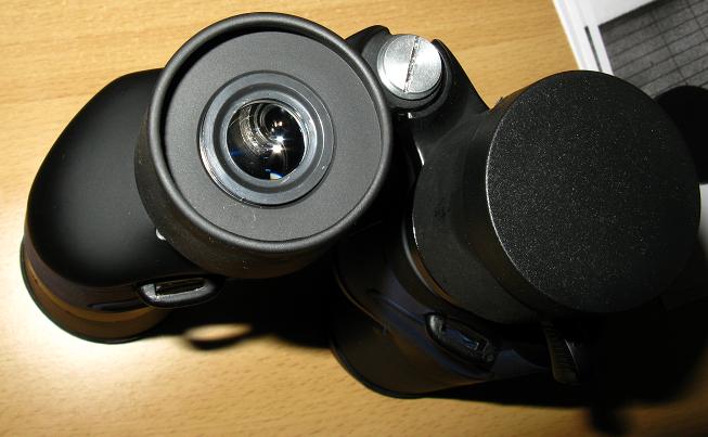

Скрутил объектив, но пятно оказалось не там, а на выходном зрачке. Однако, как его скрутить - не разобрался.
Может кто подскажет, как его разобрать со стороны глаза?

Без фоток никак . Фотки бинокля и окуляра(выходной зрачок)

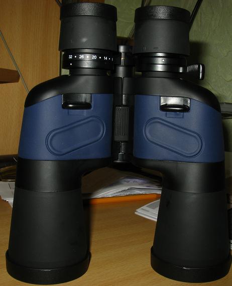

Сам бинокль:
Вид сзади:

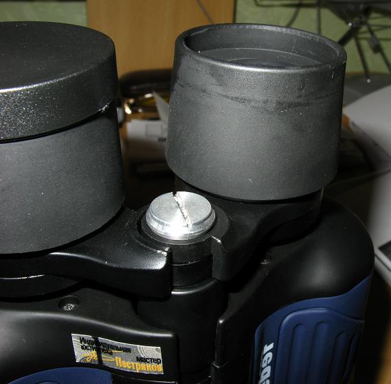

Окуляр сверху:
Виден болт. Я его раскручивал, но этого не достаточно, что бы снять линзы.
Вид сбоку:
И сзади:

А этот большой винт со шлицом откручивали? Каждая окулярная часть должна сниматься по отдельности. У меня, в нашем БП, именно так.

Да, откручивал, но этого не достаточно.

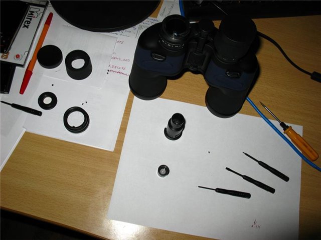

Всё таки разобрал. Надо было снять резиновую насадку, под ней миниатюрные болтики. Воспользовался набором отвёрток для ремонта сотовых телефонов, повытаскивал линзы. Оказалось. что там к линзе прилип маленький кусочек пластмассы. Убрал, почистил линзу (т.к. вокруг него был след), собрал обратно. Всё работает как надо. Разве что всё же всю пыль убрать не удалось, 3 маленькие пылинки в левом глазу теперь видны. Но это куда лучше, чем то что было до этого, практически не мешают.
Фото в разобранном виде:
