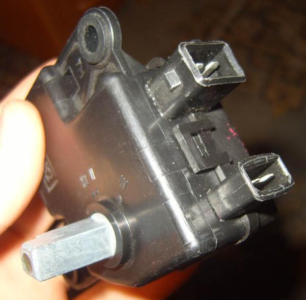

Взял ВАЗовский мотор-редуктор 45.3780  климат-контроля.
Столкнулся с проблемой - он не делает полных оборотов, а лишь четверть оборота. Разобрал и у меня оказалось такое дело:
Движение ограничивалось этим торчком, который я сточил -)
Дальше пришлось еще отпилить часть головки, на которой были щетки датчика на обратной стороне, она мешала делать полный оборот и задевала мотор. Это для него на коробочке еще одни контакты, это все дело тоже убрал вместе с датчиком.
Взял кнопку стеклоподъемника и соединил её контакты по схеме
Осталось затырить в пульт и воткнуть на ось -) Питание от адаптера сетевого, но добавлю еще возможность запитки от батареек
Похоже привод без редуктора. Сколько оборотов делает и при каком напряжении?
Explore Scientific Dob16
__________________________
Оффлайн Чай
  • Сообщений: 222
  • Благодарностей: 25
    • Сообщения от Чай
Re: Еще вариант электрофокусера.
« Ответ #30 : 11 Янв 2010 [13:40:36] »
редуктор есть, там на втором фото на стержне под пластинками. 2 об/мин на 12в, небыстро зато тряски теперь не будет
