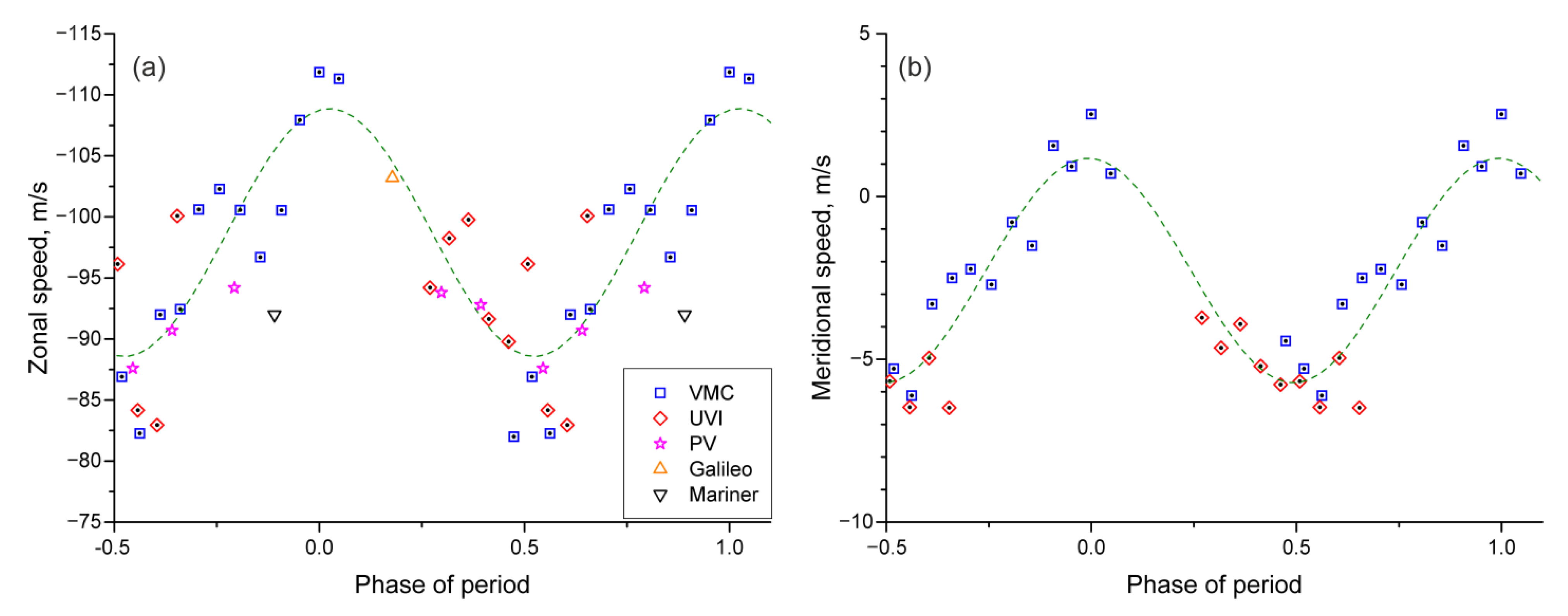

В журнале Atmosphere опубликована интересная статья из ИКИ на тему циклических процессов в атмосфере Венеры. Анализ данных по скорости ветра в приэкваториальной зоне, полученных камерой VMC на "Венера-Экспресс", камерой UVI на "Акацуки", а также инструментами "Пионер-Венеры", Galileo и "Маринера", позволил выявить вариации зональной и меридиональной скорости ветра с периодом P=12.5±0.5 лет. Одновременно с этим наблюдаются вариации УФ-альбедо Венеры: в максимуме оно уменьшается, в минимуме растет.
Выявленный цикл оказался синхронизирован с циклом солнечной активности и видимо связан с ним. Хотя общий поток энергии от Солнца в ходе цикла меняется в пределах ~0.1%, вариации в УФ (особенно жестком) достигают 5-10%. Видимо этого оказывается достаточно для запуска неких фотохимических процессов, которые уменьшают УФ-альбедо, что в итоге и приводит к разогреву верхней атмосферы и наблюдаемому увеличению скорости ветра. Редкий пример влияния активности звезды на глобальную циркуляцию атмосферы и вероятно важный механизм для климата горячих экзопланет.
