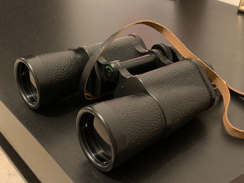

Я использовал приборную смазку ЦИАТИМ-201 для узла диоптрийной настройки окуляра бинокля БПЦ 7х50 зомз.
Для чего мне потребовалось смазывать бинокль? В этом бинокле которому 37 лет (он 1983 года) заводская зомзовская смазка, за такое время она высохла. Бинокль долго хранился, лежал в основном без дела. И окуляр перестал вращаться, застопорился из-за засохшей смазки.

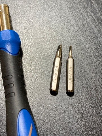

Нужно 2 микро отвёртки, рекомендую синий набор микроотверток Dexster из Леруа:
Откручиваем микроотверткой cr-v1.5 три стопорных винта на наглазнике:

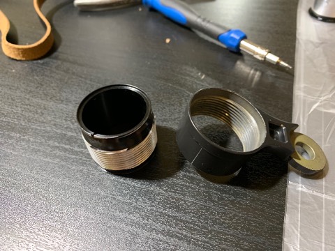

Снимаем наглазник, откручиваем винт на колесике с межзрачковым расстоянием 60..70 отверткой cr-v3.5, далее контрящий винтик под этим кольцом и кольцо под ним и вынимаем коромысло с окуляром:
Окуляр просто вынимается из коромысла. Убираем окуляр в сторону и закрываем сам бинокль от пыли пищевой плёнкой.

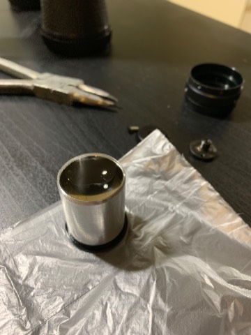

У нас есть коромысло с цилиндром в котором должен вращаться второй цилиндр но застывшая смазка не даёт это сделать:
Как удалить старую смазку бинокля застывшую до смолы и не дающую вращать механизм окуляра?

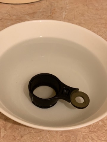

Кипятим воду в чайнике до 100 С наливаем в чашку и на 4 минуты опускаем туда механизм:
Через 4 минуты смазка размокнет, через тряпку (горячо) поворачиваем и разделаем детали, удаляем старую смазку в горячей воде зубной щёткой и вытираем тряпкой:
Не надо греть феном и тп, 100С и воды достаточно чтобы растопить и размочить смазку.

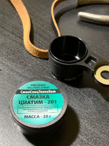

Смазываем резьбу механизма смазкой ЦИАТИМ-201 (есть в Чип и дип за 100 руб), закручиваем и собираем обратно. Не кладите много смазки, достаточно немного смазать пальцем резьбу по кругу и после закручивания убрать излишки тряпочкой. Излишков и кусков смазки оставаться не должно, так как это может попасть на оптику.

На КОМЗе используют специальную смазку, которую сложно достать, что в итоге происходит с Зомзовской смазкой мы видим выше. В наших квартирах летом жарко как и зимой с отоплением смазка за много лет хранения высыхает. Решение использовать приборную смазку ЦИАТИМ-201 в бинокль связано с ее долговечность, диапазонном температур до -60С. То есть зимой дубеть не будет, и доступностью.
Бинокль продолжает радовать своего хозяина не смотря на возраст 37 лет:
