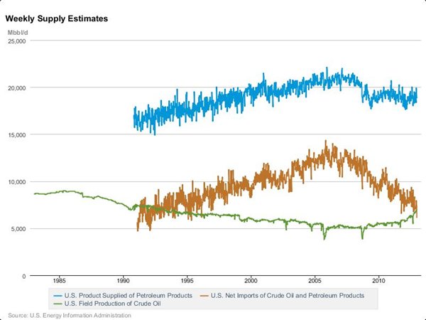

... строим график.
Синяя линия общее потребление. Упало от силы на 10%. Коричневая линия - импорт упал на половину. Зеленая линия добыча быстро растет (как минимум на 10%) и уже обгоняет импорт.
Вот это называется следствие сланцевого и биотопливного прорыва.
С этим графиком что-то не то. Вы сами говорите - рост добычи на 10%, импорт упал на 50%. За счёт чего покрываются остальные 40%, при том, что потребление, по сути, не изменилось? Уж не за счёт ли расконсервации ранее законсервированных скважин и стратегических резервов?
во-вторых - если переводить атомную, гидро- и прочую энергию в форму нефти (а нередко добыча сланцев этим и заканчивается) то понятно, что импортировать надо будет меньше. толку только с того?..
Считаем  внимательно:
добыча с 5 до 7 млн. баррелей в день  = +2
чистый импорт с 14 до 6 млн. баррелей = -8
потребление с 22 до 20 млн. баррелей в день = +2
Значит непонятно откуда взялись еще 4 лишних млн. баррелей в день?
2 млн. баррелей в день это биотопливо. Начали массово гнать этанол из кукурузы.
Откуда еще 2 млн. баррелей в день менее понятно, но вероятно это проекты по газификации транспорта сжиженным природным газом.
Если бы расконсервировали скважины, то они были пошли в добычу.
Резервы очень небольшие по объему и никакой погоды делать не могут.
Так что все более-менее сходиться. За несколько лет применяя новые прорывные технологии удалось снизить импорт нефти в 2 раза.
