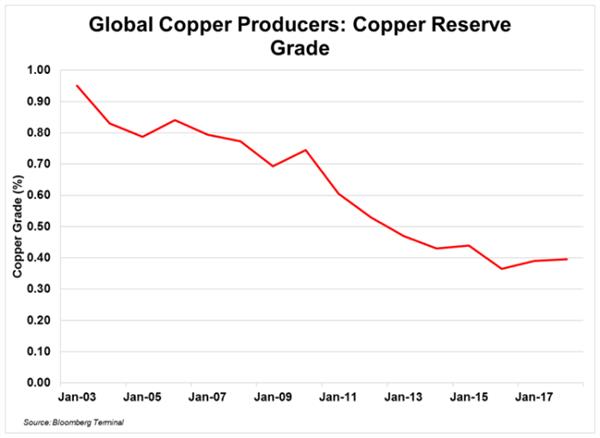

Кстати, ещё один явно проблемный металл для всей электротехники - это медь. И тут текущая картина сейчас начала подозрительно напоминать картину с нефтью.
(отсюда: https://eos.org/science-updates/geological-surveys-unite-to-improve-critical-mineral-security)
Не смотря на значительные инвестиции в разведку, новых открытий с 2010 года очень мало и они сильно не покрывают текущий объём добычи. Кроме того, качество руд в известных месторождениях также быстро деградирует:
А это всё явные признаки близости пика добычи.
Кое-где медь конечно можно заменить на алюминий, но далеко не везде. Те же компактные и мощные электродвигатели для электромобилей без меди скорее всего не получится сделать, равно как и зарядную инфраструктуру для них.
С оловом кстати проблемы аналогичные, даже хуже (привет массовым дешёвым печатным платам, для изготовления которых пайка волной метод абсолютно безальтернативный).
Вообще как будет выглядеть электротехника и электроника всего двух базовых металлов (меди и олова) будет очень интересно посмотреть. Подозреваю, что зрелище это будет весьма печальное. В прочем в обозримом будущем (при текущих тенденциях с разведкой и добычей этих двух металлов не далее двух-трёх десятилетий) мы это скорее всего увидим в живую. :)
