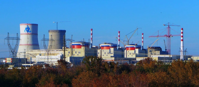

Может, кто-то знает, как на АЭС появляются радиоактивные газы вне ТВЭЛов?
Разгерметизация ТВЭЛов явление достаточно регулярное, т.е. делать ТВЭЛы с нулевым отказом пока не умеют. Но в штатном режим режиме ничего выделять (в том числе благородные газы) они не должны. Другой вопрос, что отдельные ТВЭЛы дают утечку почти в каждой загрузке.

Про периодические сбросы в атмосферу радиоактивных благородных газов время от времени появляются сообщения.
не то что появляются вв сообщениях - а в реакторах специиально для этого трубу пристраивают  -  дабы выбросы размазать по большей территории
Давление внутри выросло и ТВ)ЭЛ разрушился...А давление вырастает из-за ядерных реакций в резулььтате которых образуются радон, гелий, криптон, ксенон
