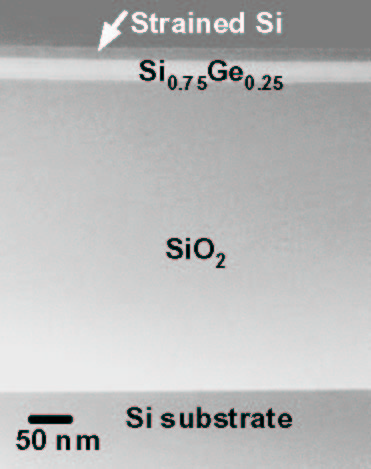

Давайте возьмем самый соврменный процессор паскаль, самая современная числодробилка. Где там экзотика? Поясните...
Кремний там на самом деле не простой, а "растянутый", а это уже не чистый кремний, а сплав кремния и германия. Диэлектрические слои там  High-K и состоят не из оксида кремния, а оксида гафния. Микросхемы только из кремния и алюминия по сути закончились на техпроцессе 90 нм.
Действительно есть такая технология "напряженный кремний" применяется в тех процессах до 22нм. В FinFET технологии не используется.
В FinFET транзисторах гафний вроде как в затворах используется.
В любом случае все уто ужасно тонкие пленочки, весом в десятки микрограмм на квадратный сантиметр. С учетом того что гафний и германий, особо редкими не являются, выступать ограничителем современных тонких норм они явно не могут.
Ещё как используется. Вот (http://www.rit.edu/kgcoe/eme/sites/default/files/Min-hwa%20Chi%20-%20abstract_%20Challenges%20in%20Manufacturing%20FinFET.pdf):
To induce compressive stress in channel, eSiGe (with
~55% Ge) of S/D is used for p-FinFET
. The gate stack
with high-k and metal-gate (HKMG) [3] is used in
FinFET with careful optimization related to the corners
and sidewall for good reliability.
Не получаются без германия и гафния транзисторы современной электроники. Не хватает у чистого кремния подвижности заряда, а у его оксида - диэлектрической проницаемости.
Они конечно тонкие, но около 100 тонн германия куда-то ежегодно деваются. :)
Именно, что особо редкие  и с химией очень затрудняющей их извлечение из бедного сырья. Это особенно  германия касается. Кроме хлорирования он собственно никак и не отделяется, а это крайне не избирательный метод.
Куда то, но видимо не туда о чем идет речь. Кроме того, при относительной дешевизне, германий наверняка используется не шибко экономно.
Если кларк выше чем у серебра, назвать его особо редким язык не поворачивается. Обычный редкозем. При экономном расходе вполне бы хватило тонны(на тонкие пленочки) а то и меньше. При таком уровне потребления германий наверняка можно отнести к возобновляемым ресурсам.
