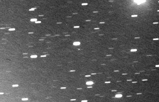

Кометка летит. На моих снимках выглядит как звездообразный объект. Так что в CBAT ничего не стал писать.
Астрометрия:
     9R7597B  C2009 09 10.20560 21 18 48.40 -33 47 29.7          18.3 C      H10
     9R7597B  C2009 09 10.21270 21 18 47.89 -33 47 28.5          17.6 C      H10
     9R7597B  C2009 09 10.21979 21 18 47.42 -33 47 28.1          17.8 C      H10
Сделал фотометрию кометы по сложенным кадрам в Максиме - 16.89m (R)
Астрометрия:
Если можно, снимочек, пожалуйста :-)

Отснял комету позавчера в Австралии. Всё-таки диффузность очевидна :)

Пронаблюдал комету удалённо в Австралии 11 сентября. Яркий, прекрасно видимый объект с чётким движением. Обладает некоторой диффузностью. О её степени пока говорить не буду, потому что снимки получились чуть передержанными (за время экспозиции комета сдвинулась на 2 пикселя) и, возможно, влияет маленькая смазанность. Пока будет возможность, буду отслеживать эту комету.
C/2009 R1 (McNaught)
2009 Sept. 11.76 UT: m1=16.2, Dia.=0.3' ...15-cm refractor + CCD ...A. Novichonok (remotely Pingelly, Australia)
    CK09R010  C2009 09 11.74972 21 17 02.97 -33 45 55.4                      D25
    CK09R010  C2009 09 11.76189 21 17 02.11 -33 45 54.9          16.2 T      D25
« Последнее редактирование: 17 Сен 2009 [19:38:21] от Artom »
