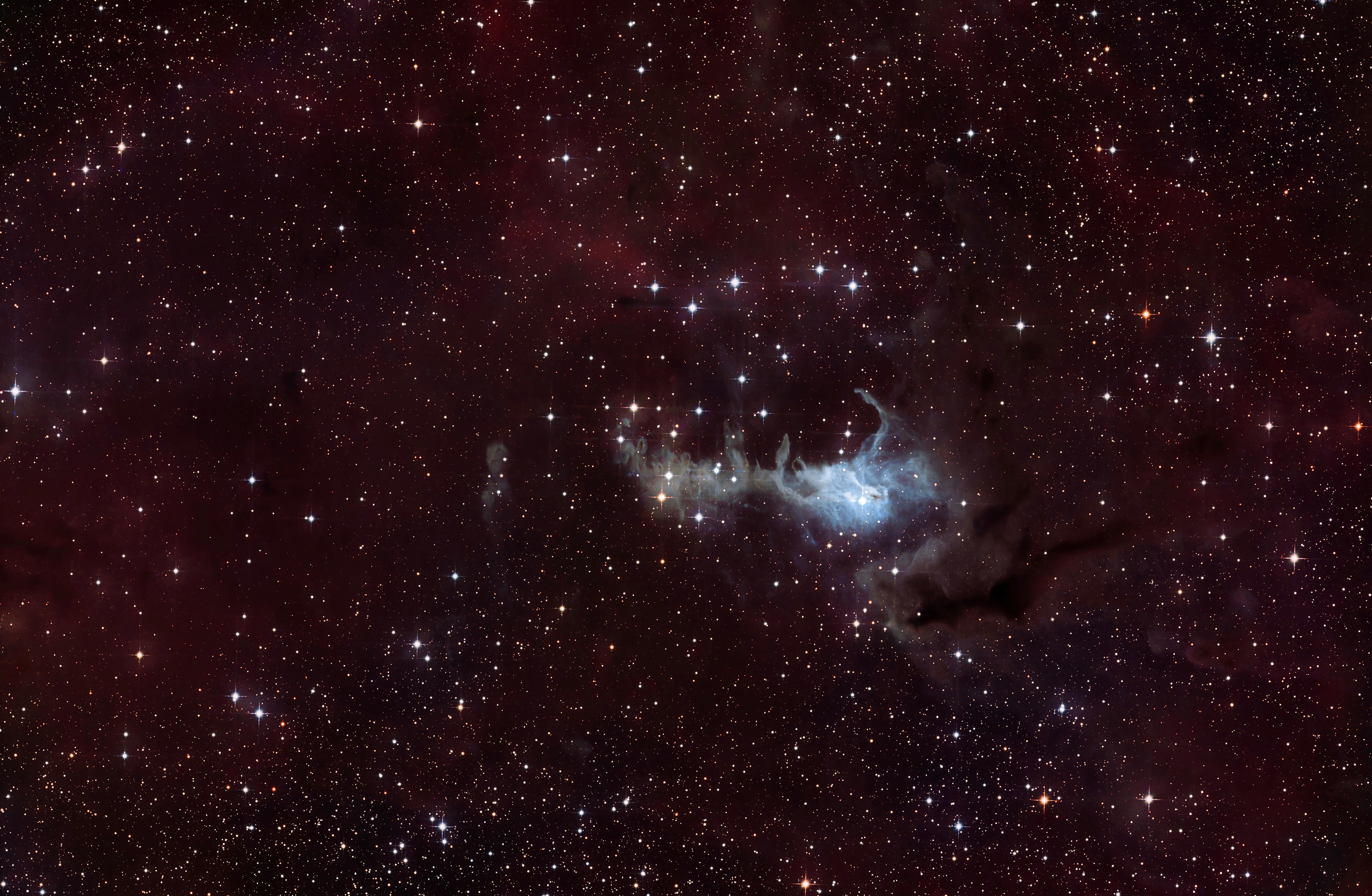

Ещё одна отражалочка на поругание, окрестности скопления NGC225 "Парусник", в РГБ с обогащением ашальфой. Думаю может присовокупить сюда часиков 15-20 L-канала, но это уже не ранее следующего новолуния очевидно.
450х180" RGB, 150х180" узкополосные данные. ATL Laniakea 425, Sharpstar 30085NTRD, Ivan7enych 2x4 FW, EQ8-R, ASI2600MM. Фильтры Antlia V-Pro и Highspeed 3nm. Астрохостел "Краснодар".
В целом красиво и хорошо. и Объект интересный.
но если запрос поругание то центральная звезда (в районе самой синей отражалки ) и кучка вокруг нее выглядят не очень .. как краской пятна набрызгали )) их бы адресно чутка переделать и будет вообще шик.

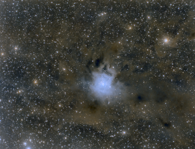

Друзья, большое спасибо всем, кто конструктивно ругал мою предыдущую работу. Ещё бОльшее спасибо тем, кто подсказал как исправить косяки.
С учётом ваших замечаний сделал второй подход. Учитывая критику, более внимательно подошёл к коррекции градиента, шумам и артефактам.
Понимаю, что и он не совершенен. Сам сходу вижу следующие недостатки:
- непонятная "глобулизация" в "тенях", может это и реальность, но вряд ли, природу появления пока не понял;
- м.б. недостаточно подтянул звёзды, можно бы сделать чуть поярче, но боялся переборщить и утопить в них саму туманность;
- я недоволен детальностью и цветом в яркой части туманности.
NGC 7023 Ирис (вариант 2)

пмсм, изначальный вариант был гораздо лучше. Зеленцу лишнюю фильтром наподобие HLVG только прибрать - и уже хорошо.
Никита! Я удивлён!
Там же, как справедливо было отмечено многими, мешанина артефактов обработки и пятна по фону.

Так и в новой версии глаз не дергается только на превью в размере 300 на 500 пикселей.
у вас очень странный процесс шумодавления. попробуйте я не знаю ... ну хотя бы в 16бит тиф сохранить утащить в фш и там штатным шумодавом (вот прям который в рав фильтре) шумодавить..
Андрей, в этой примерно так же. Я честно говоря удивляюсь, как ты это в процессе обработки не замечаешь. Может быть ты ее на 100% никогда и не смотришь? Вот посмотри - это 100% кусочек твоей версии №2. Ты не находишь, что фактура туманности выглядит авангардно?

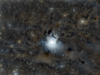

Замечаю, и даже отметил это при публикации:
Но, я не знаю, как с этим бороться! У меня эта пятнистость появляется после применения шумодава! И дальше усиливается при растяжении гистограммы, усиления цвета и т.п.
Вот пример во вложении:

так не используйте этот шумодав )) (я так выше сразу и заподозрил что это у вас шумодав такой)
Использовать шумодав после растяжения. Использовать менее агрессивные настройки шумодава. Или, как уже посоветовали выше, использовать другой шумодав.

Я бы сказал, не используйте никакой шумодав. Сами говорите что видите что получается полная фигня и продолжаете это делать. Зачем? Накопите сигнала нормальное количество лучше.
Или не тяните до хруста.
Андрей я в целом присоединяюсь к вышеперечисленным советам и добавлю свой.
Если творятся такие дела, я бы делал так: никаких шумодавов не стал делать вообще до конечного нелинейного результата. Тянул бы картинку настолько, насколько еще позволяют шумы, чтобы не смотрелось уж совсем грязно. И когда такая картинка наконец получена в финальной нелинейной части обработки, вот тогда попробовал бы на нее накатить обычный шумодав и смотрел бы пропорцию, когда он еще не делает из картинки пластика, но в то же время еще чуток прибивает шум.

Друзья, ваши советы, как мне кажется, ведут меня в правильном направлении  :).
Сегодня, благодаря больничному, появилось время на разбор и анализ. Отказался от шумодава вплоть до перевода готовой картинки в фШ, где и придавил шум старым добрым имадженомиком. С шумами, вроде стало ясно, а вот вид звёзд мне теперь не нравится. Ну что же, буду делать ещё один подход, но не сейчас. На очереди Колдун (NGC 7380).
Ирис, третий вариант (работа с шумами фона)

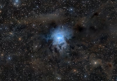

Кстати, с моего согласия, этот материал выложил в своей обработке в Siril и GraXpert пользователь астрохостинга mishanya9876
Обработано очень чистенько, хорошо сохранил цвет и детальность яркой части, а вот проработка пыли в этом варианте мне не зашла.

проработка пыли
Шумы прут, если пыль дальше тянуть( mishanya9876 - это я
