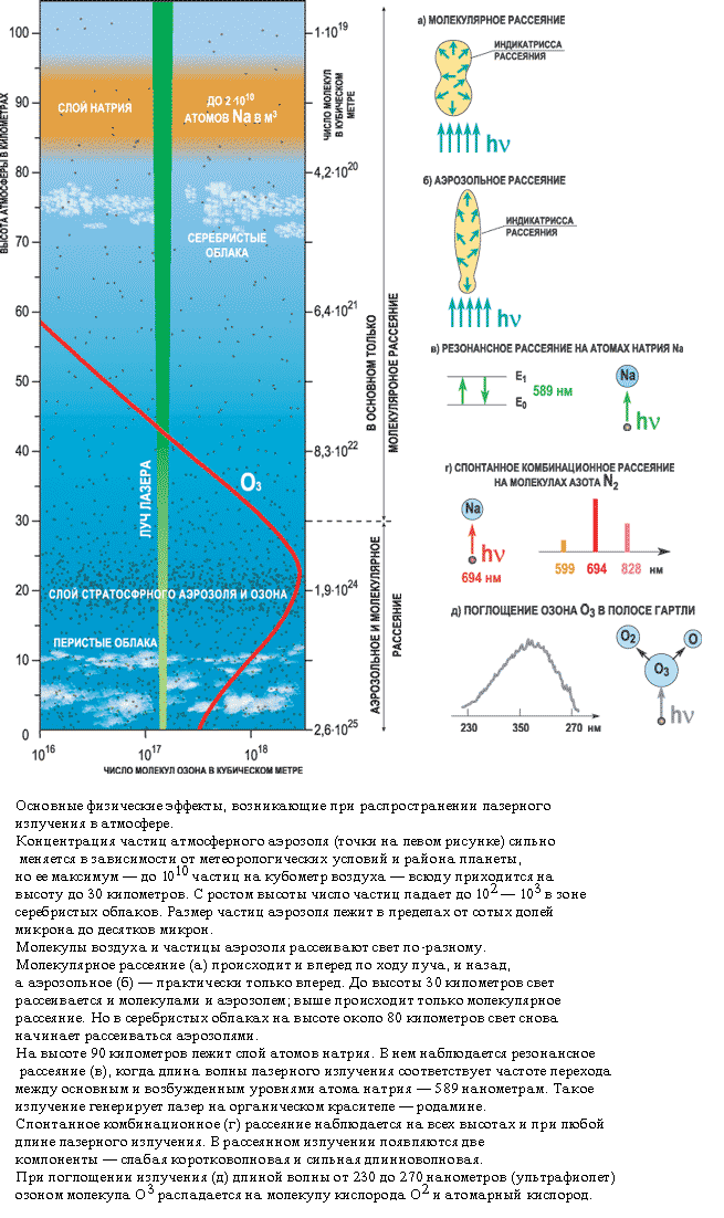

Почему астрономы используют слой натрия для создания искуственной звезды ?
ведь чуть выше значительно более толстый и плотный слой молекулярного  атомарного кислорода.
Если его использовать то при той-же мощности лазера звезда будет гораздо более яркая.
Просветите пожалуйста ))

Вы просто не в теме вот почитайте http://www2.keck.hawaii.edu/optics/lgsao/lgsbasics.html

В верху картинки!

Ну вот, имеется в виду верхний слой мезопаузы, богатый натрием. Так бы сразу и сказали.
Атомарный кислород менее локализован по высоте (во всей термосфере его полно), поэтому искусственная звезда получится более размытой.

это не проблема -эта размытось закроет совсем не большую площадь обзора
вот график по кислороду http://www.laser.inpe.br/fisat/poud.htm
а вот по натрию -слой кислорода практически на натриевом  http://www.laser.inpe.br/fisat/english/projetos/Multifot/pnaud.htm
