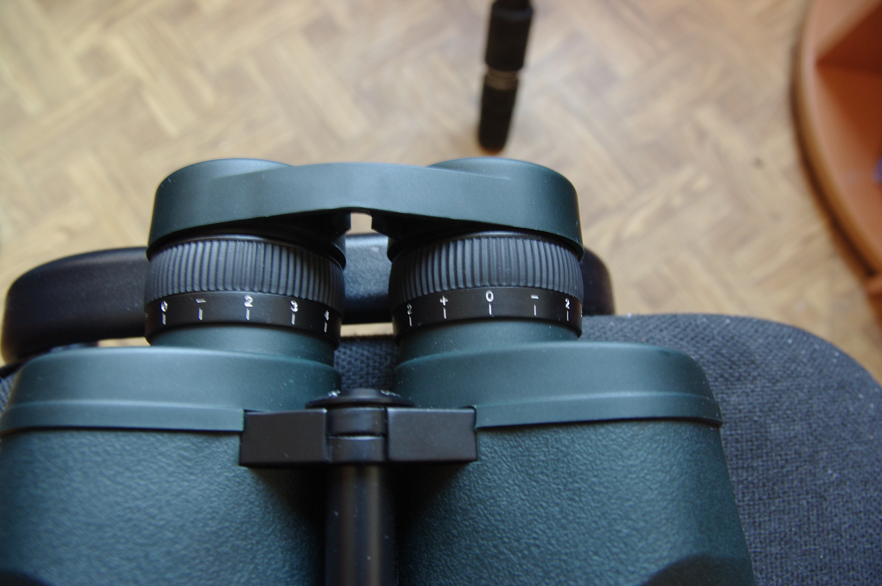

Ищё вопрос: Может ли влиять на изображение небольшое отклонение делений на окуляре. Покажу на фотографиях, оба закручены в одну сторону до упора, но цифровое деление на одном выступает чуть больше, чем на другом.
https://astronomy.ru/forum/radikal/i032/0906/ef/3f1a258940ae.jpg
https://astronomy.ru/forum/radikal/s50/i130/0906/b4/e881118d7faf.jpg
И как правильнее наводить резкость, если ориентироваться на такие деления?
