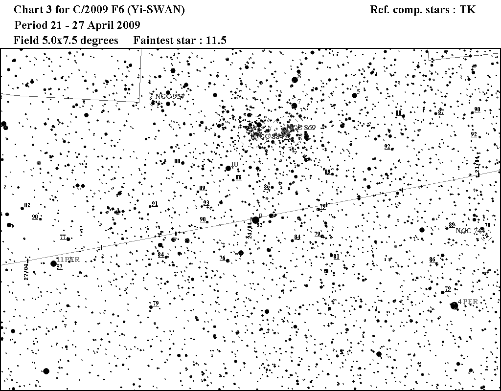

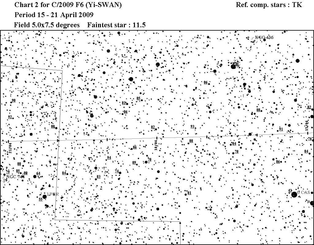

А нет ли у кого карты видимого пути на ближайшее время?
http://www.shopplaza.nl/astro/comets/09F6CH02.png
http://www.shopplaza.nl/astro/comets/09F6CH03.png
« Последнее редактирование: 20 Апр. 2009 [17:04:09] от Artom »
