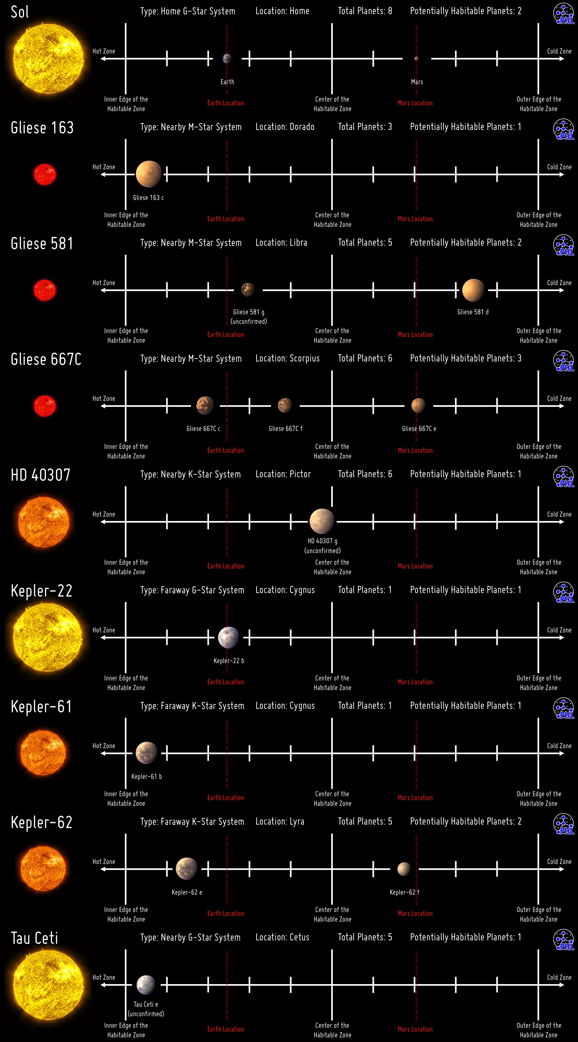

Статистика на 7-е ноября http://phl.upr.edu/projects/habitable-exoplanets-catalog/stats
Картинка информативная http://www.hpcf.upr.edu/~abel/phl/HEC_HZD/HEC_Stellar_Systems.jpg , надо-бы заказать постер на стену )
