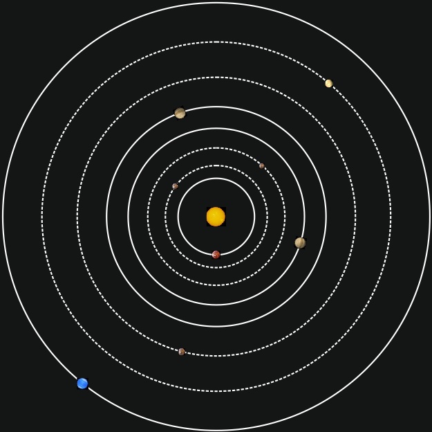

Красота! :)

Действительно, практически точь - в точь! Здорово, да.

Красота! :)
Жаль,что в число подтвержденных систем эта красота не входит  :(

Уфф! Только сейчас закончил большой труд по экстраполяции и интерполяции кандидатов Кеплера. Брал только системы, в которых количество планет больше трех. Экстраполировал обычно в пределе от самой внутренней планеты до самой внешней. В итоге: 22 потенциальные четырех-, 5 - пяти, 4 - шести и 3 - семипланетки!
Еще в семи системках явно что-то есть в вызывающе пустых промежутках, 4 системы, похоже, не имеют периодичного строения. В пяти экстраполяцию делать не стал (ультратесные орбиты и/или странные резонансы)
Постараюсь скоро выложить больше данных (таблицы, зарисовки CorelDraw) хотя бы о самых интересных кандидатах...

Кандидаты из моих экстраполяций (приведены полуоси орбит по данным из списка, за исключением подтвержденных систем):
41.04 - 0,158
70.06 (Kepler-20 g) - 0,214
85.04 - 0,05
116.04 - 0,17
148.04 - 0,138
152.04 - 0,44 (внешний)
191.05 - 0,065 (вероятность существования небольшая - рядом гигант)
245.05 - 0,1725 (размерами с Луну)
248.05 - 0,043
314.04 - 0,109 (вероятность существования не очень большая)
343.04 - 0,09
343.05 - 0,15
398.04 - 0,085
398.05 - 0,151 (вероятность существования небольшая - рядом тоже гигант)
408.04 - 0,143
408.05 - 0,26 (внешний)
474.04 - 0,302
500.06 - 0.0254 (R<0,8 земного)
528.04 - 0,227
700.04 - 0,139
701.04 - 0,225
718.04 - 0,096
718.05 - 0,45 (внешний,вероятность транзита невелика)
756.04 - 0,14 (внешний)
756.05 - 0,071
756.06 - 0,21 (внешний)
880.05 - 0,104
899.04 - 0,16
904.06 - 0,112
906.04 - 0,094
906.05 - 0,167 (внешний)
906.06 - 0,223 (внешний)
907.05 - 0,0844
907.06 - 0,28
907.07 - 0,6 (внешний)
921.04 - 0,063
921.05 - 0,185 (внешний)
938.04 - 0,038
941.04 - 0,106
961.04 (KOI-961 e) -  0,0089
1078.04 - 0,096
1198.05 - 0,07
1198.06 - 0,043
1198.07 - 0,176
1430.04 - 0,212
1442.04 - 0,077(данные Батальи)
1557.05 - 0,069
1563.05 - 0,093
1563.06 - 0,142 (внешний)
1567.05 - 0,168
1567.06 - 0,092
1576.04 - 0,127
1589.06 - 0.137
1589.07 - 0.064
1589.08 - 0.33 (внешний)
1589.09 - 0.46 (внешний)
1598.04 - 0,178
1647.04 - 0,32 (внешний)
1805.04 - 0,154
1805.05 - 0,109
1867.04 - 0,069
1916.04 - 0,05
1916.05 - 0,245 (внешний)
1931.04 - 0,165 (внешний)
1931.05 - 0,122 (внешний)
1952.04 - 0,13
1952.05 - 0,232 (внешний)
1952.06 - 0,1
2025.04 - 0,23 (внешний)
2038.05 - 0,217 (внешний)
2248.05 - 0,052 0,175 (внешний)
Для KOI-250 (Kepler-26) более - менее гармонично восьмипланетное решение :
с полуосями (по списку, от самой внутренней к самой внешней) - 0,039; 0,052; 0,07; 0,09; 0,112; 0,142; 0,177; 0,218, но я считаю его инсинуацией - уж больно оно притянуто за уши. Аналогично (добавлением на 0,335 и 0,128 а.е.) "выглаживается" KOI-157 (Kepler-11). Но, если орбита внешней ещё стабильна, то внутренняя отправится блуждать по космосу, если ее габариты превосходят марсианские. KOI-2248, по-видимому, относительно тесная двойная (грубая оценка среднего расстояния - 30-40 а.е.). Там наверняка обнаружат ещё несколько кандидатов, наиболее вероятное решение я привел в списке
