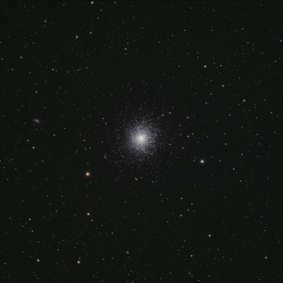

Шаровое звёздное скопление M13. Снято 30 августа на астрокамеру QHY5III290C через телескоп Sky-Watcher bkp2001. Съёмка и обработка по планетной методике Lucky Imaging. Запись AVI ролика с астрокамеры в SharpCap, сложение в AutoStakkert3, вейвлеты в AstroSurface, выравнивание фона в FitsWork4, поднятие яркости параметром gamma в FitStacker 13, яркостные маски, автоматический бб и постобработка в Photoshop. Сложено 2.000 кадров. Выдержка 535мс, gain 534.
Sky-Watcher BKP2001 HEQ-5 PRO, QHY5III290C, Nikon D5300, comacorrector SharpStar 0,95x, Nikon AF-S Nikkor 18-55mm 1:3.5-5.6 G, Tamron AF 70-300mm f/4-5.6 Di LD macro 1:2, ZWO ADC, Sky-Watcher BK705 AZ2

Шаровое звёздное скопление M13. ... Съёмка и обработка по планетной методике Lucky Imaging. Запись AVI ролика ...
Хм... А зачем было использовать планетную технику для M13? Эта камера (QHY5III290C) вроде как позволяет выдержки до 10 минут, разве нет? Или это просто эксперимент был?

« Ответ #39844 : 31 Авг 2021 [13:24:19] »
Яркие и компактные объекты глубокого космоса снимают также по лунно-планетной методике. Да и смысл мне ставить длинную выдержку, на 5 секундах уже всё перегорает. Тем более, что складывая много кадров на короткой выдержке можно отобрать моменты лучшего сиинга.

А зачем AVI? SER самое то. Но при такой технике сразу видно юстировку и всё такое.
