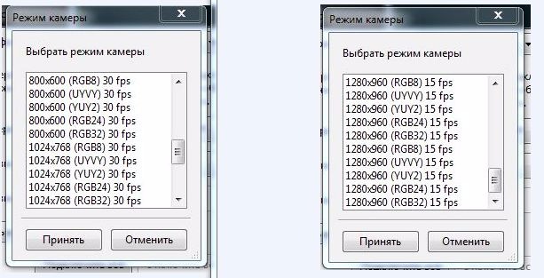

Вечер добрый.Поменял камеру гид,вместо вэбки поставил PointGrey Chameleon CMLN-13S2M-CS 1.3 MP 1/3", теперь в PHD2 появилось множество режимов,подскажите какой режим оптимально выбрать для гидежа в программе PHD2 ?
выбирайте минимум разрешения для гидирования важна ширина поля(для поиска подходящей звезды) и скорость считывания, а также чувствительность.

В смысле минимальное разрешение?Это что 640х480 ,при том что разрешение камеры 1280х960 ? В настройках есть режимы с 15 fps и 30 fps,тут что тоже 15 fps выбирать?
