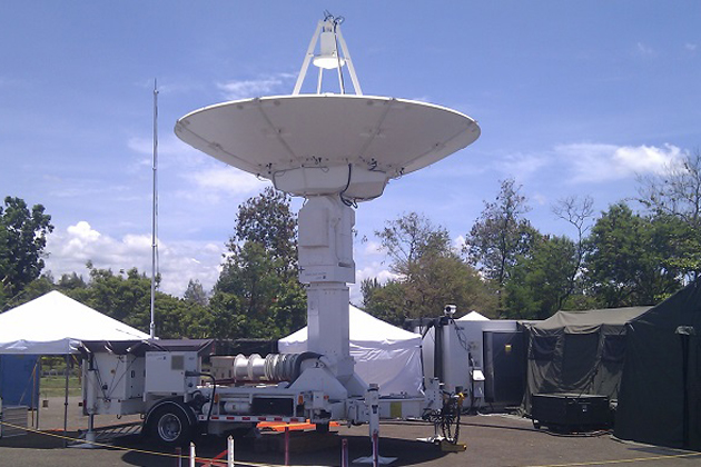

Вам напомнить диаметр наземной антенны, которая принимала этот сигнал?
Кажется, 60 метров. Но тут такой не нужно, несколько метров хватит. Напоминаю, на спутнике нет и следа параболы, а в то, что северные корейцы не знают формулу затухания радиоволн в свободном пространстве и не могут рассчитать радиолинию, я не поверю. Сделано, полагаю, всё, как им нужно, но не заработало. Если бы работало, по крайней мере, над Кореей включалось, то сотни радиолюбителей смогли перехватить сигналы. Скрыть этот факт, на что тут намекают, не удалось.
