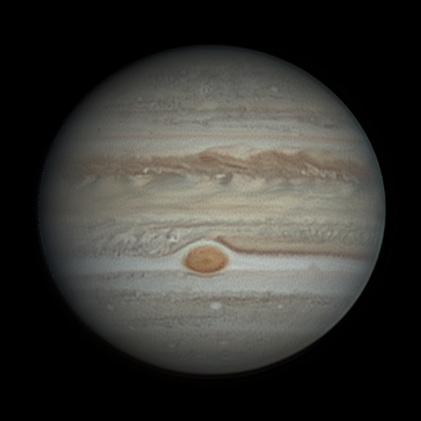

Нашёл на компе много прошлогодних Юпитеров - слепил гиф. От 27.07.18
Особо без обработки, 7 кадров по 60 сек. С14+224.
Не,, кисло,, и цвет норм

« Ответ #17683 : 15 Дек 2019 [00:30:16] »
А теперь - деротация из этих же кадров. Для сравнения..

« Ответ #17684 : 15 Дек 2019 [06:00:09] »
Во, другое дело ! Только над цветами я бы ещё поработал.
P.S.: Беджяжка БКП тогда ещё был в соку. :'(

« Ответ #17685 : 15 Дек 2019 [08:00:16] »
Класс! БКП сам весь в деталях даже.

« Ответ #17686 : 15 Дек 2019 [09:07:36] »
Отлично!
+ поставить не даёт время. Говорит, что слишком часто  :).

Re: Юпитер
« Ответ #17687 : 15 Дек 2019 [10:09:13] »
Да, мне тоже не удалось плюсик поставить. Одна из лучших работ на форуме.
Есть некоторая зернистость на самом мелком уровне. Она выглядит довольно убедительно, но на фотографиях с заведомо большим разрешением такого нет.

Re: Юпитер
« Ответ #17688 : 15 Дек 2019 [10:25:27] »
Ну а я для баланса скажу, что обработка не совсем удалась. Хотя сам по себе результат съемки очень хорош.

« Ответ #17689 : 15 Дек 2019 [11:19:19] »
Коллеги всем спасибо за комментарии и критику.
Опыта обработки Юпитера у меня с гулькин нос, предлагаю если интересно попробовать сделать это самостоятельно.
Стеки: https://drive.google.com/file/d/1p-em4rPbtIuQqexd8Gagaan2eXiitxO-/view?usp=sharing
Там 3 варианта, 330/530/830 кадров из ~3300, и таймштампы от FireCapture для деротаций.

« Ответ #17690 : 16 Дек 2019 [22:17:24] »
Сейчас попробовал сложить 30-секундные ролики вместо 60-секундных, и - результат стал заметно лучше.
Теперь вопрос крошить старые ролики пополам или делать деротацию видео в Джупосе, ни разу так не делал, надо осваивать.

Re: Юпитер
« Ответ #17692 : 16 Дек 2019 [22:42:45] »
В самом начале я пробовал деротировать видео, но результаты были плохие. Стал снимать в каждом канале примерно по десять 30сек. роликов, обрабатывать, из результатов делал 10-ти кадровые ави и уже его складывал как видео в винюпосе. Имеет смысл при средней атмосфере.

« Ответ #17693 : 16 Дек 2019 [23:01:15] »
Если есть ролик с отличным сиингом на 20 минут, порезать его на 60 штук по 20 секунд, деротировать, обработать, сложить, еще раз обработать, сравнить с результатом по схеме 40шт х 30сек, потом 20шт х 60сек, найти золотую середину и никогда к этому вопросу не возвращаться!  ;D

« Ответ #17694 : 16 Дек 2019 [23:27:42] »
:laugh: :facepalm:
А в чём собственно причина этого гомерического хохота?
Деротация не видео а отдельных стеков позволяет провести двухэтапное поднятие резкости, для каждой предварительной суммы до деротации, и после неё - для суммы общей.
А с деротацией видео мы можем это сделать только один раз.

Re: Юпитер
« Ответ #17695 : 16 Дек 2019 [23:55:51] »
А, я видимо неправильно понял, что Вы в принципе не делали деротацию. А оказывается речь только о видео. По своему скромному опыту скажу, что иногда деротация видео дает _очень_ хороший результат. Значительно лучше деротации кадров. А иногда - совсем нет. Четкой зависимости от чего это происходит я так и не нашел. Но с таким исходным материалом грех не попробовать вообще всё что можно.

« Ответ #17696 : 17 Дек 2019 [01:50:24] »
Под напором критики переделал этот шарик.
Для того чтобы избавиться от ложных деталей в виде зернистости (фактически, это разновидность шума), была проведена чудовищная "спец-операция":
1. Между каждыми из 7ми первично отвейвлеченых минутных стеков было сформировано по 3 промежуточных кадра с плавным переходом один в другой с фиксированным шагом прозрачности.
Таким образом виртуально получилось разбиение по 15 секунд и количество фреймов возросло до 25.
2. Были рассчитаны промежуточные таймштампы для каждых новых файлов и забиты в WinJupos.
3. Проведена повторная общая деротация и ещё один этап подъёма резкозти нового стека (движок Sharpen в Регистаксе пришлось двигать вниз, т.к. значение по-умолчанию 0.1 было слишком велико, - всё и так было на пределе))
Вроде как получилось не особо жертвуя деталями, прибить шум..
Всем спасибо.

« Ответ #17697 : 17 Дек 2019 [02:02:38] »
Тут недавно опять копья ломали о "правильном" цвете Юпитера. Я думаю, можно принять, так сказать, за эталон сей Юпитер. ;) ИМХО!

« Ответ #17698 : 17 Дек 2019 [08:46:12] »
Юпитер великолепен!! :o

« Ответ #17699 : 17 Дек 2019 [17:48:53] »
Работа прекрасная, что тут и говорить.
Но у меня вопрос: а не пробовали чёткость увеличить не в RS, а в AI, деконволюцией? Мне кажется, тут, при обилии мелких деталей, это может стать лучшим вариантом?
