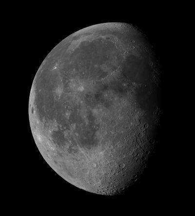

« Ответ #9620 : 17 Июл 2024 [08:57:24] »
Луна 14.07.2024 23:10
Азимут/Высота 36⁰/9⁰
Освещенность: 57.3 %
Расстояние: 402707 км
Возраст Луны: 7,24 дней
Оборудование:
Телескоп: Объектив Canon EF 100-400mm f/4.5-5.6L IS USM
Камера: ZWO ASI 715 MC
Разгон: Прямой фокус
Фильтр: -
Параметры:
Разрешение: 3864 х 2192
Выдержка: 45 ms
Усиление: 0 (0%)
Гистограмма: 60%
FPS: 22
1 ролик, 40сек
Ролик: 880 кадров. Сложено 220кадров, для цвета 660
Софт: Autostakkert!, RegiStax, PS
Meade ETX-125PE, ZWO ASI715MC, ПНВ II+

« Ответ #9621 : 25 Июл 2024 [17:01:05] »
Наверное, в данном случае правильнее было бы обесцветить фотографию, нежели оставлять её в таком искаженном цвете (белый превратился в желтый). Ведь эстетичнее же, да и реалистичнее ;)

« Ответ #9622 : 25 Июл 2024 [17:10:46] »
Для такого объектива неплохо. Но лучше Луну снимать на более длинный фокус от 1000 мм и более, тогда разрешение и соответственно детализация будет значительно выше.

Re: Луна
« Ответ #9623 : 25 Июл 2024 [21:02:07] »
Разрешение зависит от апертуры. От фокуса зависит поле зрения (масштаб).

Re: Луна
« Ответ #9624 : 26 Июл 2024 [04:13:22] »
Наверное, в данном случае правильнее было бы обесцветить фотографию...
Художника каждый обидеть может :( Выбирайте https://apod.nasa.gov/apod/ap240311.html

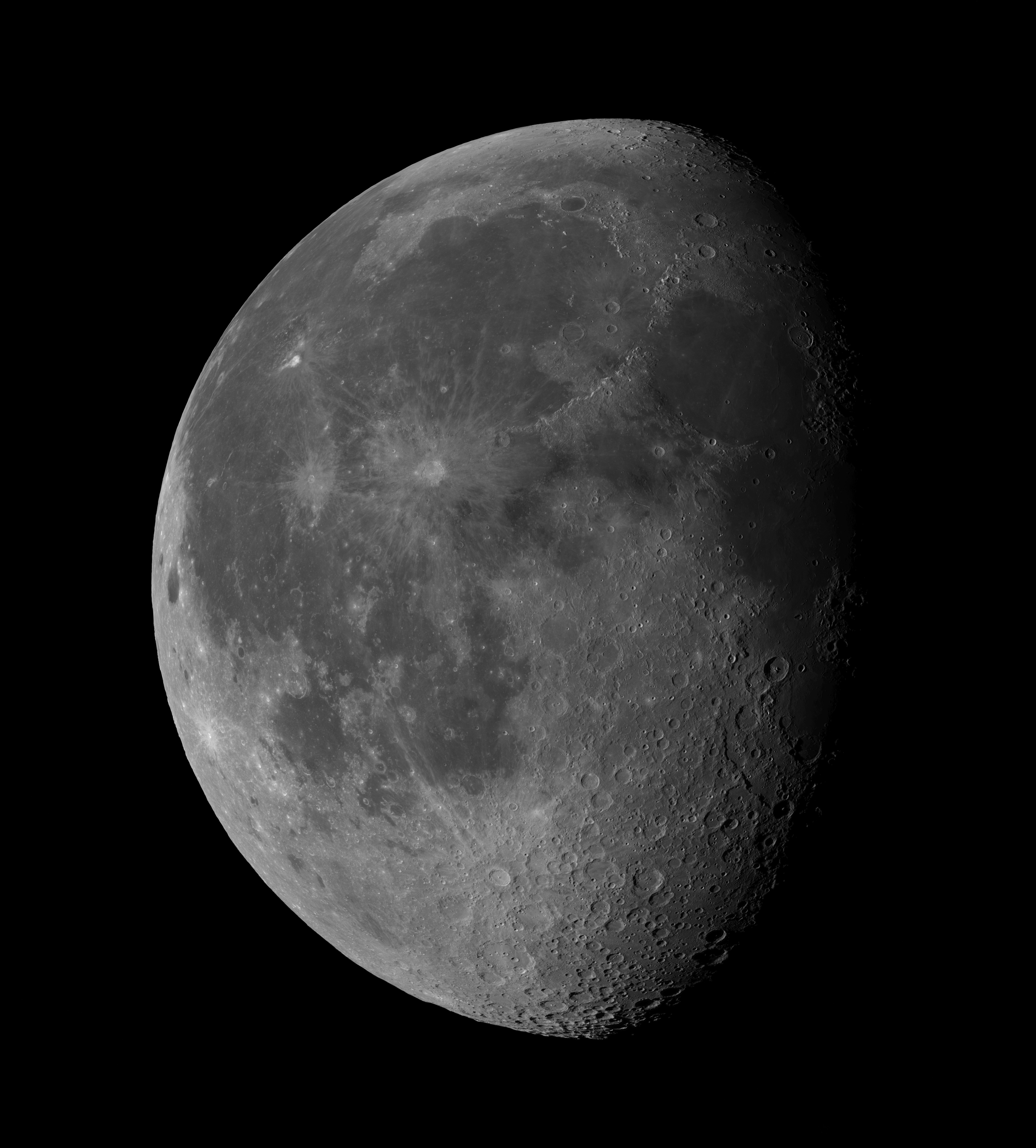

Re: Луна
« Ответ #9625 : 26 Июл 2024 [08:29:47] »
Соединение Сатурна (правый верхний угол) и Луны + детали.
Дата: 24.07.2024;
Место: Новосибирск
Телескоп: Sky-Watcher Dob 16" (400/1800) Retractable SynScan GOTO;
Для Сатурна:
Камера: ZWO ASI662MC;
Корректор дисперсии ZWO ADC;
Линза: ЛБ x3;
Для Луны (панорама из двух изображений):
Камера: Canon 550d;
Для крупных изображений кратеров:
Камера: ZWO ASI178MM;
Линза: ЛБ x3;
Программы: AutoStakkert, RegiStax 6,  Photoshop.
« Последнее редактирование: 26 Июл 2024 [08:42:08] от Saseg »

Re: Луна
« Ответ #9626 : 26 Июл 2024 [10:27:39] »
Художника каждый обидеть может  Выбирайте https://apod.nasa.gov/apod/ap240311.html
А причём тут фото по ссылке? Или может быть вы не заметили принципиальную разницу в задумке, стиле и даже жанре между этими фотографиями? Если так, то это печально для фотографа.
На вашем фото проблема баланса белого (я не поверю, что вы нарочно снимали через жёлтый фильтр), который фотограф обычно исправляет в процессе постобработки. Но если вы любите кратеры лимонного цвета, то пожалуйста, я не против :)
Луна в цвете, это вот (ближайшая из хороших), а у вас разнообразия цвета нет, он почти монохромен.

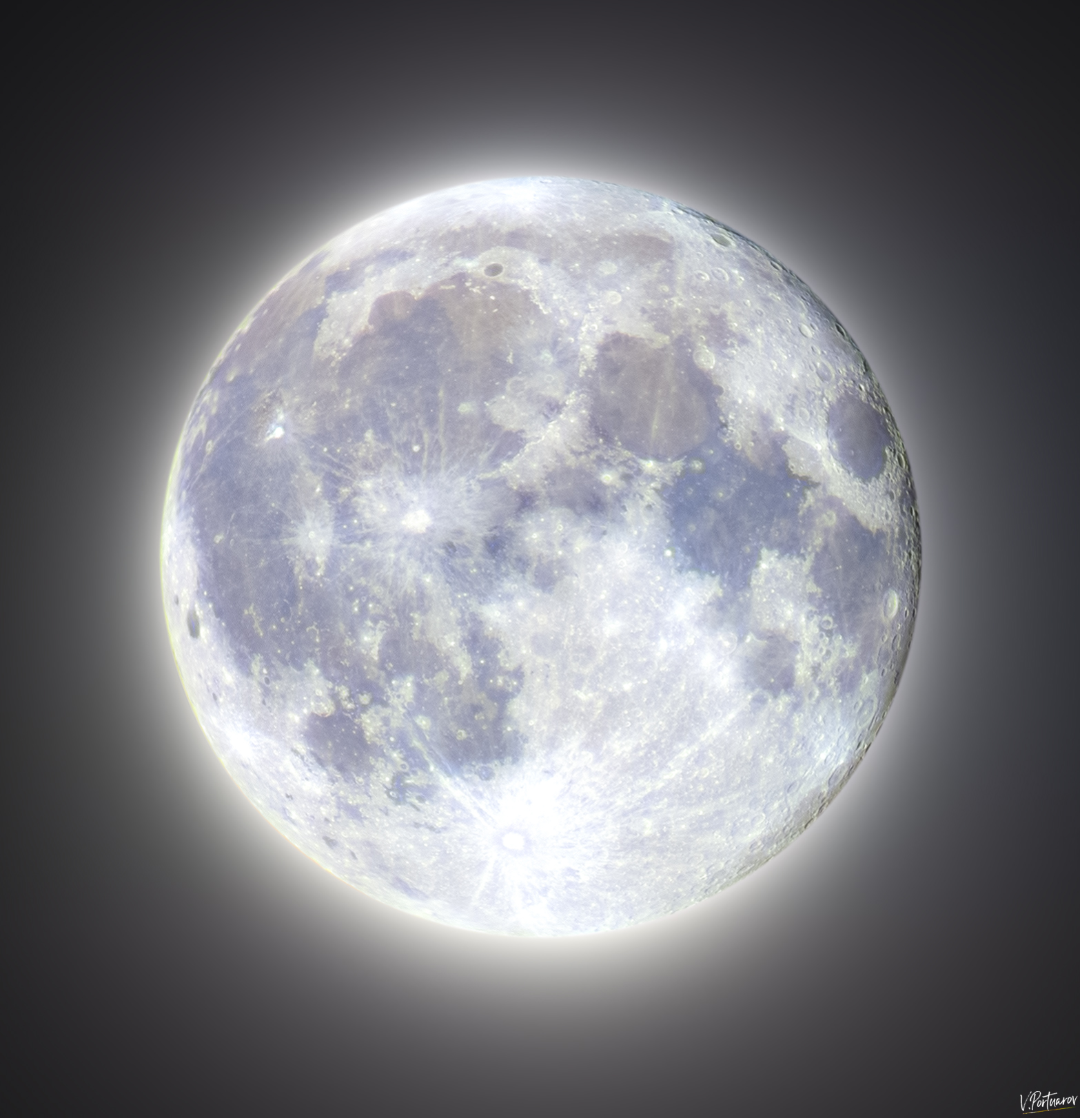

Re: Луна
« Ответ #9632 : 19 Авг 2024 [18:31:30] »
Луна от 18.08.2024 г.
5dm2+sw707
120 кадров луна + 1 кадр с облаками

Re: Луна
« Ответ #9633 : 19 Авг 2024 [18:53:06] »
Семён Семёныч  :facepalm:
