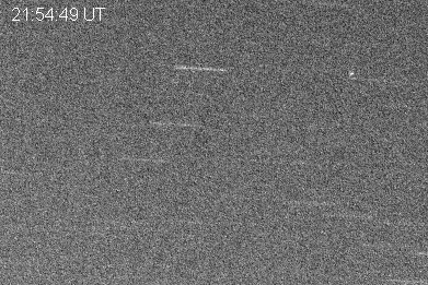

Вчера, не смотря на ужасную погоду, удалось снять геостационар. Планировал снять "Mitex 1 r", но пока наводился, набежали облака. Ждал полчаса, пока распогодится. В 2ч45м распогодилось, съёмочная аппаратура была направлена примерно в созвездие Водолея, и я решил наугад половить этих букашек. Первый же снимок показал, что что-то поймал. Сделал ещё три снимка -- через 5 минут, в надежде, что ГСС заметно сместится за это время (геостационары, при не не нулевом наклонении, не висят в небе, как прибитые, а смещаются по вдоль линии от "восьмёрки" до эллипса, вытянутых перпендикулярно экватору. Угловая длина фигуры в вертикальном направлении равна удвоенному наклонению ГСС). Сделать больше снимков не позволили погода -- сплошная облачность накрыла меня к трём часам ночи. Но на итоговой картинке после сложения 4 кадров смещение ГСС видно.
Споймал ГСС "Mentor 4" (SCN: 33490, блеск 11,8m по данным Mike McCants), он же "USA202" NROL26, разведывательный спутник США, выведен на орбиту ракетой "Delta 4-Heavy" с мыса Канаверал 18 января 2009 г.
Снимал на "Юпитер 36Б" (F=250 мм, 1/3,5) + "Sony A200" (ISO 1600, экспозиция 15 с). Всего 4 кадра, через каждые 5 минут. Время съёмки 01.08.2011 23h45m00s - 00h00m00s UTC. Место съёмки -- RS (1753 COSPAR).
Т.к. визуально глазом почти никаких звёзд направлении съёмки не видел, пришлось замерить азимут и высоту (примерно по компасу), а потом отождествлять. Повезло, что ГСС оказался ярким -- отсортировал по яркости и местоположению, и нашёл его довольно быстро -- 10-м в списке.
На первой картинке в аттаче -- карта из Heavensat, показывающая поле зрения кадра, но второй -- полный кадр, сложено 4 кадра в IRIS (команда add_norm) с полной калибровкой. Разводы на кадре -- смазанные облака в поле зрения. На третьей -- Тот же кадр, только кропнутый.

Споймал ГСС "Mentor 4" (SCN: 33490, блеск 11,8m по данным Mike McCants), он же "USA202" NROL26.
При наблюдениях какой его блеск был?

По одиночному кадру экспозицией 1 с могу сказать, что яркость его была 8m.
Это нормально, именно так он и должен выглядеть. Что касается планировавшейся к наблюдениям ступени от MITEx'ов - она слабая, вряд ли будет ярче 11-12m
