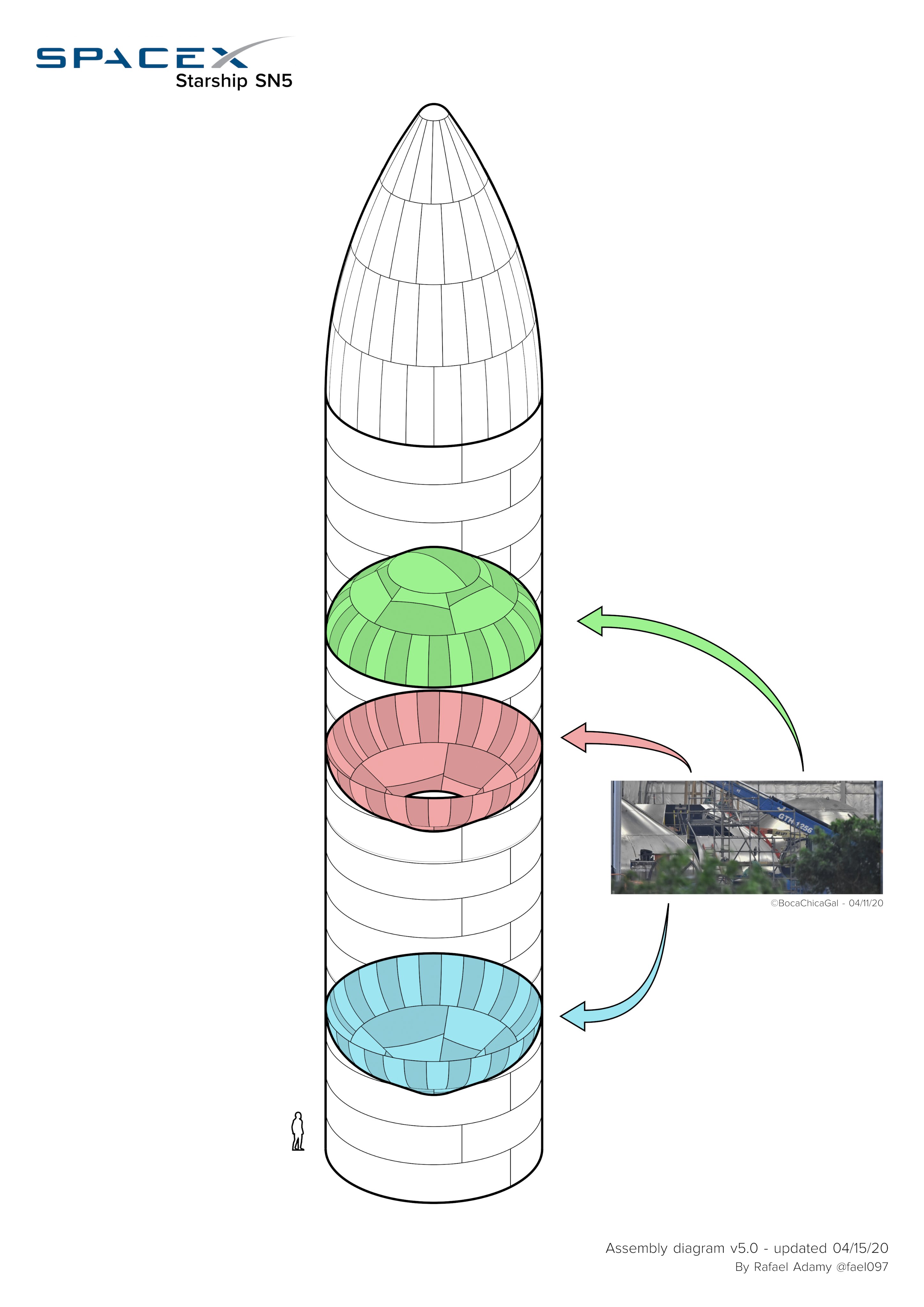

И схематичное строение днищ баков СтарШипа от "Rafael Adamy" -
  • Сообщений: 11 005
Re: SpaceX
« Ответ #22888 : 15 Апр 2020 [22:08:07] »
Вероятно лишь отдельные секции для днищ баков и кольца
Эти "лепестки" варенные.Причем варенные до вытяжки.Сейчас их будут ставить на позиционер и фиксировать зажимами,формируя "ширинку"(молниеобразную фиксирующую линию) и далле формировать днище.Все это будеть гулять,с чем будет вестись героическая борьба.Что мешает спейсам вытянуть весь купол сразу,предварительно сварив штрипсы. :-[

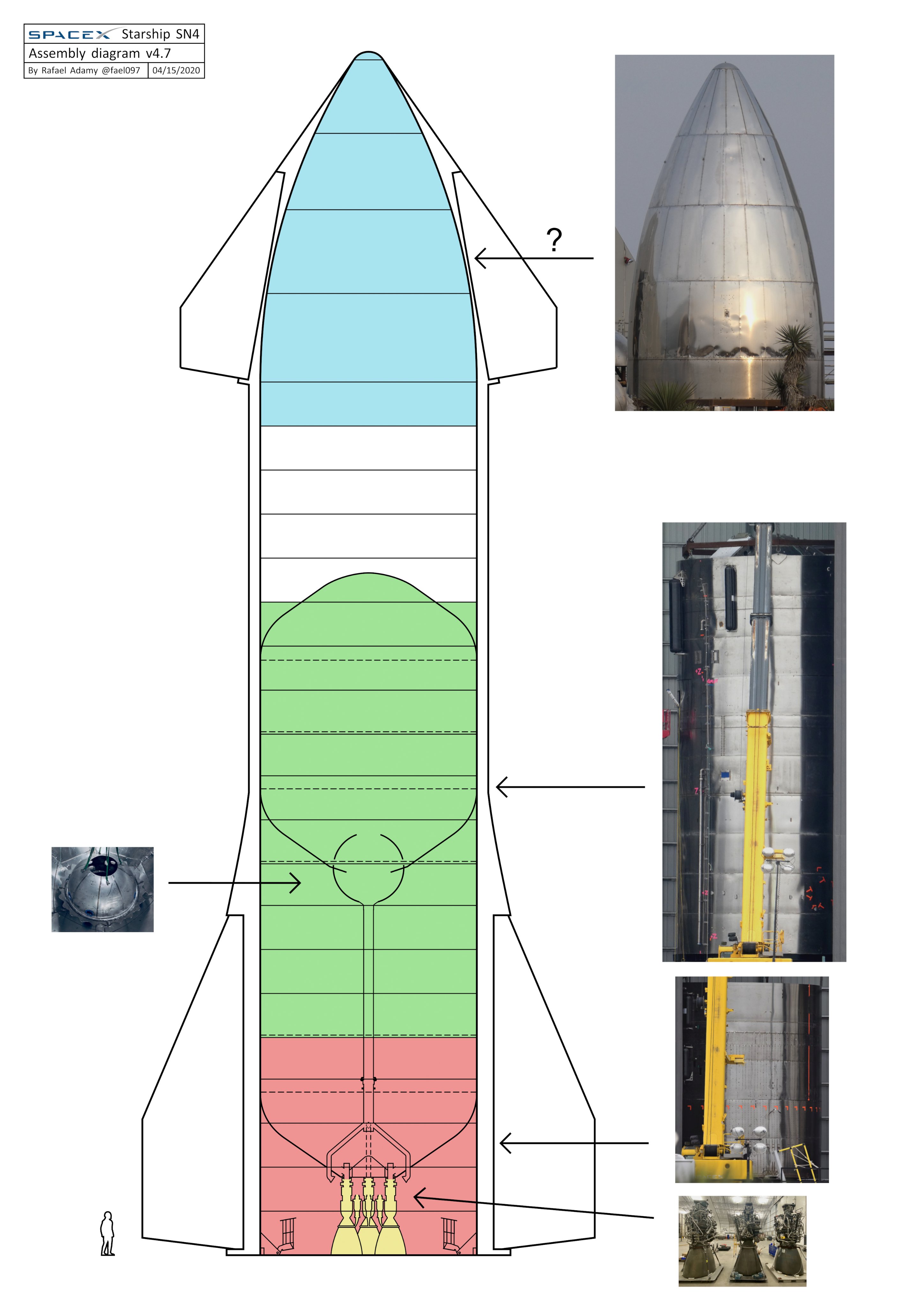

Немного подробностей от Маска о прототипах СтарШипа:
- На SN4 не будут устанавливаться крылья, поэтому он сможет выполнять полеты только с работающими Рапторами. На этой неделе была полностью пересмотрена конструкция крыльев, привода крыльев и статических аэродинамических элементов. Крылья будут установлены на SN5, либо на SN6. https://twitter.com/elonmusk/status/1250613503888519168
- Производство - это, безусловно, самая сложная часть. Вот почему я не очень беспокоюсь о ранних неудачах СтарШипа. Первые прототипы SN неоптимальны - и если бы они сохранились, то стали бы украшением газона. Тем не менее, как украшения на газоне, они довольно милые ... https://twitter.com/elonmusk/status/1250614618805821440
В Бока-Чике объединили двигательный отсек для SN4 - при этом использованы два нижних кольца от юбки двигательного отсека SN3.

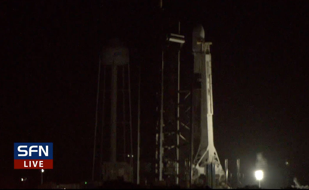

Falcon 9 с первой ступенью 1051.4 установлена вертикально на стартовой площадке LС-39A для прожига в рамках подготовки к запуску очередной партии СтарЛинков. https://twitter.com/SpaceflightNow/status/1250696150778294273

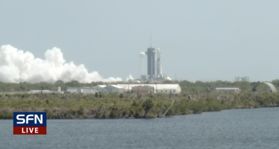

SpaceX подтверждает успешный прожиг - https://twitter.com/SpaceX/status/1251190725741408257
Запуск очередной партии СтарЛинков ожидается 23 апреля в 22:16 по МСК.
Первая ступень 1051.4 ранее использовалась в миссиях DM-1, RADARSAT Constellation, Starlink-3 (v1.0 L3).
Подтверждено повторное использование обтекателя из миссии AMOS-17 в августе 2019 года - примечательно, что одна из створок была поймана в сеть, а другую выловили из воды. https://twitter.com/SpaceXFleet/status/1251192069802078210
