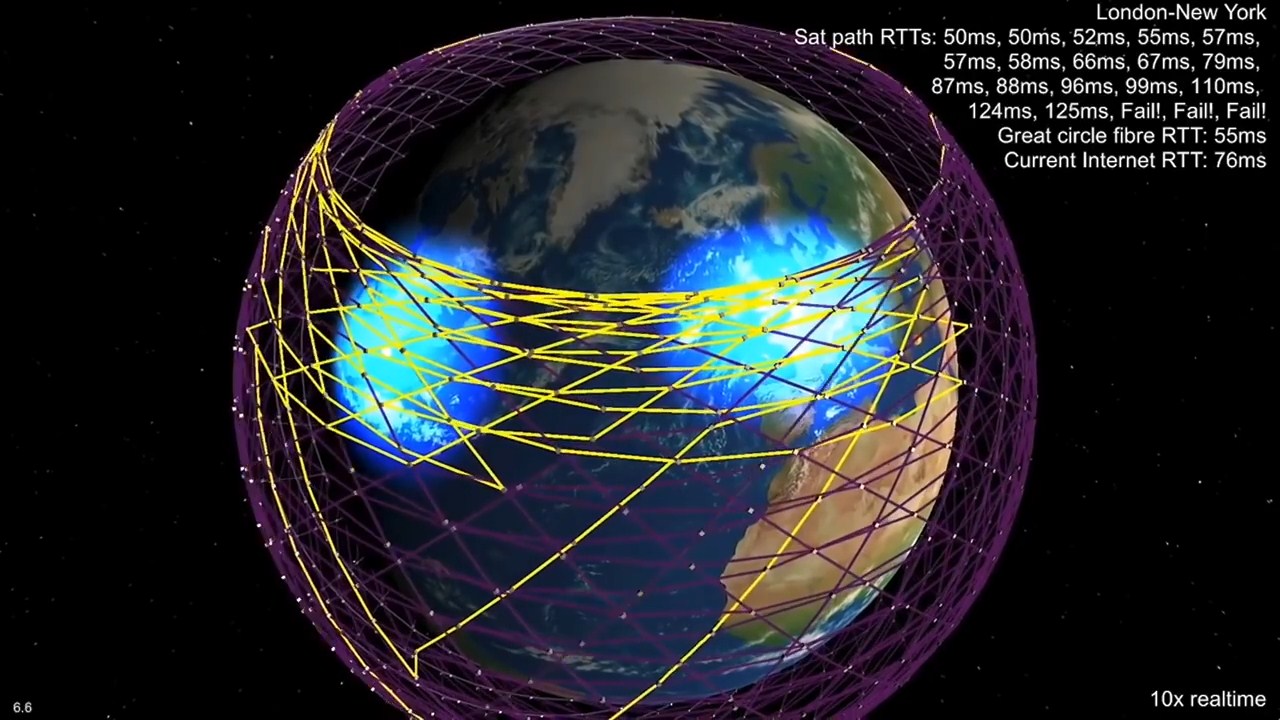

Такой расчет конечно совершенно неверный - кабельный интернет ведут туда куда нужно, а спутники обращаются по орбите и основную часть времени находятся там где никаких пользователей нет.
Но только не в случае СтарЛинка с межспутниковыми соединениями - где все спутники задействованы в создании разветвленных сетей с минимальным пингом.

По большому счету спутники могут конкурировать и с подводными межконтинентальными кабелями
Если бы ещё и пинги (задержки) у спутников были бы как у подводных кабелей. Физику, то бишь скорость света никак не обмануть.

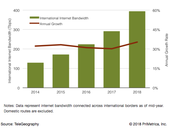

« Ответ #17647 : 13 Мая 2019 [12:57:54] »
Отличное замечание. За счет этого Старлинк будет почти на 100% использовать свою пропускную способность. Говорят, что 4 тысячи спутников обеспечат 90 терабит пропускной способности:
Сотня терабит трафика по спутниковым линиям - это будет почти четверть объема, который сегодня прогоняется по кабелям в мире:
Это и будет начало настоящей космической экономики.
Скорость сигнала в оптике ниже чем в ваккуме
"В оптическом волокне скорость света в кварцевом стекле может быть рассчитана через скорость света в вакууме и коэффициент преломления кварцевого стекла, из которого изготовлено ядро световода. Для кварцевых стекол коэффициент, как правило, составляет от 1.4 до 1.5 (ближе к 1.5), следовательно, скорость распространения сигнала будет от 2.1414·10^8 м/с до 1.9986·10^8 м/с, что эквивалентно 4.7 и 5.0 нс/м соответственно."
Это на сколько процентов получится ниже ? И какую задержку это даст, скажем на 7000 км. (средняя длина донного оптоволоконного кабеля) в сравнении с вакуумом ?
На 33%
Оптика 23 мс
Космос 15 мс.
Плюс на Земле очень много промежуточных пунктов, где сигнал задерживается для усиления.
Поэтому в реальности всё намного хуже.
Нынешний лидер на рынке каналов для высокочастотного трейдинга, компания Global Crossing, обеспечивает пинг в 65 мс по трансатлантическому каналу AC-1
