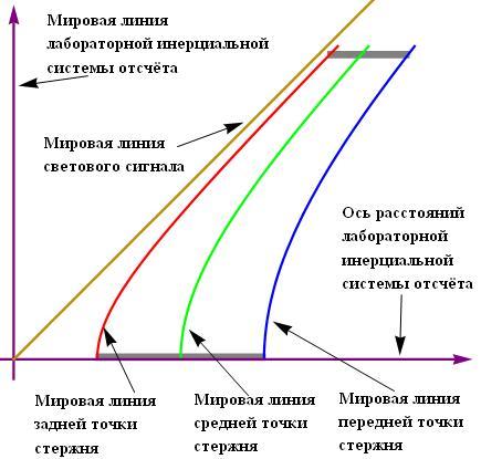

« Ответ #27 : 21 Мая 2008 [16:23:01] »
Пространственно временная  диаграмма мировых линий передней, средней,  задней точки жёсткого недеформируемого стержня, который ускоряется таким образом, что ускорение задней точки этого стержня  постоянно в каждой мгновенно сопутствующей инерциальной системе отсчёта к этой точке (гиперболическое движение). При этом, чтобы стержень оставался недеформируемым, ускорения каждой его точки  в каждой МСИСО к каждой из этих точек различны по величине, но постоянны (не меняются в процессе ускорения). Ускорение каждой точки жёсткого недеформируемого стержня в ЛИСО различны по величине и не постоянны, т.е. сами величины ускорений каждой точки стержня меняются в процессе  ускорения относительно ЛИСО. В процессе ускорения относительно ЛИСО стержень увеличивает скорость и в следствии Лоренцевых преобразований он (стержень) будет в ЛИСО постоянно уменьшать свою длину.
Величины ускорений разных  точек стержня различны в МСИСО к какой-то точке стержня..
Из МСИСО1 точки А и В, которые в ней мгновенно покоились, одновременно по показаниям МСИСО1 начали движение к МСИСО2. Но первой (по показаниям МСИСО1) в МСИСО2 попала точка А, затем точки правее её и наконец точка В. Раз они все начали движение одновременно из МСИСО1 (по показаниям МСИСО1), но достигли МСИСО2 в разное время, значит и ускорение у них из МСИСО1 было разным. wA>wB. Пусть начало движения точки А из МСИСО1 есть событие А1, начало движения точки В из МСИСО1 событие В1. События А1 и В1 в МСИСО1 одновременны. Пусть достижение точкой А МСИСО2 есть событие А2, достижение точкой В МСИСО2 есть событие В2. События А2 и В2 в МСИСО1 неодновременные.
Теперь, как это выглядит из МСИСО2. Относительно неё МСИСО1 движется справа налево. С точки зрения МСИСО2 события A1 и В1, одновременные в МСИСО1, в МСИСО2 будут неодновременные. Сначала событие В1 (точка В из МСИСО1 начала движение к МСИСО2), затем событие А1 (точка А из МСИСО1 начала движение к МСИСО2). То есть по показаниям МСИСО2 точка В начала двигаться первой, затем все точки стержня левее её и только в конце точка А. В МСИСО2 (по показаниям МСИСО2) все точки стержня попали одновременно, а раз они начали движение из МСИСО1 к МСИСО2 в разное время (по показаниям МСИСО2) то у них по подсчётам МСИСО2 также будет разное ускорение. Раз точка В покинула МСИСО1 раньше, чем точка А эту же МСИСО1, но прибыли они (точки А и В) в МСИСО2 одновременно, значит и в МСИСО2 ускорение точки А больше, чем ускорение точки В, т.е. wА>wВ.
