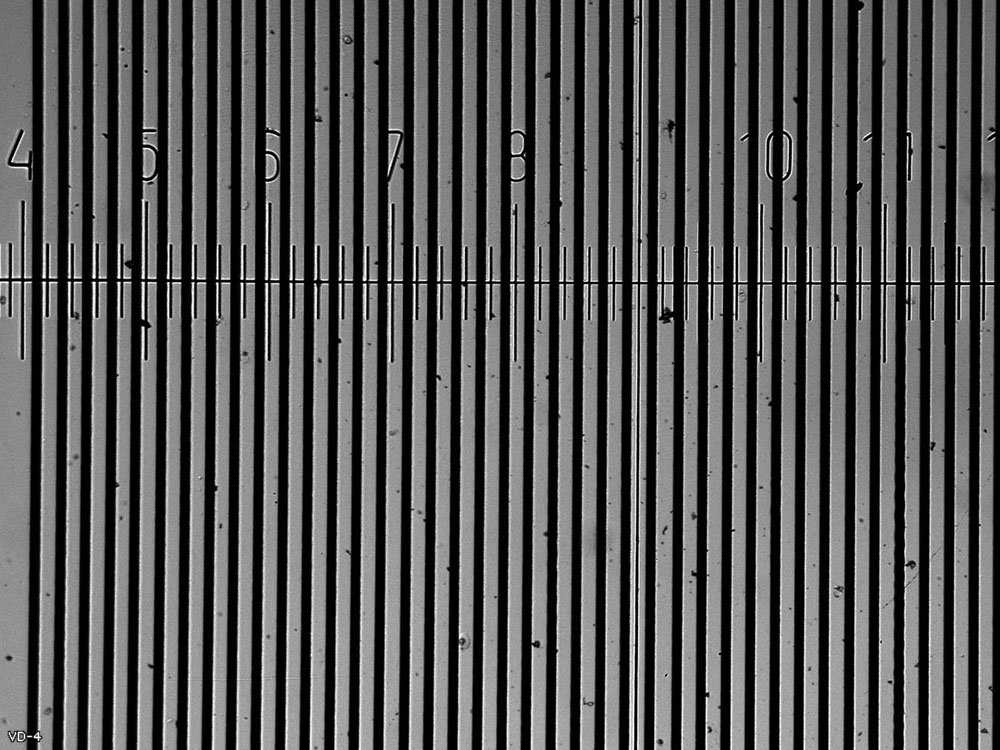

Решетка Ронки – Дерюжена ввиде четырех фотографий.
Vd-1
VD-2
VD-3
VD-4
Эта решетка имеет очень много грязи и кромки темных полос очень далеки от идеальной кромки «ножа Фуко», скважность решетки даже соседних полос отличается более чем в 1,5 раза. Для метрологии такая решетка от г.VD однозначно не годиться. Поэтому рукой VD можно было расставить точки как бы по центу полос на ронкиграмме Дискуса как угодно. Что и было ранее сделано Дерюжиным. И телескоп из плохого превратился в хороший, а хороший в плохой. Ну, это обычное дело для г.VD.

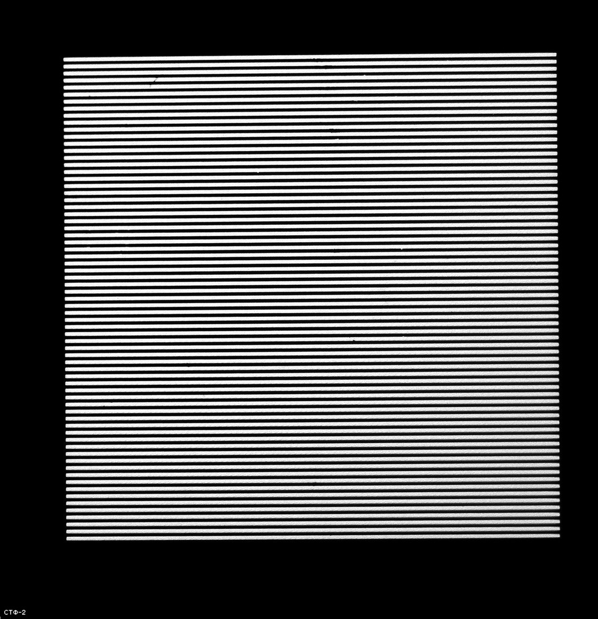

А вот четыре фотки решетки СТФ.
СТФ-1
СТФ-2
СТФ-3
СТФ-4
Точность нанесения непрозрачных полос составляет 1 – 2 мкм. Это фотка пяти решеток СТФ, которые уже проданы. Кстати, они в два раза дешевле, чем от г.VD.

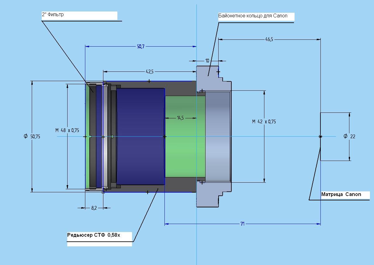

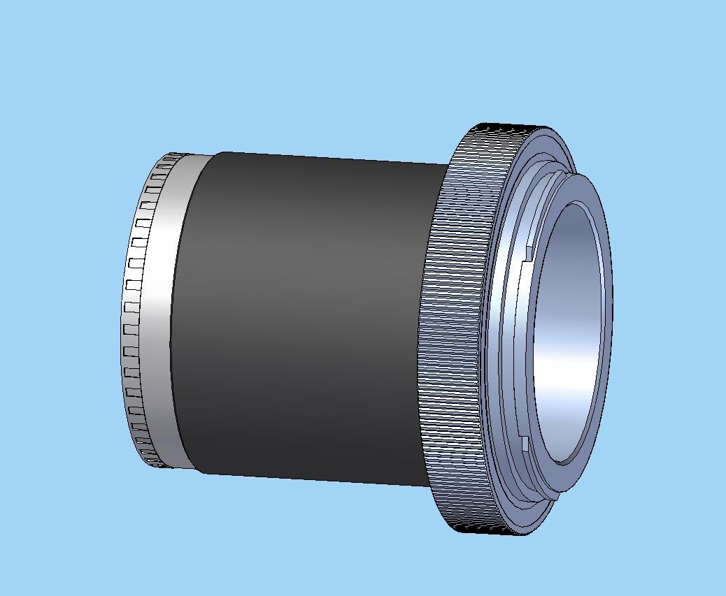

Конструкцию новой механики выложу здесь на форуме, чтобы окончательно договориться с активными и деятельными ЛА, и постараться максимально учесть все пожелания. И только тогда будет серийный выпуск.

т.е.  Своих мозгов не хватило на то, чтобы догадаться делать решетку правильно.  Это, впрочем,  и ожидалось.
Мозгов также не хватило понять, что решетку чистить иногда надо и что такие пылинки никак на профиль линий в телескопе СТФ не влияют. Все ошибки там - оптики телескопа.
Чистил конечно же. Тогда почему их нет на решетке СТФ?
И причем здесь пылинки, когда речь идет об остром крае полос и изменении
периода решетки между соседними полосами? Я же говорил что у Вас стыда нет!

 Лучше научитесь делать решетку Ронки и не продавайте барахло,
 убедительно Вас прошу! На фотках VD-1, VD-2, VD-3, VD-4 - это хорошо
 видно! ;D

Как и обещал, выкладываю окончательную конструкцию редьюсера СТФ.
Также приведены виды редьюсера СТФ 0,58х с байонетным кольцом от Canon и с 2" фильтром,
 чтобы всё было понятно! :D
Убедительная просьба к наиболее активным ЛА, а также к Олегу(Грин), Сергею (Дискусу) и Михаилу,
сделать свои замечания по этой конструкции.
 Редьюсер имеет посадочный 2" гладкий диаметр для крепления на телескопе. Его можно устанавливать
 в 2" адаптер, а также в 2" Кейфорд-фокусер.
Грин
Re: Новый редъюсер от СТФ 0,58
« Ответ #96 : 15 Мая 2008 [13:07:49] »
1. Ура! Увидел 71мм заднего отрезка - буду теперь подбирать кольцами на своём тестовом экземпляре.
2. ОСОБОЕ внимание - посадочному диаметру 50,8\+0/-0,05 - не прослабить, а то в фокусёре болтаться будет. Я ещё не встречал фокусёра с точным вн. Д=50,8 - обычно не меньше 50,85 - 50,9мм.
3. Тщательно торцевать посадочные плоскости под 2" фильтр и байонетное Т-кольцо - во избежание наклонов оптической плоскости.
4.
