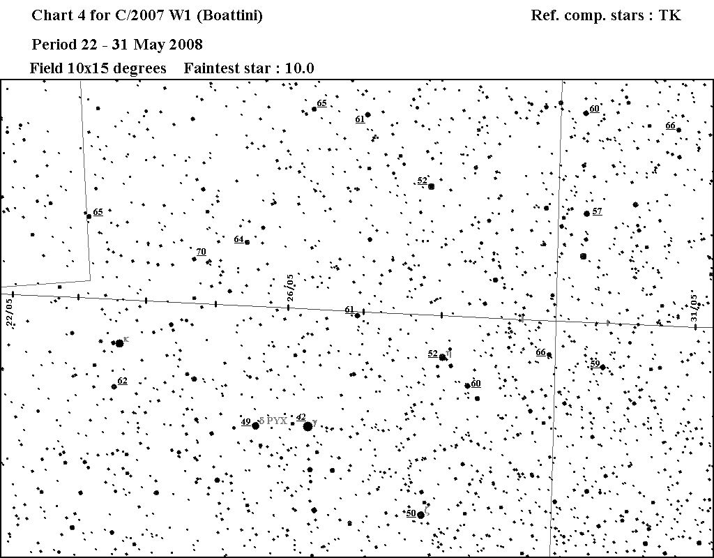

« Ответ #218 : 21 Мая 2008 [22:53:10] »
Сегодня отличная возможность у меня наконец-то попробывать найти C/2007W1 (Boattini).
Блеск её достаточно высок,~7.0m,вот только низкое положение над горизонтом затрудняет её поиски.
Что-то народ притих,наверное никто не наблюдает...
Блеск кометы ~ 6m. Карта здесь:
http://www.shopplaza.nl/astro/comets/07W1CH04.png
