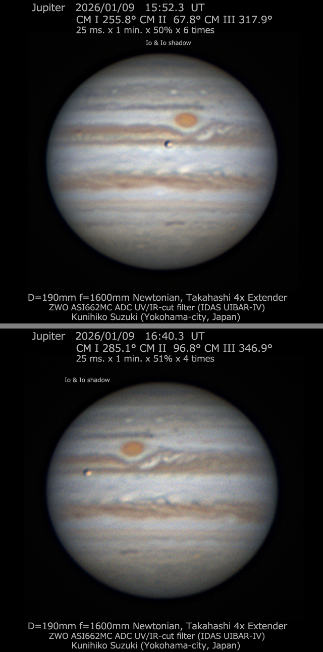

Сразу было видно отличие от круговой формы. В лучшие моменты было заметно слегка наклонное ее положение.
Любитель К. Сузуки снял это явление.
http://alpo-j.sakura.ne.jp/kk26/j260109d1.jpg

На этом фото яркость спутника выше чем у тени, с другой стороны если "долька", то тоже похоже.

Примерно так. Особенно когда в центральном положении на диске. Только намного менее контрастно конечно. Спутник не различил
