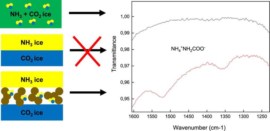

Исследователи поставили перед собой задачу выяснить, могут ли молекулы перемещаться сквозь твердую пыль, и сталкиваться между собой.
Для этого они использовали установку «Jena Dust Machine», которая имитирует условия открытого космоса. Эксперимент был построен так:
  • Нижний слой: лед аммиака (NH3).
  • Средний слой: пористая силикатная пыль (аналог космической пыли, силикат магния).
  • Верхний слой: лед углекислого газа (CO2).
Реагенты были физически разделены слоем камня толщиной от 10 до 210 нанометров, что достаточно чтобы понять будет ли она препятствовать взаимодействию.
Слева — схемы трех вариантов эксперимента: (Верх) Обычная смесь льдов CO2 + NH3. (Середина) Слои льда CO2 и NH3 разделены, контакта нет. (Низ) Слои льда разделены прослойкой из пылевых зерен MgSiO3. Справа — графики ИК-спектра. Появление пиков на графике означает образование карбамата аммония. Видно, что реакция идет в простой смеси (верхний случай) и в «сэндвиче» с пылью (нижний случай). Красный крест в центре показывает, что без пыли молекулы не могут встретиться и реакция не идет.
Автор: Alexey Potapov et al 2025 ApJ 993 49 Источник: iopscience.iop.org
Что произошло внутри пыли?
Ученые нагрели образец до 80 Кельвинов. Это температура, характерная для протопланетных дисков — областей вокруг молодых звезд, где формируются планеты.
Результаты спектрального анализа показали появление нового вещества: карбамата аммония (NH4+NH2COO-).
Это означает две вещи:
  • Диффузия работает. Молекулы CO2 и NH3 не остались на местах. Они проникли в поры силикатной пыли, прошли сквозь нее и встретились.
  • Эффективность. Реакция прошла с высоким выходом продукта. Почти 50% молекул углекислого газа превратились в карбамат аммония.

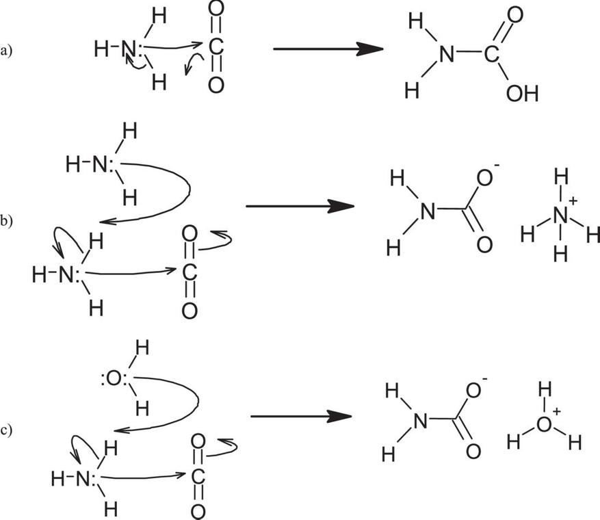

Схемы химических реакций, показывающие образование новых веществ. Изогнутые стрелки обозначают движение электронов при разрыве старых и создании новых связей.
(a) Образование карбаминовой кислоты. Азот из молекулы аммиака (NH3) присоединяется к центральному углероду в молекуле углекислого газа (CO2).
(b) и (c) Образование карбамат-аниона (целевого вещества). Здесь важную роль играет соседняя молекула-«помощник» (основание): В случае (b) это вторая молекула NH3. В случае (c) это молекула воды (H2O). Эти «помощники» забирают лишний протон (ядро водорода), что значительно облегчает реакцию. Именно по такому принципу работает катализ на поверхности космической пыли.

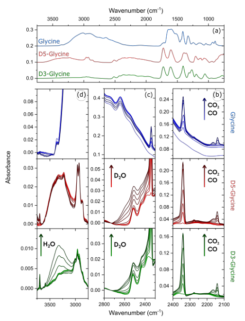

Главная сложность подобных экспериментов — доказать, что зафиксированные продукты реакции возникли именно в ходе синтеза, а не были занесены извне. Если в ходе облучения глицина образуется пептид, должна выделиться молекула воды. Но обнаружить следовые количества воды в вакуумной установке недостаточно — всегда есть риск, что это остаточная атмосферная влага.
Чтобы исключить ошибку, физики применили метод изотопного замещения. Они использовали синтезированный глицин, в котором обычные атомы легкого водорода были заменены на дейтерий (тяжелый водород). Использовались две вариации: частично дейтерированный (D3-глицин) и полностью дейтерированный (D5-глицин).
Логика эксперимента заключалась в том, что если под действием протонного пучка молекулы глицина соединяются друг с другом, то выделяющаяся «вода» должна состоять из атомов, входивших в состав исходного вещества. Следовательно, приборы должны зафиксировать появление тяжелой воды (D₂O). Именно это и показали результаты масс-спектрометрии и инфракрасной спектроскопии: по мере облучения в образце росла концентрация тяжелой воды и появлялись характерные спектральные линии, соответствующие пептидным связям.
a) Инфракрасные спектры (FTIR) трех изотопных версий глицина, нанесенных на подложку из ZnSe при температуре 20 K (до облучения): Обычный глицин (синий цвет). Полностью дейтерированный D5-glycine (красный цвет). Частично дейтерированный D3-glycine (зеленый цвет). b), c) и d) Изменения в спектрах этих веществ под воздействием бомбардировки протонами с энергией 10 keV. Визуальный ключ: Чем темнее линия на графике, тем большую дозу облучения получил образец (от начала эксперимента до финала при 6 x 10¹⁵ H⁺ cm⁻²).
Расшифровка панелей:
b) Показывает образование продуктов распада глицина: углекислого газа (CO₂), цианат-ионов (OCN⁻) и угарного газа (CO) во всех трех образцах.
c) Ключевое доказательство: График фиксирует появление тяжелой воды (D₂O) при облучении дейтерированного глицина (D5 и D3). Это подтверждает, что вода синтезируется непосредственно из вещества образца, а не является внешним загрязнением.
d) Показывает образование обычной воды (H₂O), которое наиболее заметно в эксперименте с частично дейтерированным D3-glycine.
Автор: Alfred Thomas Hopkinson et al. Источник: www.researchgate.net

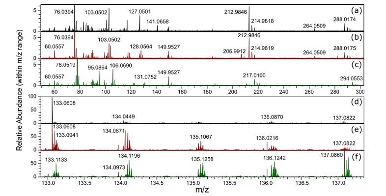

Данные масс-спектрометрии (ESI-MS), подтверждающие образование новых сложных молекул после облучения.
a), b), c) Общие спектры масс для трех видов исходного вещества: обычного (недейтерированного) глицина, D3-глицина и D5-глицина.
d), e), f) Детальный обзор тех же образцов в диапазоне масс m/z от 133 до 138. Именно в этом окне находятся следы искомых пептидов. Ключевые маркеры: Исходный материал: Остатки непрореагировавшего глицина видны как пики m/z = 76 (на графиках a и b) и m/z = 78 (на графике c). Доказательство синтеза: Образовавшийся дипептид (глицилглицин) четко фиксируется на пиках m/z = 133 (графики d и e) и m/z = 137 (график f).
